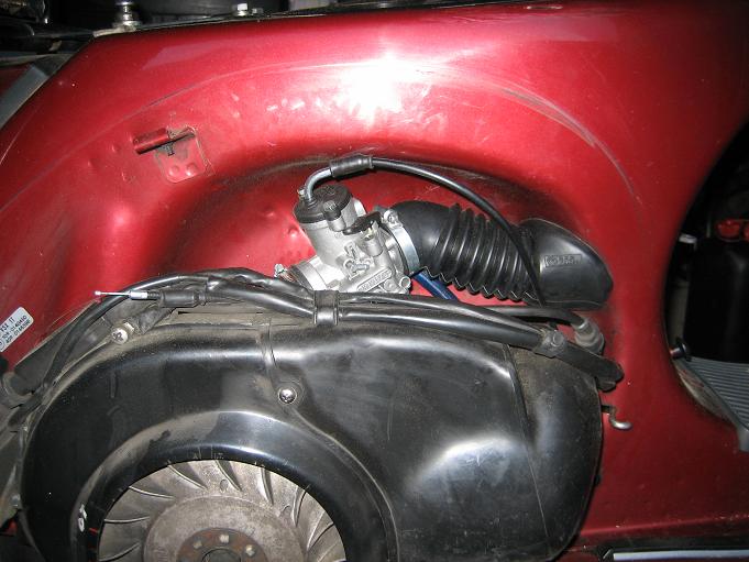

Wie schräg steht er denn? Konnte immer den Tank mit Dello30 und Polini ASS leerfahren. Ebenso jetzt mit 34er PWK.
Ist halt auf dem Drehschieberstutzen von Malossi montiert. Soll ich ein Pic einstellen?

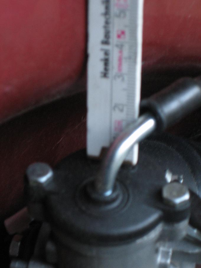

Nochmal eine Frage zu meinem PHB 28.
Bei mir schlägt der beim einfedern an die Karossierie an.
Habe Bitubo und schon ziemlich straff eingestellt.
Dreht Ihr den Gaser leicht schräg drauf, oder wie habt Ihr das gelöst?
Wenn ich mir Dein Bild im ersten Post angucke und lese, dass das ein Malle-Ansauger ist, stimmt irgendetwas nicht mit der Vergaserstellung. Ich bin bis zum Winter auch 30er PHB mit Malle-Ansauger gefahren und mein Vergaser verlief wirklich parallel zum Lüfterradgehäuse. Der ging nicht wirklich schräg rein. Bei mir stieß er auch nicht gegen den Rahmen.
Sah alles aus wie bei Motorhead (bis auf den Ansauger :-D ).
Und: ich habe den Tank restlos leer gefahren und hatte den Schlauch normal verlegt (nicht durch´s Luftloch).
Edith hat sich noch mal das Bild angeguckt: mein Vergaser stand auch wesentlich mehr in der Waage. Sicher, dass Du nen Malle-Ansauger hast?
Ja, aber wir reden von einem Drehschieber-Ansauger, klar, oder?
Aber Likedeeler hat recht. Bei mir stand der auf DS mit Malossi/Polini ASS parallel zur Zylinderhaube und nicht so weit ab, wie bei dir. Da stieß auch nichts an den Rahmen.
Bearbeitet von tenand

Hier nochmals ein paar Bilder:
Sollte ich den Gaser evtl. noch schräger stellen, also von hinten betrachtet, leicht nach rechts drehen?
Kannste mal den Gaser runternehmen und nochmal Foto machen? Mir scheint, daß du den nicht richtig draufgeschoben hast.
Du meinst jetzt ein Foto vom Ansaustutzen ohne Gaser, mache ich heute Nachmittag?
Ich habe das Problem gefunden !!!!!!!
Nach nur 3 Tagen ist schon diese Gummimuffe gerissen. Deshalb war dann der Gaser schief drauf und ist dadurch am Rahmen beim einfern angestoßen.
Ich habe diese Gummimuffe durch ein Stück Hydraulikschlauch ersetzt.
Nun ist alles wie es sein soll.
