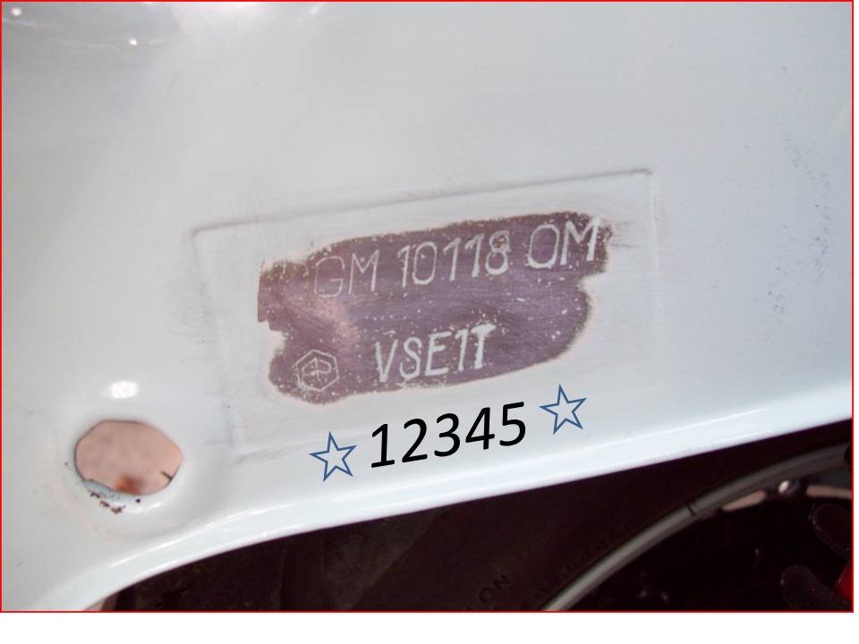

So, hab eben nochmal das Schleifpapier angesetzt und da steht eingeschlagen:
GM 10118 OM (könnte aber auch noch etwas davor gestanden haben)
VSE1T
Ich denke also die 10118 ist die FIN oder? Im Brief steht halt ne andere!
Werde dann wohl mal Piaggio anschreiben.
Nö, hinter der VSE1T steht definitiv nix! Der Bereich wurde beim Lackierer freigeätzt.
Und nun? Nummer reinschlagen und eine andere TÜV-Stelle aufsuchen?
Freigeätzt - Mit einer Fryschen Lösung? Damit werden weggeschliffene Nummern wieder sichtbar.
Wenn da wirklich nichts steht würde ich es so machen.
Grüße
Frag mal den Vorbesitzer, der Name sollte doch noch im Brief stehen, oder?
Mach nach dem Wochenende mal ein Bild! Jetzt erstmal ab zum Treffen Bad Bodenteich....
Ok, hier noch ein Bild, wie es jetzt aussieht.
Hinter VSE1T steht und stand noch nie was!
6mm Schlagzahlen und ein Tupfer Farbe machen das schon.
Hab die Kiste immerhin schon vor 11 Jahren von einem vertrauensvollen Studenten erworben, mehrmals den TÜV besucht und immer war alles i.O.!
Vielen Dank erstmal.....
Ok, der Messschieber sagte mir eben 6mm würden passen.
Besorg mir aber beide Größen und ein Testblech wird eh gemacht.
Mittlerweile glaube ich aber es ist fast egal welche Größe. Würde bestimmt auch 8mm in Ordung sein.
Laut anderen Beiträgen im Forum, müsste ich mir ja auch noch einen Stern vor und hinter die Nummer machen.
Ich glaube das kleine Piaggio-Zeichen holt das wieder raus..... :-D

Ich hatte vergangene Woche TÜV und zum ersten Mal überhaupt fragt einer der Prüfer nach der Rahmennummer. Also rechter Deckel auf, kurz vor Rahmenende unter der dicken Lackschicht erkannt, dass da irgendwo eine Nummer steht. Aber nicht lesbar.
Prüfer: "Bitte abschleifen!".
Jetzt habe ich abgeschliffen und nur folgende Nummer gefunden "DGM 16*** CM".
Die Fahrzeugidentifikationsnummer gemäß Schein und Aluplakette am Mitteltunnel lautet "VSX1T97***".
Im Schein steht: "M. ABE. AUSN. GEN.: FIN AM RAHMEN HI.RE. UNT. MOTORABDECK."
1) Muss ich noch mehr Nummern am Rahmen suchen?
2) Steht möglicherweise im Brief mehr dazu?
3) Ist das so eigentlich ok?
4) Muss das immer so aussehen, wie 3 Beiträge weiter oben?
(Die Suche habe ich schon bemüht, aber leider keine mich beruhigenden Ergebnisse erhalten...)
Bearbeitet von Beo
Schleif nochmal ca 2 cm tiefer, da sollte "normalerweise" die richtige Nummer stehen :thumbsdown:
Steht in den meisten Papieren, damit der Prüfer weiss, wo er zu suchen hat ! ! !
Grüße aus Augsburg
BABA'S
Danke!!
Ich werde weiter berichten... :thumbsdown:
Herr Baba's, es ist so, wie Sie gesagt haben! :crybaby:
Ich habe es nicht fotografiert, weil es zu dunkel war, aber es sieht ungefähr so aus:
Vielen Dank! :thumbsdown:
