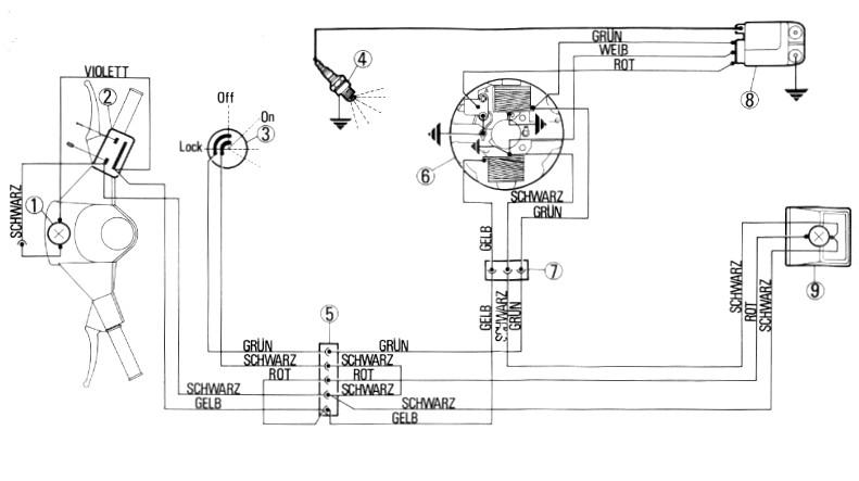

habe vor kurzem eine elektrische zündung 6 Volt von ner pk gekauft. Den schaltplan hab ich auch schon gefunden. Ich finde aber nix darüber wieviel Watt die birnen haben müssen???
und was ich für eine zündbox/cdi brauche??ich weiss nichtmal genau von welcher pk diese zündung ist?

und hier nochmal der schaltplan aber how much WATT??

habe vor kurzem eine elektrische zündung 6 Volt von ner pk gekauft. Den schaltplan hab ich auch schon gefunden. Ich finde aber nix darüber wieviel Watt die birnen haben müssen??? das Rücklicht müsste 14W haben, Vorne weiss ich gerade nicht. Blinker und Bremslicht gibts ja eh nicht
und was ich für eine zündbox/cdi brauche?? die sollte passen ich weiss nichtmal genau von welcher pk diese zündung ist? "PK50" V5X1T

Bei scooterhelp.com findet sich ein Schaltplan, der dem deinen bis auf das zusätzliche umschaltbare Licht vorn 1:1 entspricht: Gleiche ZGP, gleiche Anzahl und Farben der Kabel.
Wenn es nach dem geht, so gehört in den Scheinwerfer vorn eine Sockelbirne mit 6V/15W und in ´s Rüli eine mit 6V/4W. Weil letztere ein ziemlicher Exot ist, würde ich zu einer gängigen mit 6V/5W greifen.

Die abgebildete Cdi passt nicht.
Edit: Bist du eigentlich sicher, dass die Z.-Platte 6V hat? Es gab diese Variante auch in der italienischen xl mit 12V.
Bearbeitet von 666smallframe
Original ist da so eine verbaut.
Also eher länglich. Es kann mit der anderen CDI funktionieren, muss aber nicht. Genau so umgedreht. Gab es mal einen Thread zu.
jetzt bin ich wieder verwirrt;) ja ich denk mal das es die 6 Volt anlage ist??
@ subway: Ist mir schon klar. Nur nicht, warum 666smallframe meint, daß die nicht paßt. :-D
Ich sach ma, einfach ausprobieren. Zu deutlich mehr als 50 % funkt die weter oben abgebildete, PX-CDI. Bei meiner ET3 geht´s auch damit.
Nun, ich war fest der Meinung, dass die obige Cdi nicht funzt, da ich schon mal so eine Erfahrung bei der PV eines Kumpels gemacht habe, der auch ne 4-Spulenzündung aus ner Pk verbaut hat.
Nur zur Erläuterung:
Eine CDI will geladen werden (Speisespule liefert je nach Drehzahl ca. 90 - 150 V) und vom Pickup-Signal (irgendwo gibt´s hier Oszi-Bilder) zum richtigen Zeitpunkt ausgelöst werden. Dafür ist alles erforderliche auf der betr. ZGP vorhanden.
Aber wie subway schon richtig sagte: Kann damit gehen, muß aber nicht.
Meine Erfahrung ist: Es geht öfters, als daß es nicht geht. :-D
