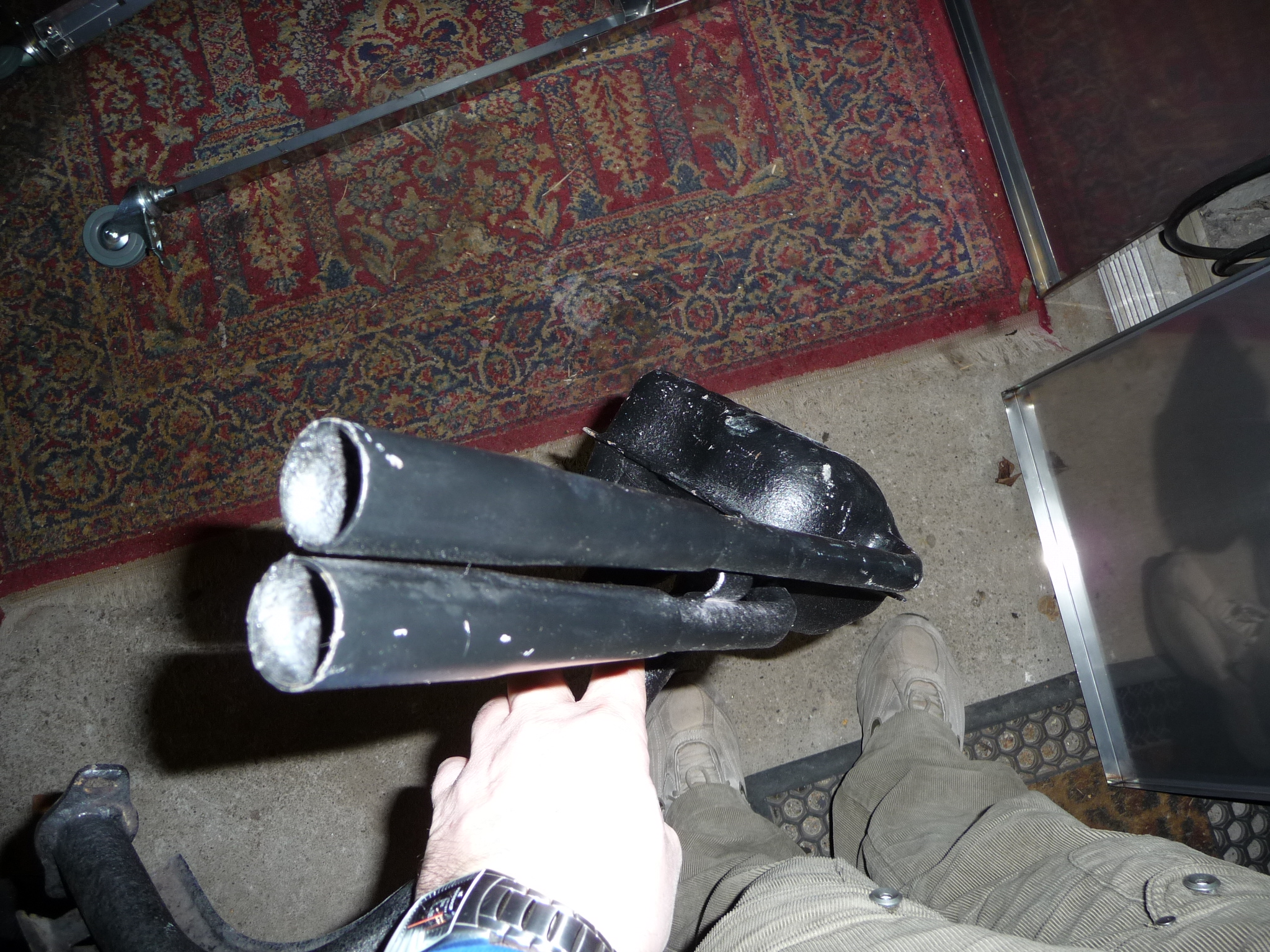

Sieht nicht nach Eigenbau aus, hat eine Nummer, A.P.P.IGM 787.
Weis jemand was darüber ?
Ne seltene Abarth Version ??
Sportpuff aus den 60ern, war ursprünglich mal rot lackiert und hatte Chromendstücke.
Von diesen Sportys gab es einige Ausführungen, machen, soweit ich weiß aber erheblich krach.
Ist aber auch schön anzusehen.
Gruss Michael
Gruss Michael
Nee, ich glaub' eher, dass das 'n Selbstbau is. Diese roten Tröten haben einen ovalen Körper. Vllt. hat aber jemand das Doppelrohr an 'ne Originaltröte geschweisst oder sich davon insprieren lassen.
Aber stimmt schon die anderen Teile sind einfach nur laut sonst nix.
Gruss
Also wenn es selbstgebaut ist, dann ist es gut gemacht...
Erinnert mich an den Abarth Auspuff den ich meinem Schwiegervater für seine 150T3 geschenkt hab..
Kann man das nicht an der Nummer entziffern ?
IGM haben die Originalen ja auch...
Denke nicht, dass der selbstgemacht ist....
Das Krümmerendstück ist nicht rund, wie bei den O-Pötten, sondern eher eckig.
Sieht aus, als wärs eine Anlage von FR:
...FR ??
-klär mich auf bitte...
Sorry,FP mein ich natürlich :-D
Das war eine Zubehör Firma, die irgendwann in den 90ern pleite ging, und bis dahin sehr schöne Anlagen baute:(hab leider nur ein Bananen Bild, Kebra hat eine FP Banane für die ET3 in entsprechender ET3 Form):
Edith schreit noch: Kannst du an der Auspuffseite die eingeschlagenen Ziffern erkennen!?
Bearbeitet von Eisi
Da steht ne eingeschlagene Nummer: A.P.P.IGM 787 ...wenn ich das richtig entziffert habe.
Ansonsten hab ich auf Anhieb nix gefunden..
Oder wo muss ich genau schauen...??
Hmm IGM Nummer ist schon mal interessant...
Weiß jemand, welche Nummer ein Original Piaggio V50/PV Auspuff drauf hat!?
Gruss
Dein Glaube kommt aus dem Darm einer, auf Schweizer Almen grasenden, Kuh? :-D
Der ist original, Hersteller wie Eisi bereits vermutete FP.
H.
Edith fügt erst jetzt ein Bild selbigen Puffs in nos an, da sie zuerst aufgrund dermaßen hochverdichteten Fachwissens kotzen musste :-D
Bearbeitet von helmet

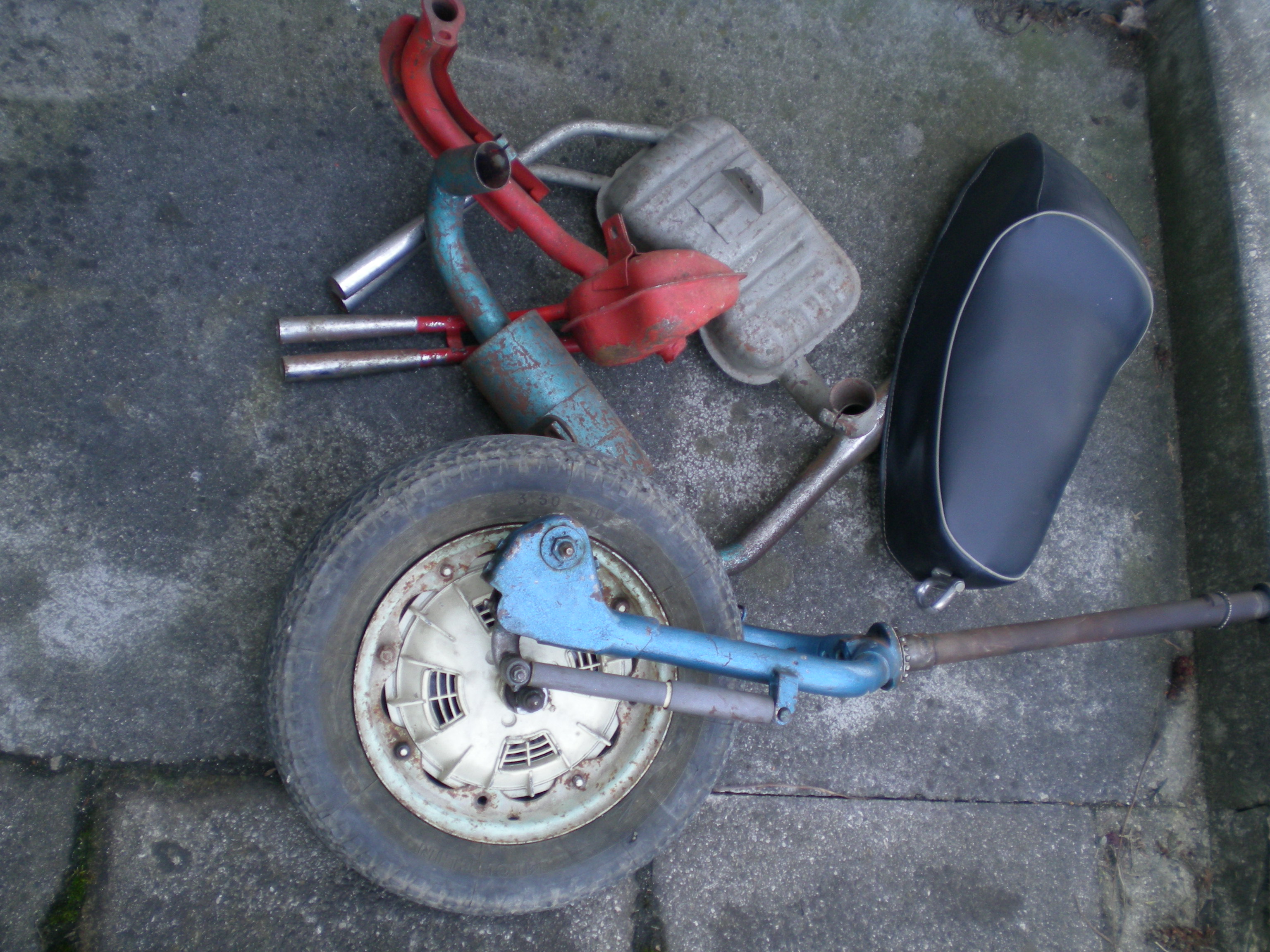

230317379425
zum Vegleich.
bei ebay.it ist so ein roter Auspuff gerade in einer Auktion. Wobei diese Tröten so oft in Italien auftauchen, daß ich manchmal meine, daß die nachgefertigt werden.
230317379425
zum Vegleich.
Die einzigen Repros die ich kenne von den 60s Sportpötten, sind die mit den '1,5 inch' Doppelrohren, so wie an GS2s Apfelgrünem Leckerbissen.
Ich bin 2-4 mal pro Jahr in Italien und finde beinahe immer nos Teile, liegt wahrscheinlich an der schier grenzenlosen Produktion der Dinger.
Die vom Griechen sind auch nos & keine Repros.
H.
H.
@ helmet...ist dass deine Beute (oder ein Teil davon) aus deinem Besuch der Italienmärkte? Schöööööön :-D
...hab ich doch geschrieben "rot mit chrom" mir ist nur nicht der Hersteller eingefallen.
Gruss Michael
Gruss Michael
Jo, kleiner Auszug der Reggio 08 Beute ;-)
Ja vielleicht...glauben heisst ja nich wissen :P
Vergib' mir Meister, ich bin unwürdig - sah so verdammt gebastelt aus... :-D
