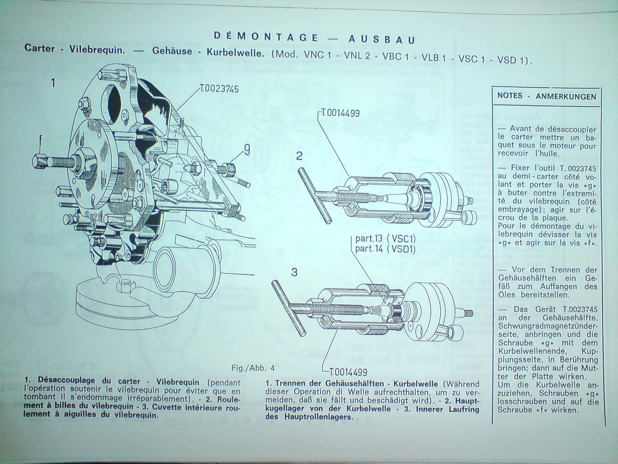

Zum Ein und Ausbau der Welle gibbet beim Landsberger Versender Spezialwerkzeug, das ich nicht mehr missen möchte... Kostet beides zusammen in etwa soviel wie ne Originalwelle, lohnt sich aber, da man nicht mehr mit Kälte/Wärme und Hammer und Nuß arbeiten muss, flutscht einfach und schont Welle und Gehäuse...
Die hier:
http://www.germanscooterforum-shop.de/Products/18...elleKurbel.aspx zum Einbau der Kurbel- oder der Hauptwelle
und
http://www.germanscooterforum-shop.de/Products/38...torgehause.aspx zum Ausbau der Kurbelwelle bei LF und SF...
Zum Ausbau der Lager gibbet von HAZET Innenauszieher, ebenfalls nicht billitsch (2 Stück für LF und SF, so ca. 50-60,-) - aber gut und tauglich...
Oder eben dieser Satz hier, der steht bei mir ganz oben auf der Liste...:
http://www.germanscooterforum-shop.de/Products/21...chaltraste.aspx
Zum abziehen des Lagerringes des Limalagers gibbet ebenfalls von HAZET nen tauglichen Abzieher für den halben Preis einer gelippten Rennwelle, alles andere ist Spielkram (Dremel mit kleiner Trennscheibe u.ä. Experimente, die nur ne Kurbelwelle kosten)
Einbauen der Lager wie üblich mit Backofen fürs Gehäuse und Tiefkühlfach für die Lager und dann reinflutschen lassen ohne klopfen oder hämmern oder zusätzliches Öl/Fett...

Nen Link habe ich nicht, ist aber eine zweiteilige Trennvorrichtung...
Trennvorrichtung laut HAZET auf Seite 129 in Kap. 07 --> HAZET-Nr. 1775 N 12 xx (links oben, oberster Kasten und zwei weiter unten...), kostet beides zusammen ca. 80,-
Lagerinnenauszieher laut HAZET auf Seite 127 in Kap. 07 --> HAZET-Nr. 1788 N xx
