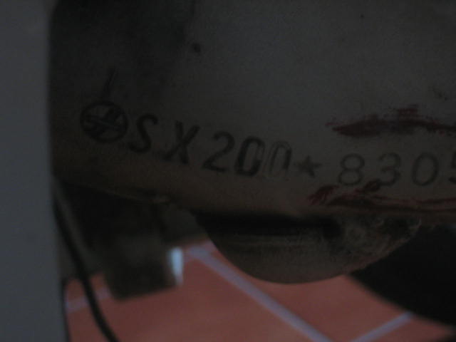

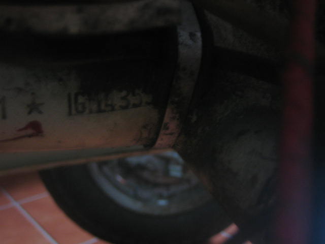

Passt die Rahmennummer so?
find die sterne auch nen bisschen schlapp, gehört da nicht auch ne igm bzw. dgm nummer hinter den zweiten stern?
gruss sven
so bin gleich in die Werkstatt und habe mir meine Fahrgestellnummer meiner noch
immer teilzerlegten SX200 angesehen hier die Fotos:
Finde die Sterne sehr klein bzgl. IGM nummer keine Ahnung ob das alle Länder hatten.
Bearbeitet von cheesi77
Rahmennummer freilegen wär nicht schlecht. Innocenti hat die Nummern nicht eingeschlagen, sondern gewalzt (vor dem Biegen des Rohres). Die wieder schön hin zu bekommen ist fast nicht machbar. In der Scootering gabs mal einen Bericht über gefälschte Rahmennummer und auf was man achten solle. Die Sterne könnten auch zu gefüllert/lackiert sein. Auf mich wirken die auch zu klein. Gerade bei Schnäppchen mit falschen Motor, neu lackiert etc. ist eine gewisse Vorsicht geboten.
Hier noch ein Vergleichsbild. Etwas unscharf und dem Trend folgend mit z.T. abgedeckter Nummer.
Ein Schnäppchen ist sie nicht gerade aber bedingt durch den z.zt. angenehmen wechselkurs bezahlbar.
Hast du den Bericht zufällig?
Für ne Fälschung finde ich den Rest eigentlich zu gut gemacht (wenn einer das Innocenti Logo so hinbekommt dann doch auch die Sterne oder)
ALso meiner meinung nach is das inno zeichen ok aber der rest ist geschlagen schaut euch die nummern an und die abstände der nummern kann aber auch täuschen wegen verzerrung foto eccc spaniol ?
Alle Modelle dies auch in Italien zu kaufen gab, müssen eine IGM Nummer haben. Bei der SX 200 wäre dies: IGM4355 OM. Bei den 3. Serien von Innocenti hatte nur die TV200 keine IGM, da nur für den Export bestimmt. Keine IGM Nummer, keine SX200! Wenn ich mir die Tankauflage so anschau wurde da ja ev. (unschön) geschweisst? Herausfinden würde man es nur wenn man den Lack dort entfernt.

Edith meint noch zu sehen, dass die beiden Nullen leicht nach rechts fallen. Auch wenn sie es ungerne ausspricht, aber da scheint was faul zu sein.

Habe/Hatte in der Arbeit schon oft mit falschen/nachträglich eingeschlagenen Nummern zu tun, darum würde ich ganz klar sagen, das die Ausrichtung der 00`er nicht passt, ebenso die Oualität der Nummern, viel zu unsauber eingeschlagen, um das genau zu sehen müsste sie halt entlackt werden. Denke das sie ein Facke ist(fehlt ja auch die IGM Nummer) .

So erstmal Danke an alle die so schnell Bilder gemacht haben.
Ich hab die Kiste jetzt mal gekauft und der Rest wird sich dann zeigen wenn sie hier ist.
Die IGM ist nur noch teilweise/sehr schwach zu sehen, weil wie einige schon gesehen haben, der Tankträger geschweisst wurde.
Die Rahmennummer sieht auf nem anderen Bild schon wieder ein Stück besser aus. Ausserdem wurde der Rahmen erst gepulvert und dann lackiert - dehar sind die Vertiefungen von Zahlen und Sternen nicht mehr ganz so schön wie original...
Naja wenn se hier ist gibts genaueres :-D
Seit gestern Abend wohnt sie hier :-D
Schaut wirklich alles sehr gut aus und ist wie der Engländer gesagt hat gut dick lackiert.
Nochmal Danke an Alle die so schnell ihre Bilder gepostet haben....
