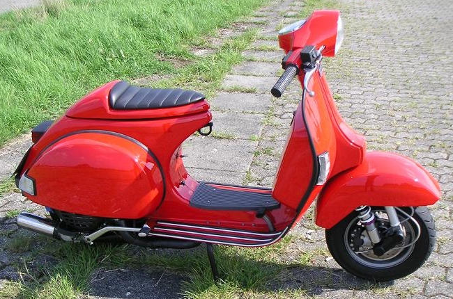

Mit um 40mm gekürztem Lenkrohr schaut's so aus. Auf dem einen Foto steht im Hintergrund , zum Vergleich ,noch meine orig. T5 mit ungekürztem Lenkrohr.
Gruß Christoph

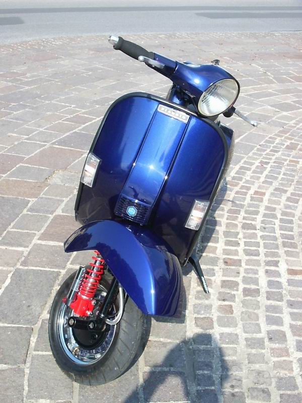

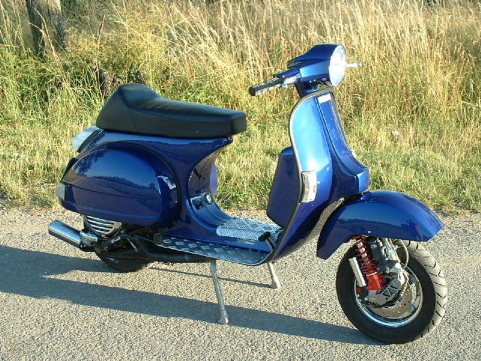

guckst du
ist mittlerweile noch hüpsch gemacht und mit bitubo siehts recht nett aus.
geschmackssache
da gefällt mir mein verbreiterter sprintkoti auf der px gabel die in meiner bajaj drinsteckt besser als der originale mit dem ausschnitt.
