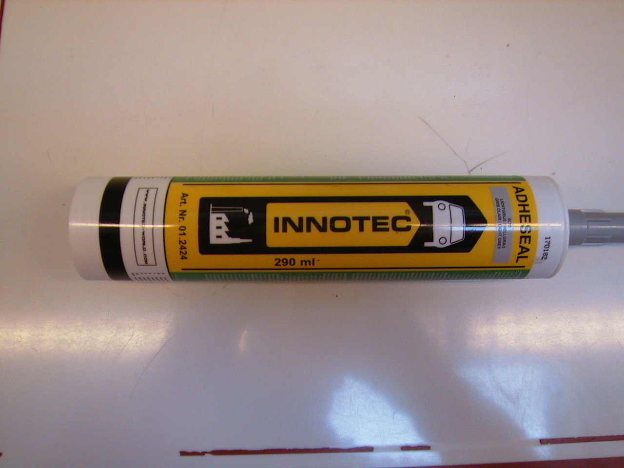

Versuch es mit Karosseriekleber.
Mit dem werden in der Autoindustrie auch Metall- und Kunststoffteile miteinander verklebt.
Ich habe bis jetzt nur gute Erfahrung gemacht.
Flächen müssen natürlich sauber sein und mit Klebeband fixieren.
Der ist sogar überlackierbar und du kannst mit einem Lackstift häßliche Schmierereien überpinseln.
