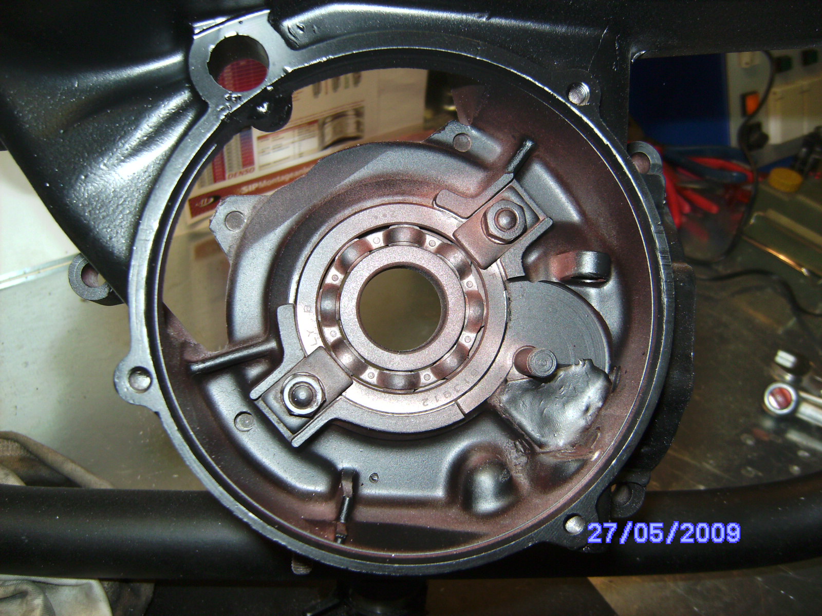

Es hat sich eine Menge geändert. Da das PX alt Projekt gestorben ist, habe ich mir was anderes gesucht und nun seit längerem ein Block im Keller der vom Worb gefräst und geschweißt wurde. Erst gestern habe ich dann festgestellt das am Kurbelwellengehäuse etwas im A... ist.
Für eine Reklamation ist es zu spät, der Auftrag ist schon länger her. Es wird ein >30 PS Motor, hält das Lager trotzdem oder ist die Motorhälfte Schrott?
Nun aber zu dem wichtigeren Problem (der Motor muss dringend fertig werden). Ich habe seit einigen Tagen mein Lusso Motor auf (mache ich nun zum ersten mal) und habe ein wenig Sch... vom Vorbesitzer gefunden (Vollidiot).
1. Die Bleche von dem großen Zahnrad des Tannenbaums sind falsch rum, so daß es am Motorblock von geschliffen hat.
2. Die Nebenwelle sieht insgesamt nicht mehr so gut aus.
3. Die Dichtfläche Limaseitig sieht mies aus, bekomme ich die mit dem Wellendichtring überhaupt dicht?
Bitte schreibt mir eure Meinung.
Vielen Dank.
Sieht ja wirklich ziemlich ausgefressen aus (frag mich wie das passieren kann)!
Da ich seit kurzem aber die Vielseitigkeit von Kaltmetall kennengelernt habe, würde ich sagen, den Dichtring mit eben jenem Material
eindrücken.
Dat sollte halten!

Ich habe nun für mich entschieden, das der Wellendichtring auf der Limaseite mit Loctite bestimmt dicht ist. Mit Kaltmetall klebe ich den nicht ein, evtl. soll der auch mal wieder raus.
Außerdem habe ich mir eine neue Nebenwelle gekauft.
Der Motor mit dem abgebrochenem Stück auf der Kulu-Seite bleibt erst mal liegen. Wenn jemand dazu eine gute Idee hat, kann er sich gerne melden.
Habe früher am moped mal nen siri mit dirko eingeklebt, und hat problemlos gefunzt
Für den teilweise augebrochenen Seegeringsitz gibt es einen RepSatz bei SIP zu kaufen, ist ein Serie Pro Teil, der mit zwei Schrauben/Stehbolzen gesichert wird.
Bei meinem Motor funktioniert das so ähnlich, aber mit nur zwei kleinen Plättchen, die das Lager drinnen halten.
jetzt sehe ich erst, das dir diese beiden Planflächen dazu fehlen, bei allen meinen 200er Gehäusen sind die vorhanden.
wegen der Nebenwelle, das beim oberen Pfeil kann ich nicht exakt erkennen, wie stark der Ansatz beschädigt ist, sollte aber kein Problem darstellen, die Welle steht ja eh, die Riefen (unterer Pfeil) sind doch auch egal, da läuft ja sowieso nix drauf. Ich denk die Nebenwellen schauen da alle recht grob aus.
Moinsen... also
hatte mal einen Motor mit 34 PS und den gleiche Repsatz verbaut.... die dinger haben sich gelöst durchs getriebe gegangen (Nebenwelle) und durch die wand in das Kurbelwellengehäuse durchgeschlagen.... toll.... :-D
Und jetzt kommt nicht mit , hast auch fest genug geschraubt eingeklebt etc....
Nur nen Tip... lieber geleich neue Hälften (heile)... und alles bleibt heile und ist billiger....

das wäre auch für meinen Motor der superGAU!
hat jetzt über 1000km gehalten, vorher ist der Shark Racer vom Mizi schon eine ganze Zeit damit gefahren.
wobei man sagen muss, dass bei diesem Motor, den ich da habe, die Aufnahmenut für den Ring sehr sehr "kurz" ist.
bei den anderen 200er Gehäusen, die ich da habe, schaut es bei jedem aber anders aus!
die reparierte Nebenwellen Aufnahme, Riss auf beiden Seiten, hat bis jetzt auch gehalten.
da fehlen die sicherungsbleche die zur mutter hingebogen werden:
schau dir mal das bild von meinem motor an in diesem topic an:
klick
Mhm ... mal hält es und dann reißt der Sch... wieder ab und verteilt sich im Getriebe. Ist ja fast wie Lotto spielen.
Wahrscheinlich werde ich es trotzdem irgendwann mit den Plättchen versuchen. Ein neues Gehäuse kostet auch 300 Taler + die Fräs- und Schweißarbeiten vom Worb. Ich bin nicht der Schweißmeister und eh es sich das Gehäuse verzieht, lass ich es lieber machen. Außerdem fehlt mir dazu das Schweißgerät.
Allerdings kotzt es mich schon an, dass ich den Motor so vom Wrobel zurück bekommen habe. Er las ewig im Keller und habe ihn gar nicht beachtet. Wenn es vor der Bearbeitung vom Andy schon gewesen wäre, hätte er doch gar nicht angefangen und mir gemeldet das sich der ganze Aufwand nicht lohnt.
Was für ein mega :-D !!! 450 Teuros habe ich für den gesamten originalen Motor hingelegt + Worb Rechnung!!! :-D Die Klospülung lässt grüßen!!!

Moinsen... also
mfg
Andre
hast wohl nicht fest genug geschraubt :-D
bei mir hälts seit immerhin 70Km einwandfrei!
Jörg :-D
und einkleben vergessen :-D
(die kann man aber eh mitn hochfesten einkleben-muss man ja eh nimmer öffnen.)

ich denke das ist serie so mit den beiden stahlplättchen, ja hast recht die sicherungsbleche ala lüfterkranzmuttern etc. fehlen bei mir scheinbar, wusste ich auch nicht, ist mit hochfester schraubensicherung aber kein problem.
das serie pro teil - ring mit laschen zum verschrauben - ist halt die profilösung vom feinsten, es tun aber sicher auch zwei 2-3mm starke blechstücke, die man sich zurechtfeilt/fräst/schleift etc.
