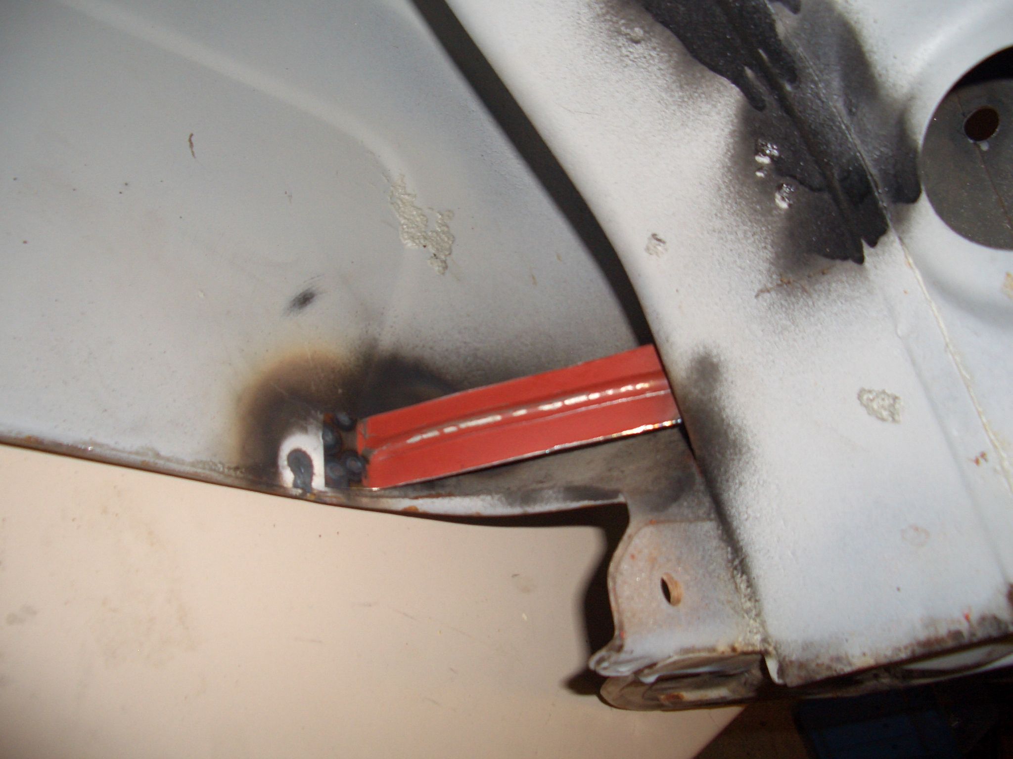

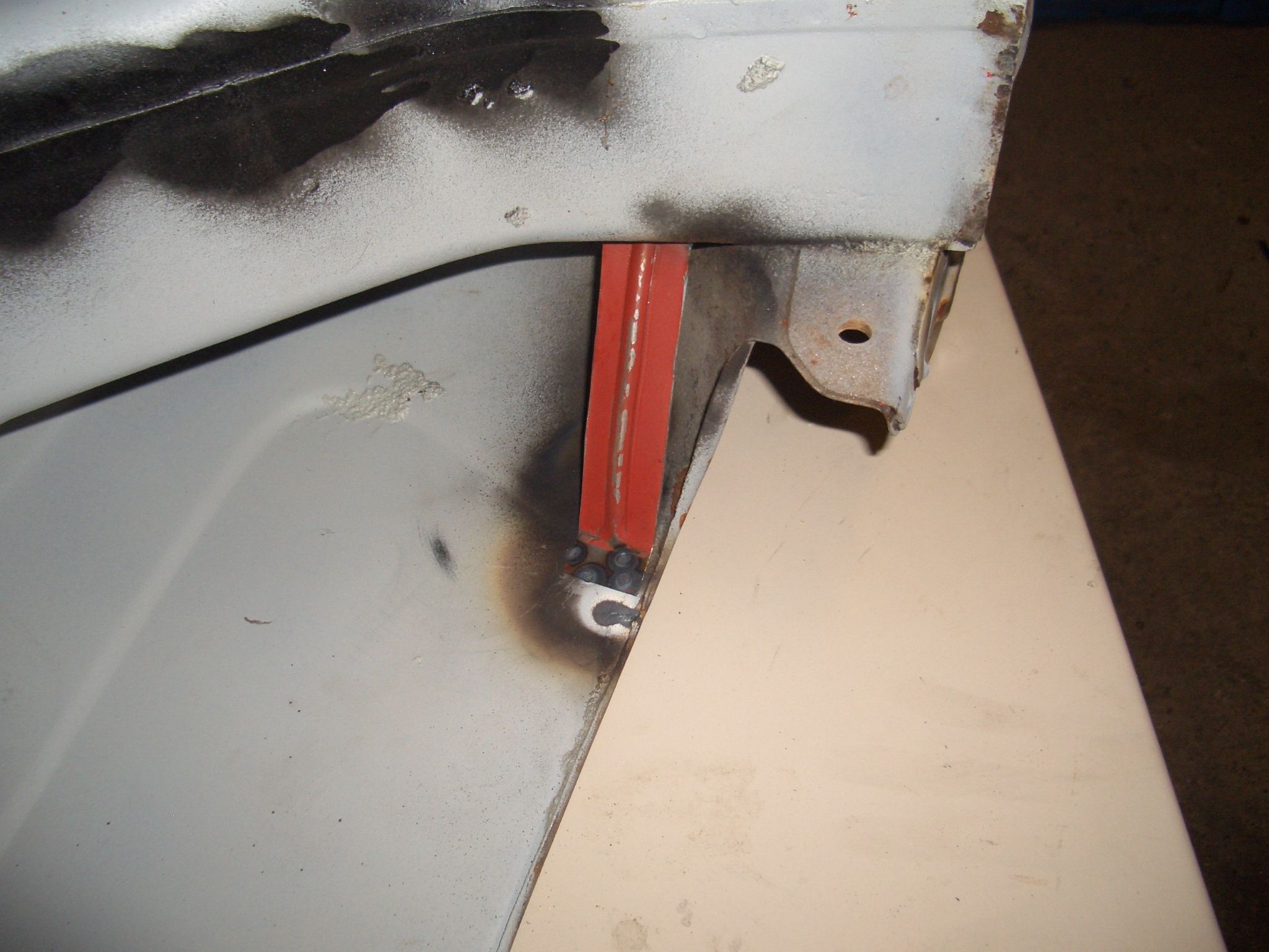

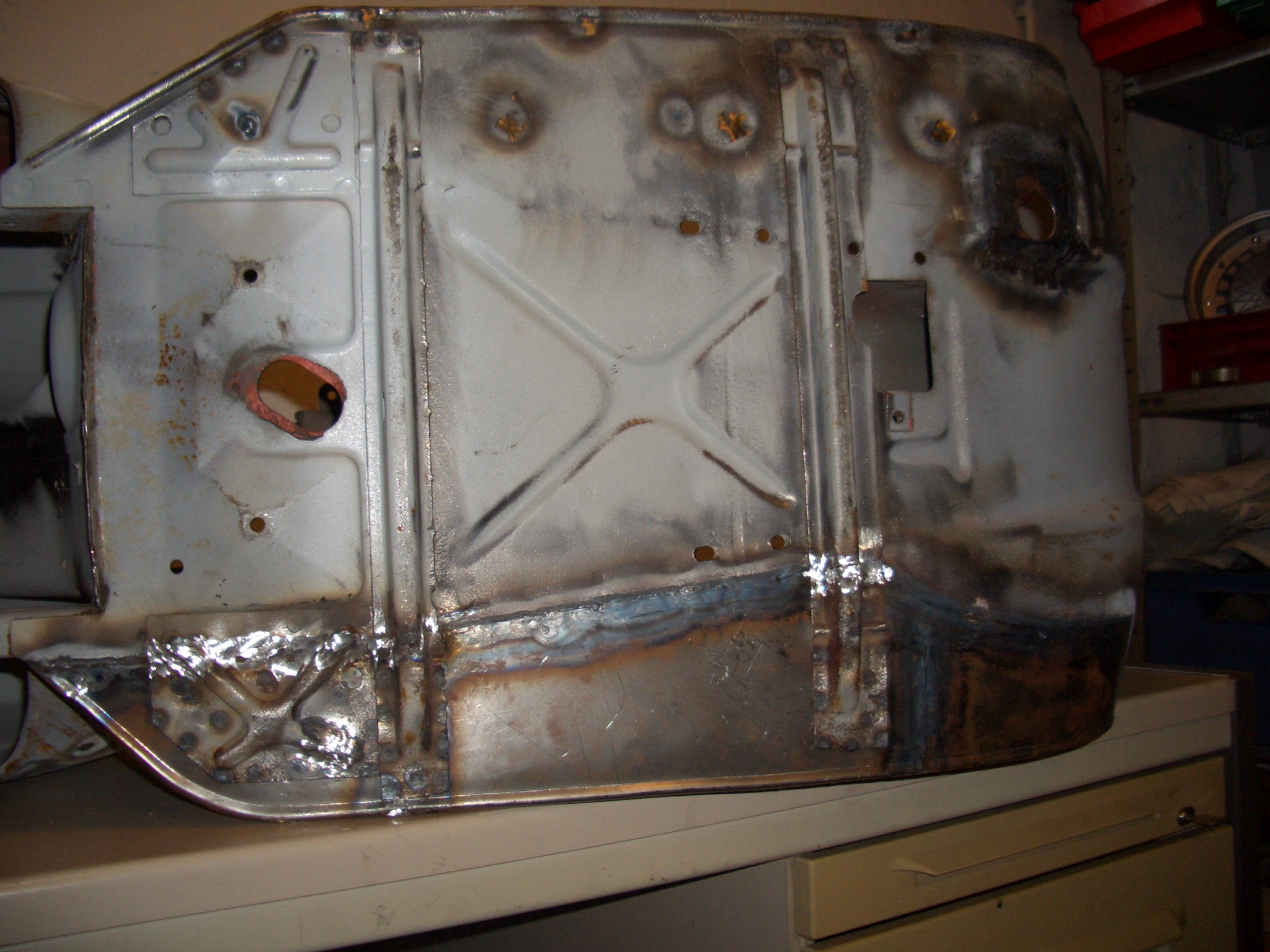

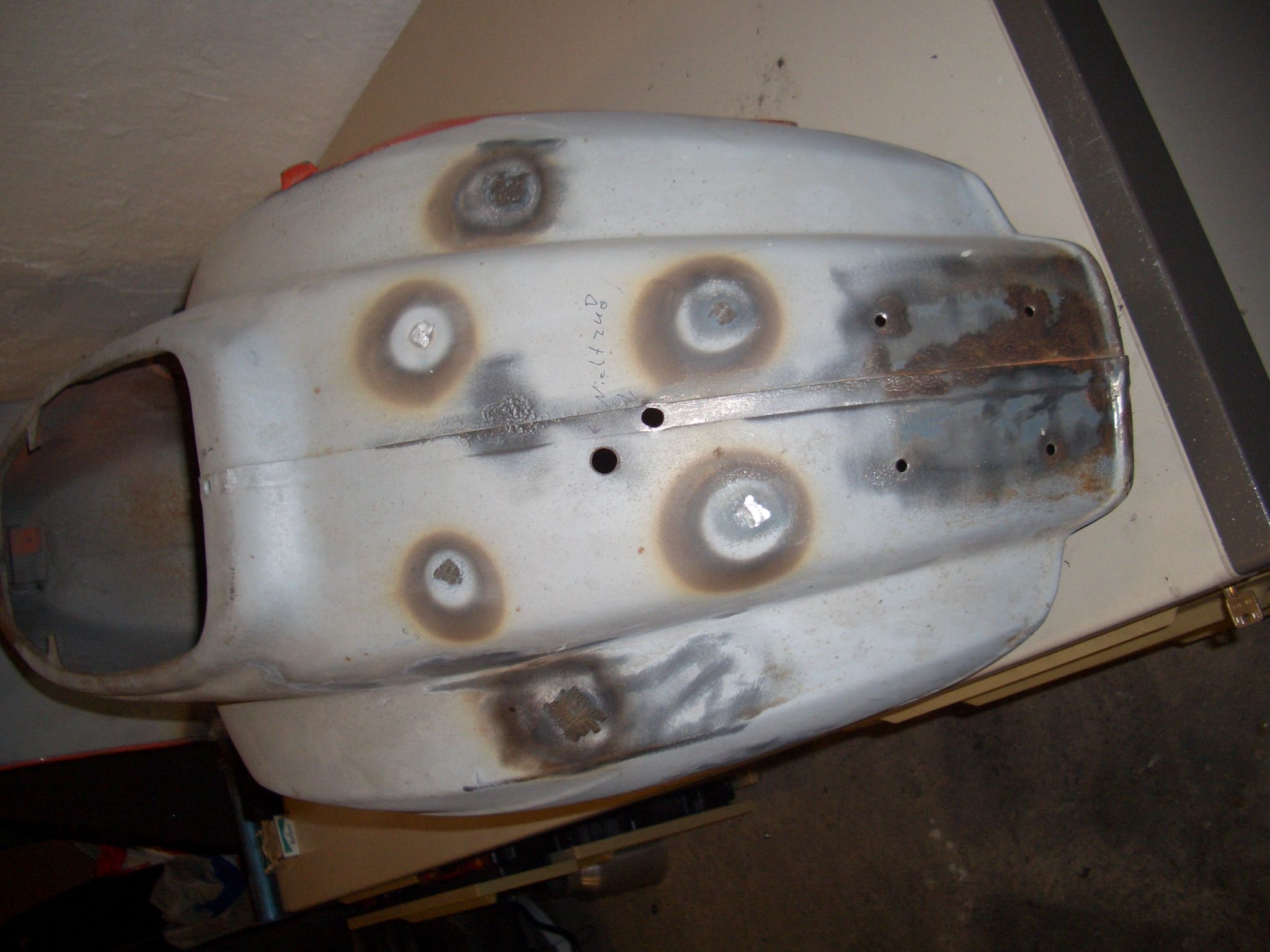

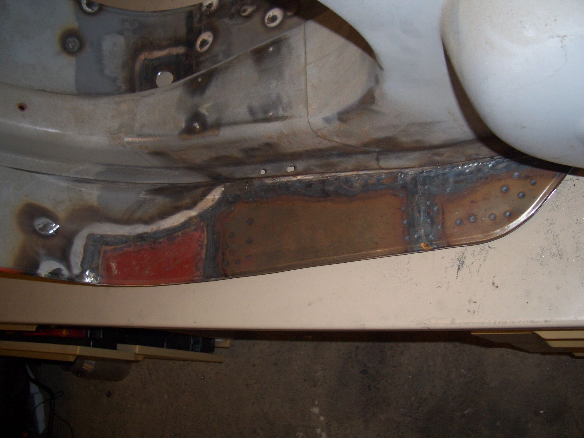

Rahmen gestern von Karosseriemann bekommen :-D , super gearbeitet!!!
Nix vom Rep-blech genommen, sondern alles was faul war neu angefertigt. Trittbretter schön mit sicke wieder. Einfach klasse!!! Alles autogen geschweisst, können ja heute nimmer viele.post-23096-1217358952_thumb.jpg post-23096-1217359151_thumb.jpg post-23096-1217359222_thumb.jpg post-23096-1217359274_thumb.jpg post-23096-1217359342_thumb.jpgpost-23096-1217359383_thumb.jpg post-23096-1217359418_thumb.jpg

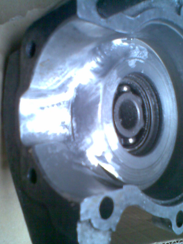

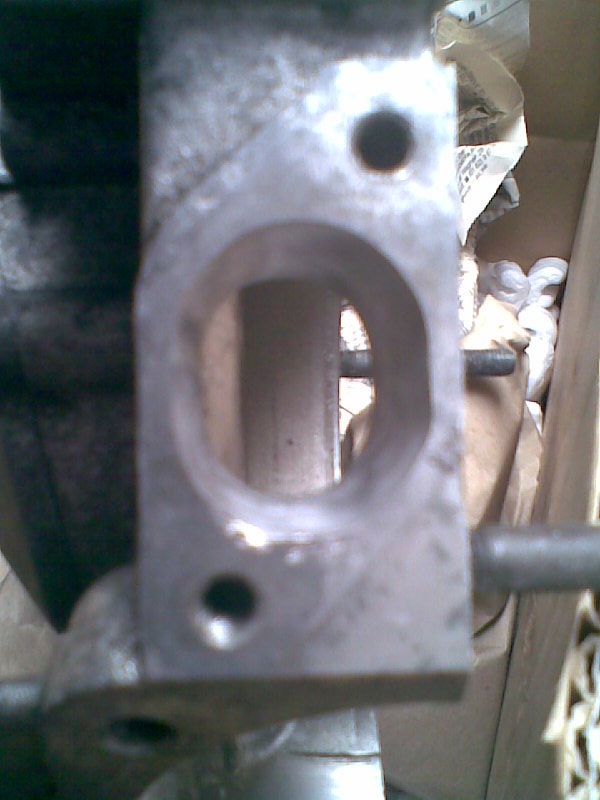

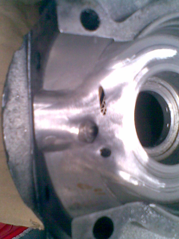

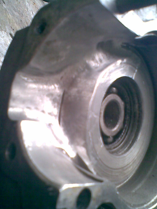

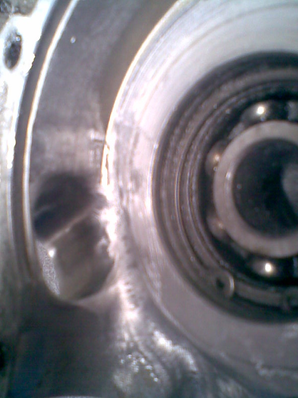

hab eben mal angefangen die ÜS vom Gehäuse zu überarbeiten. Natürlich direkt mal durch gestoßen :-D
So viel wollte ich ja eigentlich garnicht wegnehmen. Aber wenn man mal dran ist fällt einem das garnicht mal so auf.
Egal, jetzt wirds halt zugeschweißt und dann noch mal bearbeitet. Den Einlass hab ich ebenfalls schon aufgemacht für nen 24er ASS. Sieht eigentlich meiner Meinung nach ganz gut aus. Was sagen den die Fachleute hier dazu??
Kann ich noch wo was verbessern, oder ist das soweit ok??
Sollte eigentlich nix wildes werden das Motörchen, ne schöne Tourenmopete.
Hab recht wenig Fläche am Einlass noch, hoffe das ist so noch ok. An der innenseite.
Soll noch insgesamt geglättet werden.
Warte damit aber bis nach dem schweißen, muss ja eh wieder dann bearbeitet werden.
Kann ich sonst noch wo was verbessern was ihr seht. was mach ich am besten mit dem Loch von der Zündplatte? Auch zuschweißen von innen, oder später die Schraube mit dichtmasse einsetzen?
Bilder sind leider nur mit Handy, mach später noch ein paar vernüftige Bilder.
Bearbeitet von bv5b3t

Nah leck mich fett , deins ist auch ausgeschlagen gewesen ?? Die Dinger neigen dann wohl dazu , meins + 2 Stück vom Kumpel genauso !!
Bearbeitet von pepper_hh
Scheint wohl angeboren zu sein bei denen :-D
Hab auch nur welche die ausgeschlagen sind. Pk dagegen findeste wie Sand am meer. V50 fast nie.
    • Auch eine möglichkeit, viele wege führen nach Rom  Top Helmut    Nimmst du den alten HZ wieder her ? Hast du bemerkt das dieser mit Loctite eingeklebt ist, Reste bemerkt ? Auf der Kulu Seite nämlich doppelt bestrichen, also HZ und Bohrung mit 1t mehr Auspresskraft und Lima seitig wurde nur der HZ bestrichen.   Ohne jetzt ein Fass aufmachen zu wollen...    Hab mir zum Testen davor schon Loctite 675 besorgt und letzte Woche mit einer 125er Original Welle getestet weil ich an dem Punkt bin das ich euch nichts mehr glaube ohne es selber probiert zu haben     Einseitig bringt nicht viel, da hat Helmut schon recht das es das raus schiebt, bleibt nur wennig übrig. Zwei Seiten hingegen härteten schon bei 1/3 der Presstiefe aus so das die Anzeige (nach kurzer Pause, weil erschrocken, da abrupt nichts mehr ging) auf ca. den doppelten einpressdruck hoch ging.   Als Verdrehsicherung bestens geeignet, wo zuvor mit dem 350g mittelharte Kunststoff Hammer noch ein verdrehen möglich war, reichte nicht mal der 750g mit Hartkunststoff, erst der 1200g Kupferhammer konnte sie bewegen. Mit Sicherheit aber nur die Limaseite und danach ging es auch mit 750g, 350g keine Chance.   Ob das so auf die Sip welle umsetzbar ist ist natürlich eine andere Frage...   Nur so als Anregung und Austausch meiner Erfahrung
    • Dann gibts noch die Möglichkeit mit UHU Endfest 300. Da gibts ein eigenes Topic zur Vorgehensweise. Und das funzt auch beständig.
    • Zum überarbeiten der Wangen habe ich als Werkzeugtool meine Schleifvorrichtung verwendet. Die Kuluwange hatte von Seite zu Seite eine Abweichung in der Parallelität von 6/100mm, die Limaseite passt auf 1-2 mµ genau, verziehen sich doch enorm unterschiedlich die Wangen bei der Wärmebehandlung.    Zur Härte der Pleul muss ich zustimmen, zum abziehen der an diesem Pleul recht harmlosen Einlaufspuren brauchte ich doch einige Zeit, der Pleulfuss misst jetzt in der Breite 14,97mm um diese 3/100mm abzuziehen ist schon schweisstreibend.   Die Wangen sind nun je Seite 0,27mm tief angespiegelt und ergeben dann mit 1mm AS ein Axialspiel von 0,35mm saugend mit der Lehre, 0,38mm schon sehr stramm. Nach dem anspiegeln um die 0,27mm ist immer noch geschätzt 2-3/10mm Senkung in der HZ Bohrung vorhanden, hat ja der HZ genügend grosse Fasen.   Nach Rücksprache mit dem Kunden verbaute ich wieder das 14rollige Pleullager in noch top Zustand, Pleulfussbohrung vermessen, alles top. HZ Bohrung bei dieser Welle Ø 19,898-Ø19,90mm Ohne den Pleulschaft zu schmälern nun 0,4-0,43mm Luft zwischen Wange und Pleulschaft, ich bin zufrieden
