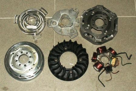

"Eckig" Fräsen (siehe oben rechts) dürfte mehr Gramm machen, als nur abzudrehen.
Nieten für Alu-Kranz ausbohren und den Kranz wegschmeißen, TPH oder SKR-Kranz ist leichter.
Anschließed ab damit auf lindys Wuchtdorn ( :-D ), den Du auch als Aufnahme für die Drehmaschine nehmen könntest.
Am Ende hast Du ca. 1,9 - 2,0 kg statt der orig. 2,8 - 2,9 kg.
Versuche nicht, die Magneten bzw. die Halteschrauben der Magneten rauszunehmen. Das endet im Totalausfall des LüRa. Die Dinger sind so eingeklebt, daß sie entweder abreißen oder es die Magneten zerbröselt. :-D

och hab mal eines für einen Münchener sTsenegänger gemacht
wog dann 2040gr
und war einfach nur abgedreht, ohne Spielereien mit Plastikschaufeln und so
Hast Du die Maße deines guten Stücks??? :-D :-D :wheeeha:
Und läuft wohl ganz prima nach geringfügiger (Un)Wuchtkorrektur (brachte nochmal ein paar Gramm).

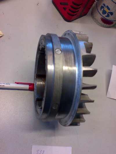

hab das Polrad heute ala Werner bearbeitet,hat sehr geil funktioniert sind nun 2kg gewicht,hab mir nen aufnahmedorn selber gedreht.

Letzteres (incl. Lager). In Gramm kann ich es nicht exakt sagen. Aber es waren insgesamt vier kleine (6er :-D ) Korrektur-Bohrungen nötig, bis es überall halbwegs liegen blieb.
hi ,hier das bild und die Maße:
Gewicht 2Kg
Durchmesser des Abgedrehten Teils 126mm
Wandstärke der Stahlglocke (Magnetträger) 5mm
Breite des Abgedrehten teils bis zum anfang der Lüfterschaufeln 34mm
Gesammtbreite des Polrades 62mm (für Italienische Abdeckung)
Bild :
