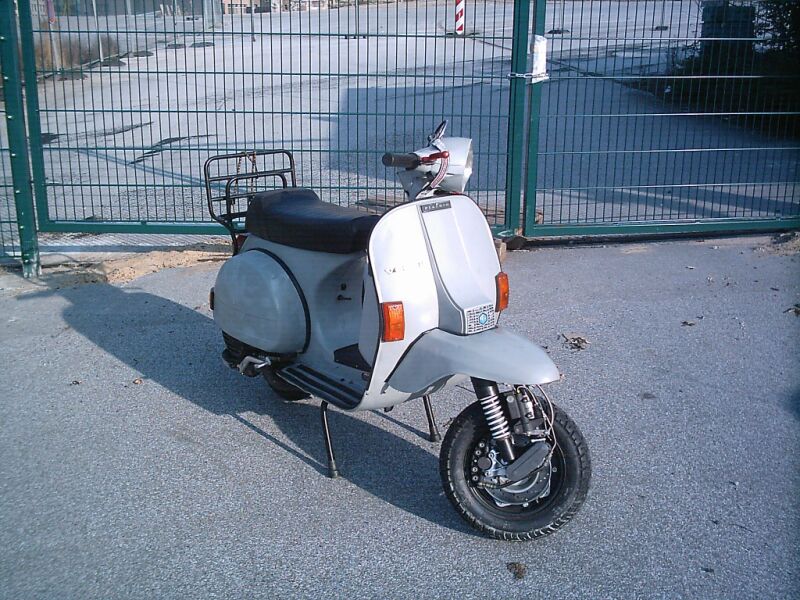

Was sich mir noch nicht ganz so erschlossen hat ist, ob hierbei die Kaskade und/oder der Kotflügel angepasst werden muss.
Mein Kotflügel ist aus GFK, also rubbeldikatz in Form gestriegelt. Nach intensiver Bildersuche hier im Forum hab ich aber auch geglaubt zu sehen das die Kaskade (PX alt) abgeschnitten werden muss, direkt unterhalb des Hupengitters (möpmöp).
Bringt jemand Licht in mein gefährliches Halbwissen?
Jepp, unterm Hupengitter absäbeln... Hab ich bei der Inderin und vor 10/12 Jahren bei ner PX auch so gemacht...
mkay, das ist ja schon mal ein anhaltspunkt.
dann noch: geht das auch in verbindung mit rammschutzbügeln? also nich das ich jetzt vorhätte so ne mad-mäks endzeitkiste auf die beine/10 zöller zu stellen oder so :-D
kann das gehen? hab da jetzt löcher im beinschild drin und weiss nicht so genau ob die nich durch den lamy fotkügel abgedeckt werden. könnt ja sein das einer was weiss bevor ich meinen müden arsch selbst in die garage... :-D
ebend, es gibt ja beide varianten. wenn der prophet nich zum berg kommt...

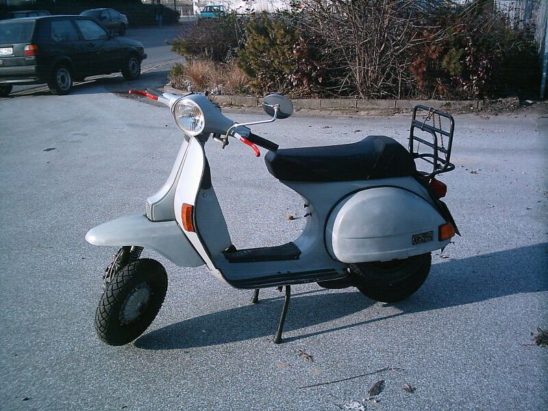

haste da auch nochn bild aus ner anderen perspektive, weil so formschlüssig sieht mir das nicht aus...
is offensichtlich von wegen schönheit, aber ich meinte ja nur :-D
was ich vorhab ist ja auch nur resteficken, was halt noch so rumfliegt im keller irgendwie verwursten...
auf der mattschwarzen taktak mit der LED blinkerei?
ich hoffe du hast nicht die blechnase beschnitten.
Vielleicht helfen Dir ja die Bilders; imho find´s einfach nur :-D
Anyway, Geschmäcker sind ja verschieden - bin ja auch bekennender PK-Fan... :-D
Nee, da war ne Thors-Hammer-Kaskade aus Plaste druff... Ich hatte noch nen absolut fauligen Bajaj-Rahmen mit leicht angedellter Blechnase, die wird auf ne unten gekürzte Lusso-Kaskade druffgeklebt... Is zwar dann n geschraubter Fake, aber wegen des Zündschlosses nicht anders machbar... Ne originäre Blechnase hätte ich selbstredend nicht beschnippelt...
