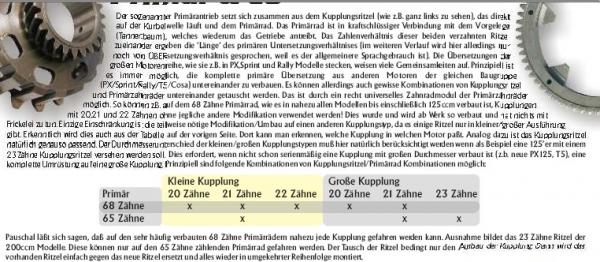

Bei den 200er Modellen passt nur 21 oder 23er Ritzel ohne das man den Tannenbaum ändert, also das gegenstück der Primär.
Ansonsten z.B. in Tabellen nachsehen welche Ritzelkombi zusammen passt.

Nein. 125 hat je nach Baujahr 67 oder 68 Zähne Primär. Da passt maximal 22 (67) oder 21 (68), originale 200er Kupplung hat aber 23 Zähne.
Edit ist sich gerade nicht ganz sicher ob 22/68 nicht doch passt, die 200er Kupplung aber auf jeden Fall nicht.

übringes 22/65 geht auch.
beim 67er: 21, 22
