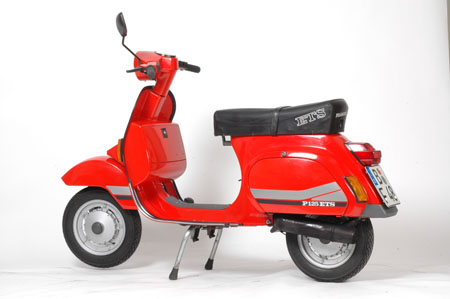

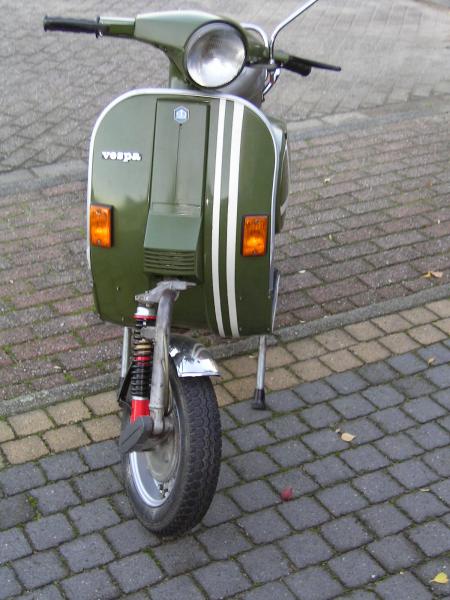

Die PK S und PK XL (1) Lenkerunterteile sind gleich, unterscheiden sich aber von den PK S Lusso und ETS Lenkerunterteilen. Die PK S Lusso/ETS Lenker haben -um mal Bilder aus der Tierwelt zu bemühen- eher einen Giraffenhals und werden aufgrund der flachen Abdeckung in der Alpenregion auch gelegentlich als Sauschädellenker bezeichnet.
Bilder (aus dem ultimativen PK-Bilder Topic in BlaBla) sagen mehr als 1.000 Worte:
ETS:
Hier der gleiche Lenker nochmal von vorne an der PK S Lusso:
