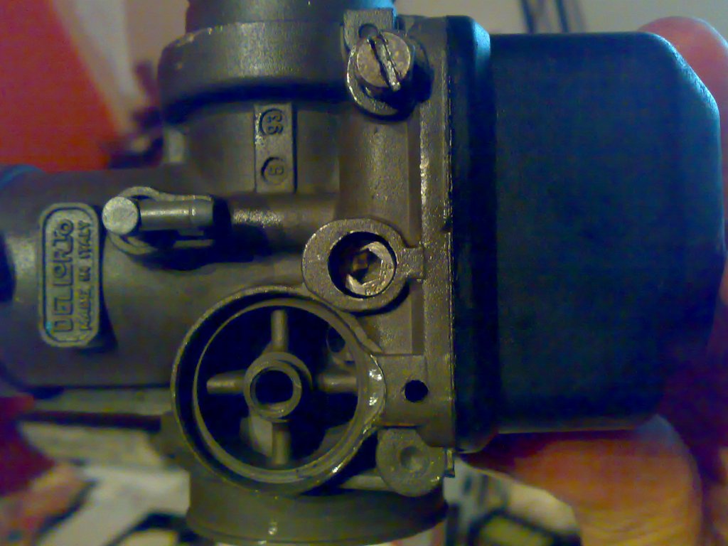

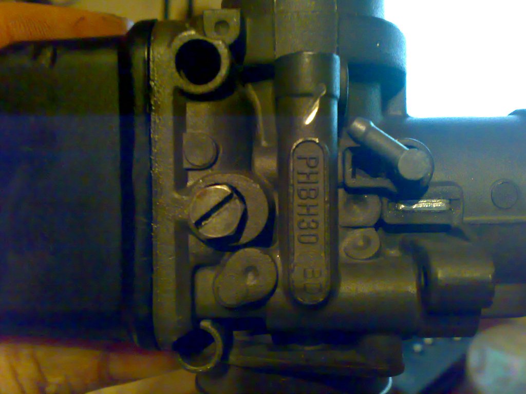

nachdem mein schöner PHBH ja das Manko hat, daß die Leerlaufeinstellung auf der linken Seite sitzt wollte ich mal fragen ob es möglich ist das umzubauen. Die Grundanlagen sind ja auf der rechten Seite schon vorhanden, also Bohrungen etc.. Die müsste ja nur weitergebohrt werden und ein Gewinde für die Einstellschraube rein. Links wirds halt dann mit einer Madenschraube verschlossen. Und bevor jemand fragt, nein, die Gemischschraube will ich nicht versetzen, das ist mir zu heikel da da noch mehr gebohrt werden müsste.
Zur Verdeutlichung linke Seite (Bild 1) und rechte Seite (Bild 2).

So. Feddich nach genau 12 Minuten Umbauzeit. Obs geklappt hat schreib ich demnächst. Trockenübungen zeigen daß die Leerlaufeinstellung funzt. Hab die linke Seite jetzt mit ner Inbusschraube verschlossen.
