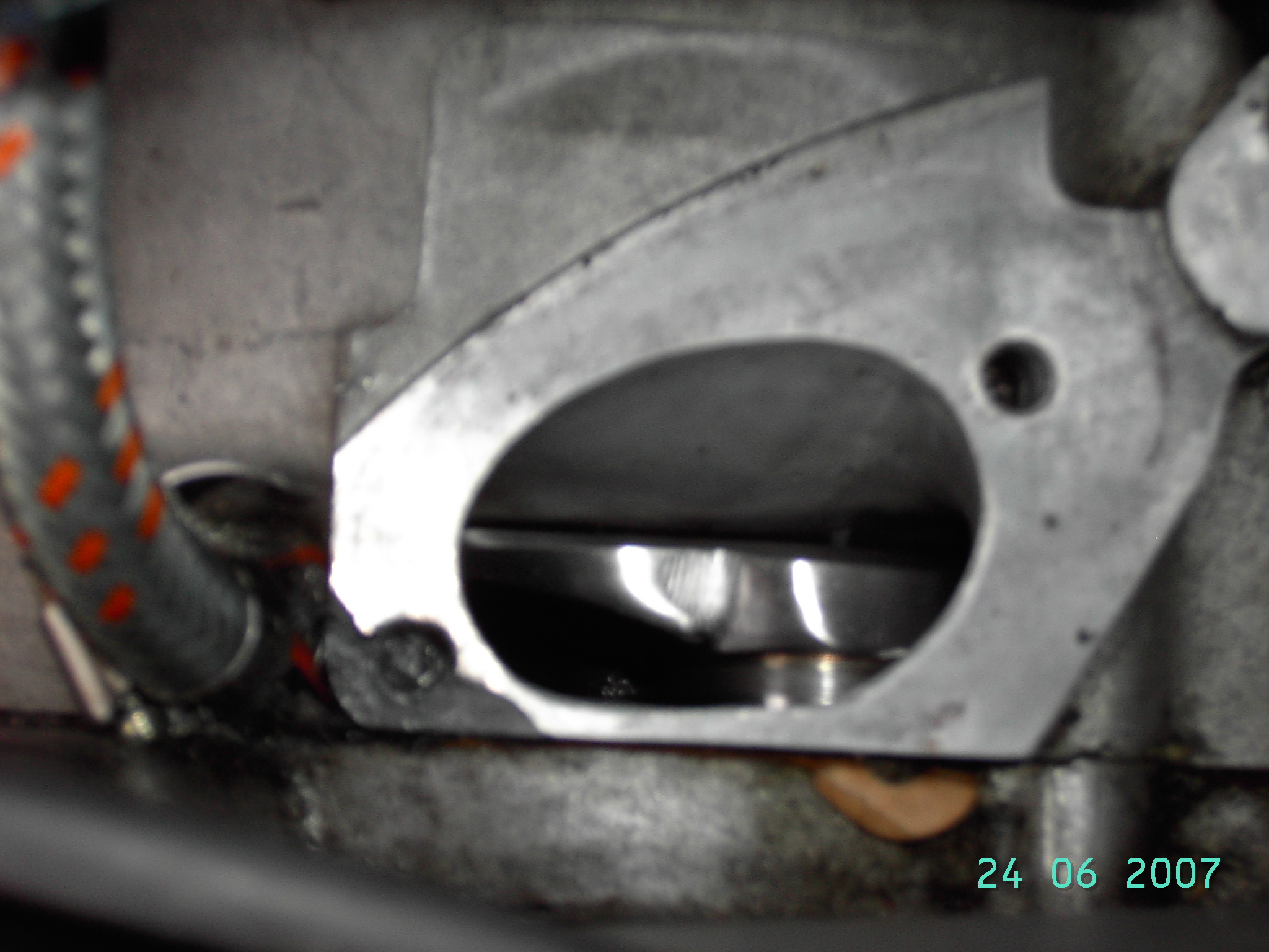

Bei meinem Motorblock ist das Gewinde kaputt, da wo ich meinen Ansaugstutzen festmache. Was soll ich jetzt machen. Ein größeres Gewinde denk ich kann ich nicht mehr reinschneiden, da die Wandstärke zum Einlass schon zu dünn ist. Das nächste Problem ist, dass ein Teil von meinem Motorblock neben dem Gewinde weg gebrochen ist.
Schaut euch mal das Bild an und gebt mir bitte mal Tipps, was ihr machen würdet (hoff man erkennt die Stelle)
Mit Flüssigmetall zumachen und neues Gewinde reinschneiden oder zuschweisen. Ich bin einfach Ratlos und möchte endlich mal fahren.

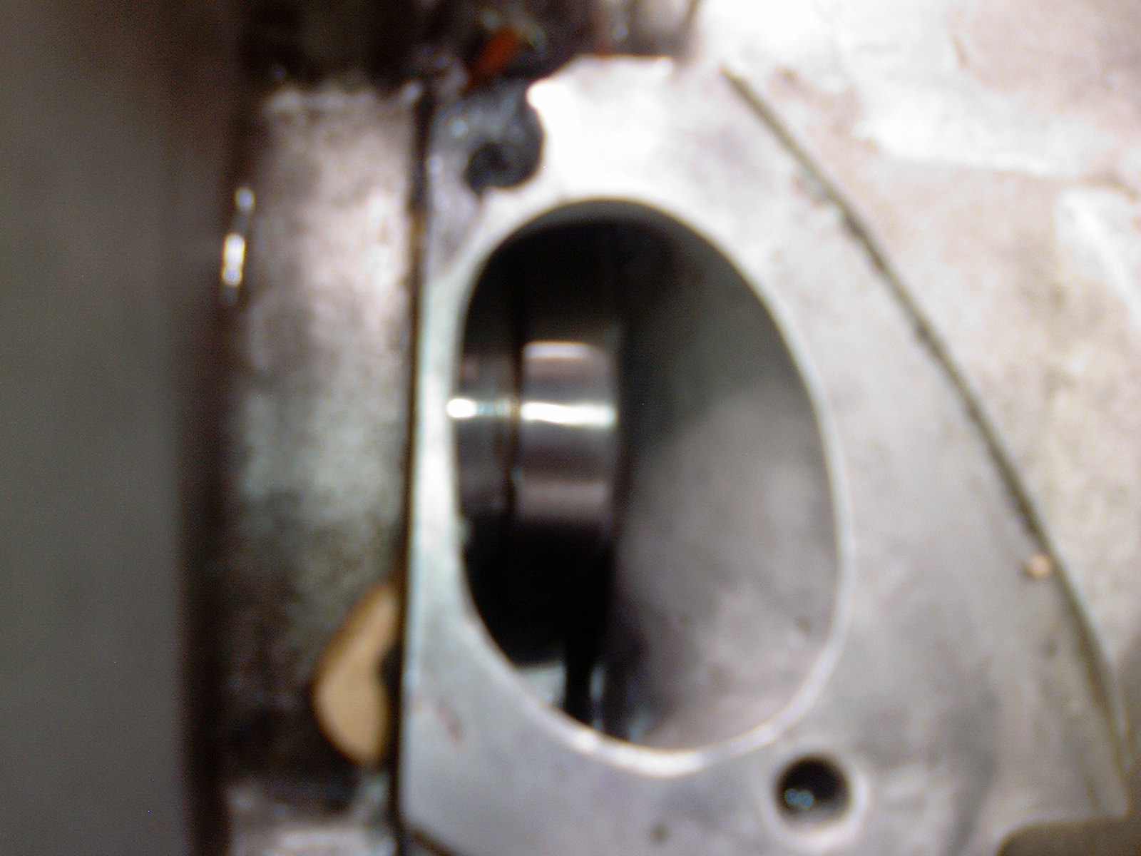

Hast Du bei Deinem Foto nicht auch eine Makro Funktion? So sieht man eigentlich nicht wirklich viel außer Veschwommenheit.
Bisschen weiter weg und dafür scharfes Bild wär auch ok, dann kann man ja am PC rein zoomen.. :-D
LG Stephan
Des Bild ist nur auf die schnelle mit dem Handy gemacht und war auch ziemlich nah dran.
Aber man sieht ja das bei dem oberen Gewinde links daneben ein Teil vom Motorblock weggebrochen ist.
Schau dass ich vielleicht noch ein besseres Foto machen kann.

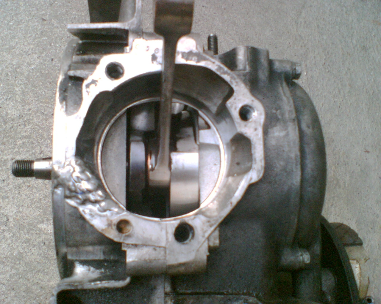

Ich hab mir einfach nen Schweißpunkt auf die weggebrochen Stelle machen lassen.
Dann alles wieder schön gefeilt und gefräst und zu guterletzt dann wieder ein Loch gebohrt und Gewinde geschnitten.
Ob nun Kaltmetall oder Schweißen, musst Du letztendlich selber wissen. Da ich mit Kaltmetall schon schlechte Erfahrungen gemacht habe, kam nur noch Schweißen in frage!
Nach´m schweißen sah´s dann übrigens so aus:
