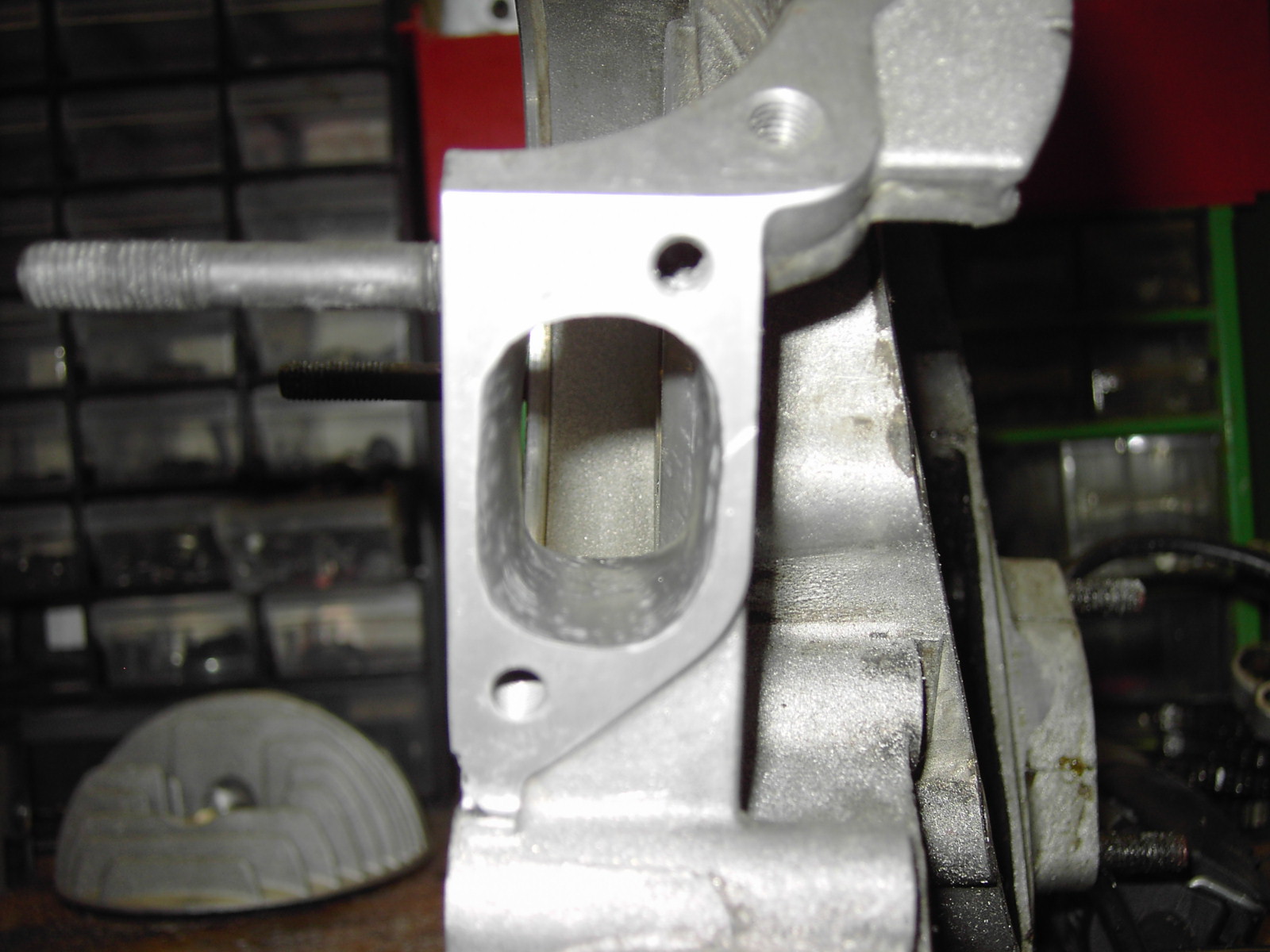

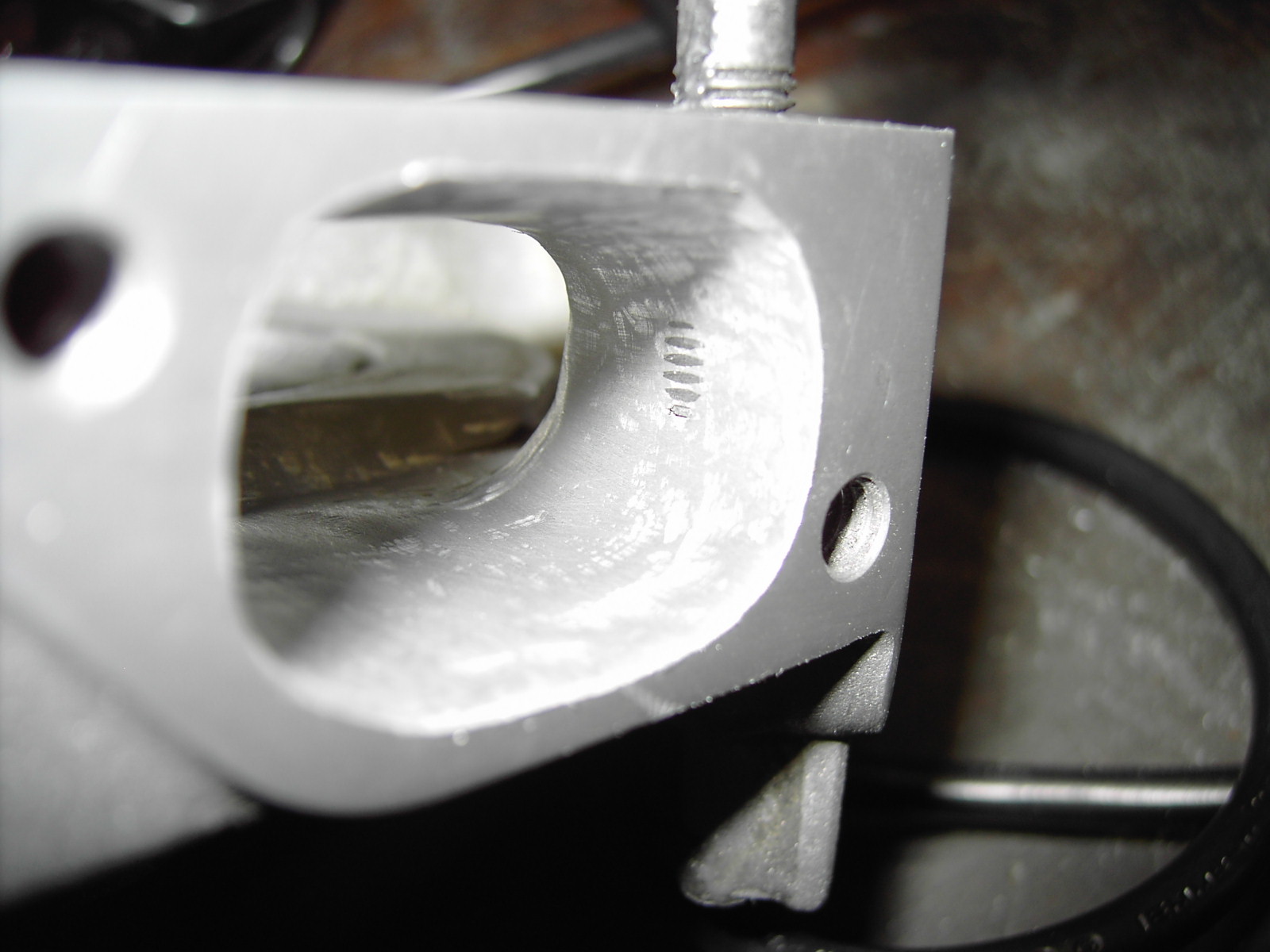

ich habe gestern mein einlass am gehäuse auf polini membran ansaugstutzen gefräst.
jetzt habe ich folgendes problem und zwar habe ich das gewinde angekratzt von dem oberen stehbolzen(den stehbolzen vom den den gehäusehälften.

Sowas passiert halt. Solange du nicht den Bolzen rausdrehen mußt, könnte ich mir sogar vorstellen, daß es nicht das größte Problem sein wird, weil es eigentlich recht dicht aussieht. Blöd wird es erst, wenn du den ersetzen musst...
Ansonsten wird dir bei dem Schweißer deines Vertrauens geholfen...

meine bedenken sind halt nur, dass der motor falschluft ziehen könnte. :-D
also dicht sieht es aus. der bolzen ist auch fest drinn.
soll ich das noch mit einem bisschen kaltmetall oder dichtmasse absichern?
grüße felix.

Mach halt den Stehbolzen nochmal raus, Loctide 242 drauf, Stehbolzen wieder rein und gut ist-dann sollte er dicht sein.

Bischen Kalrmetall drüber und gut is. Glaube nicht das der da Luft zieht...
So lassen!
Wenn da überhaupt was durchs Gewinde geht müsste er zuerst zwischen den Gehäusehälften falsche Luft ziehen, und dann hast Du eh ein Problem.
Würde mich daher auf korrekte Montage der Hälften mit guter Dichtmasse konzentrieren, dann wird Dir da nix passieren!
Das hält - habe selbiges (nur noch was schlimmer) selber schon gefahren, gar kein Problem.
also ich habe den bolzen mal rausgedreht(ist zum glück nicht schlimmer geworden) und dann mit dichtmasse wieder reingedreht!

Nur wäre da meine Sorge größer, dass sich was von der Dichtmasse löst und irgendwann mitangesaugt wird.

dreh in wieder raus, nimm mittelfestes Loctite und das wars, der zieht da niemals Falschluft.
Grüße mpq
loctite ist aber schraubensicherung und keine dichtmasse
da ist die dichtmasse schon eher sinnvoll
lass es einfach jetzt so -- da passiert schon nix
ich hab mir auch erst überlegt ob ich schraubensicherung nehmen soll, aber dichtmasse halte ich für sinnvoller.
ich habe richtig viel dichtmasse reingedrückt so das echt nix passieren kann.
achja, wenn ein bisschen dichtmasse sich löst und angesaugt wird (was ich für nicht möglich halt), dann macht das sicher nichts aus.
ich mach mal noch ein bild rein.
grüße felix.
