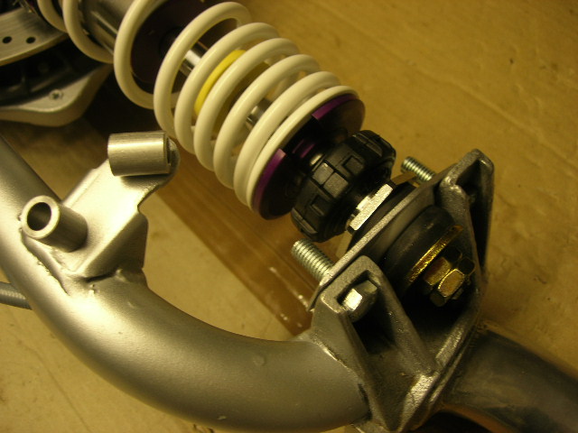

Bin gerad am überlegen wie ich das mit der unteren Dämpfer-Aufnahme an der Schwinge mache ! Mir wäre es lieber das untere Loch bei der Schwingenaufnahme zu vergrößeren als Langlöcher am Dämpfer zu feilen ! :-D
Sind die Buchsen jetzt eigentlich dazu gedacht die selbigen beim vergrößern der Schraubenlöcher in die Aufnahme einzusetzen , damit sich der Dämpfer nach wieder bei Belastung nach unten abstüzen kann ? Mache mir nämlich so meine Gedanken , dass die untere Schraube bei Langlöchen eigentlich keine wirkliche Auflagefläche nach unten hat ! :-D
Naja , vielleicht mache ich mir auch schon wieder viel zu viele Gedanken über viel zu belanglose Probleme ! :shit:
Wollte eigentlich nur die Fotos für Casey_Jones nachliefern ( sind übrigens die Buchsen die da auf der Gabel liegen ) :
gruß christoph :-D
Wieso feilst / fräst du nicht einfach beide unteren Löcher am Dämpfer zu Langlöchern? Dann bleibt bei jedem noch was übrig.
Die Hülsen kommen dort hin wo jetzt der Schraubenkopf ist, die Halteplatte kommt auf die Hülsen oben drauf, und dann wird das festgeschraubt. Roller kommt dann vorne tiefer und taucht nicht mehr so sehr ein beim Bremsen, in den Kotflügel muss ein Loch.
gruß christoph :-D
danke christoph für die Bilder, jetzt hab ich auch alles verstanden.
An deiner Stelle würde ich die Langlöcher lieber in die Aufnahme fräsen, als die des RS24 zu erweitern.

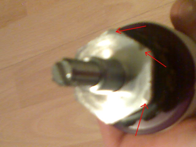

hier noch mal ein schlechtes bild von dem schlecht verchromten Teil.
