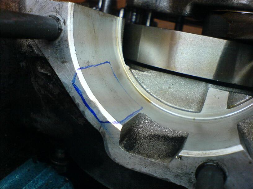

Nachdem ich den Motor jetzt endlich (!) aufhabe habe ich mal angezeichnet, wo die neuen Überströmkanäle hin müssen, Nummer 1 siehe Bild.
Vier Fragen dazu:
- An der Stelle ist leider wenig "Fleisch" an der Fußdichtfläche... Wieviel sollte man da mindestens stehenlassen?
- Die Originalkanäle sind ausgesprochen rauh. Ist das Faulheit oder irgendwie sinnvoll?
- Wie genau muss man beim Zumachen der alten Kanäle arbeiten? Macht es Sinn, die Zylinderdichtfläche exakt nachzuarbeiten oder reicht es, die Dinger "grob zuzuschmieren" so das nichts übersteht?
- Warum verdammt noch mal macht Pinasco die Überströmkanäle nicht ungefähr dahin wo sie auch original sind :-D
Danke!
Keith

Moin,
- Wieso "wenig"? Das reicht vollkommen.
- Ist eher Faulheit, wurden halt so belassen wie sie gegossen wurden. Die ÜS werden meistens schön glatt gemacht bzw. poliert.
- Eigentlich brauchst Du die alten ÜS nicht verschliessen, da ist ja der Zylinderfuß drüber. Wenn Du unbedingt willst reicht es aus die zu füllen, wobei Du dahingehen sorgfälltig arbeiten sollten dass sich das KM nicht wieder löst. Reicht meiner Meinung nach auch es nur grob passend zu machen.
- Das wäre ja zu einfach, aber das machen die anderen auch nicht. Würde jedenfalls bei den Leuten die nur Stecktuning machen etwas mehr bringen.

Hi,
Ich glaube fast das Vespa nebenbei den Metallkleber herstellt!
Vorsicht halbwissen!
Ich glaube die 125er haben das gleiche Gehäuse (zumindest den Guss).
Erst dann wird ausgespindelt/gedreht.
Und da bei den 125er die Überströme anderst sind wie bei den 200er,..
Glaube die 125er haben da ihre Überströmer!
Die Kanäle sind rauh,weil..
Das die Original Oberflache nach dem Gießen ist, und Kanäle polieren/nacharbeiten kostet.....
Die "falschen" Kanäle habe ich richtig mit Kaltmetall zugeschmiert, trocknen lassen, und dann schleifen!
Grüße Ben
stimmt
zumachen sollte man die wo todraum entstehen könnte
aber mach alle zu - ist ja kein aufwand
und schaut professioneller aus
wenn du schon ewig gebraucht hast den block aufzubringen :-D
macht das dann wenigstens eindruck :-D

Wobei die Frage ist, lohnt sich das zumachen eigentlich?
Ja, ich würde es immer zu machen, aber wir haben doch schon relativ viel Vorverdichtung,...
Mal Klartext, würde man einen Unterschied merken?
Bei High end Geschichten denke ich schon aber hier,....?
(Warum bin ich nur so neugierig?) :-D
Grüße Ben

wenn der üs im zyl nix zu tun hat mit dem im block
dann wirds wurscht sein
anderenfalls bringts unbedingt was
da das gas einen kanal vorgegeben bekommt
andernfalls kann es auch in die falschen üs gelangen
und das ist sicher nicht ideal für einen schnellen direkten gasfluß
Ich habe die alten Ü-Strömer zugemacht und würde es wieder machen. Sooo viel Arbeit ist das ja auch nicht, und wenn man es sauber macht, hält das auch.
Ich habe natürlich auch keinen Vergleich "zugemacht" oder "offen gelassen", aber ich denke schon, daß sich solche Massnahmen summieren und im Endeffekt dafür sorgen, daß der Motor richtig rund und schön läuft...
