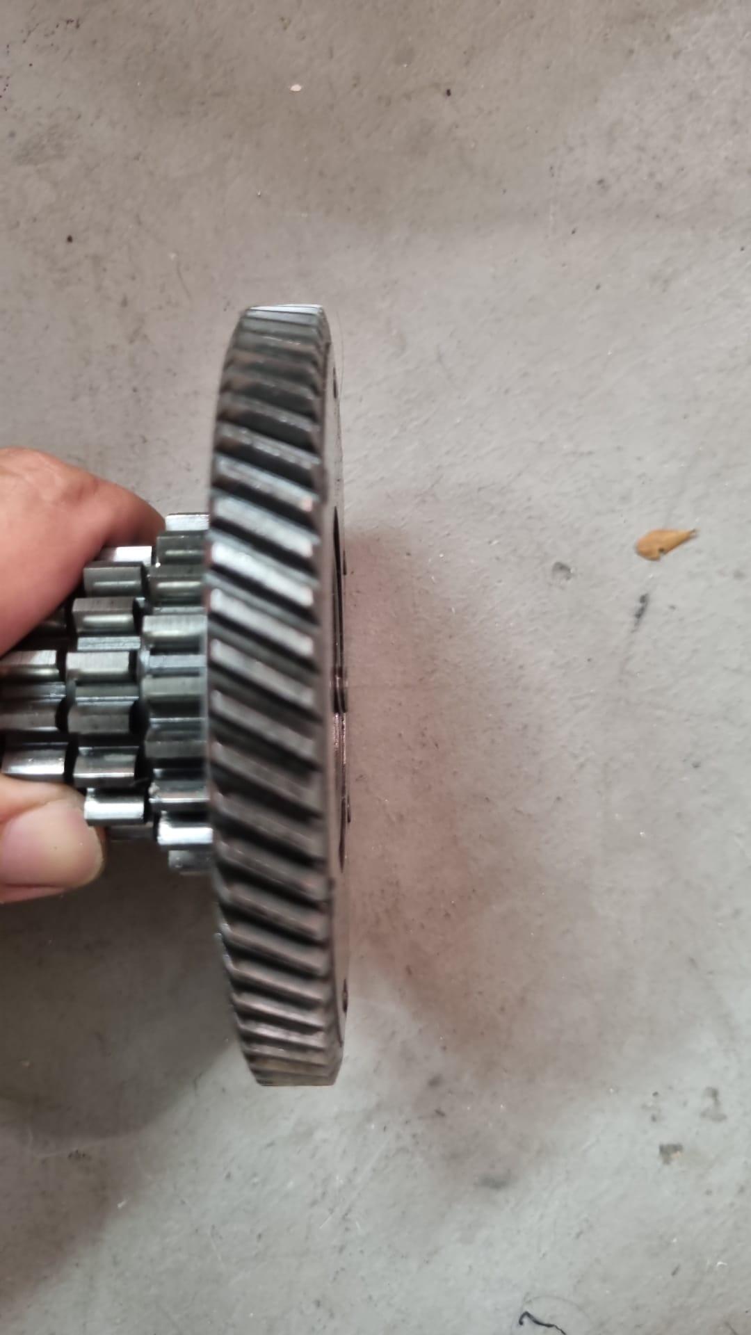

Ich muss das Thema nochmal ausgraben, da ein Kollege sich exakt diese Frage stellt. Er hat einen 80er Block und DR177, der bereits am Fuß abgedreht ist, ruliegen. Ergro, es würde doch genügen das KW-Gehäuse zu spindeln um ne Welle mit 57er Hub zu verbauen https://www.scooter-center.com/kurbelwelle-bgm-pro-touring-drehschieber-57mm-hub-105mm-pleuel-vespa-px125-px150/p-16188.html Eine PX alt Kupplung hätte er auch noch rumliegen, die ich dann mit dem DRT 25/62 https://www.scooter-center.com/primaeruebersetzung-drt-typ-alt-federn-primaerrad-62z-geradeverzahnt-vespa-px125-px150-px200-z2562-248/p-5912.html auf die längste Übersetzung mit dem 80er Getriebe anhebe. Hab mir das bei GearCalc mal angeschaut. Was meint ihr? Gedankenfehler oder funzt das so ganz gut mit minimalen Kosten und Aufwand?

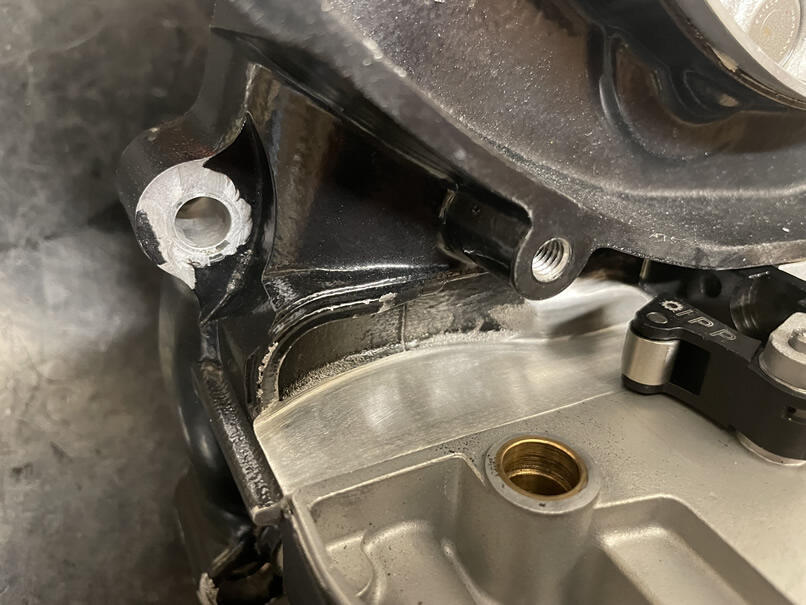

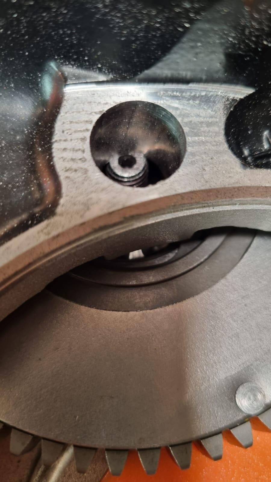

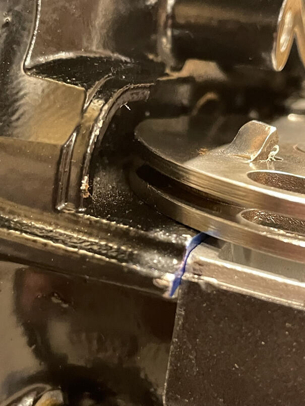

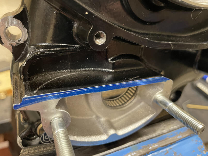

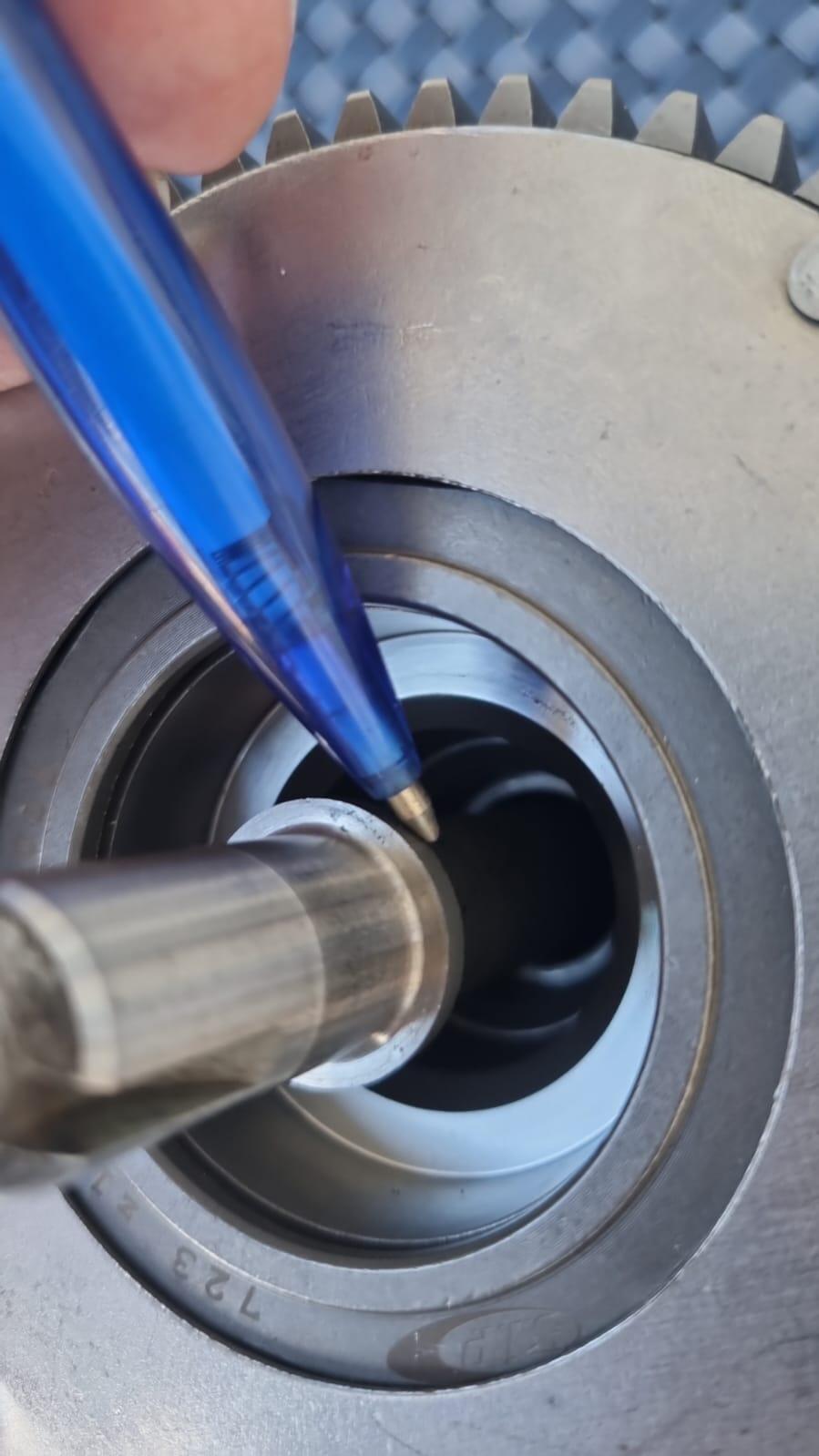

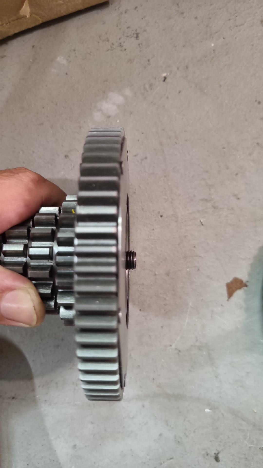

Es passt endlich ALLES! Ich schreibe euch mal meine Erfahrung mit dem V-One für die Nachwelt und Newbies oder Wiedereinsteiger wie ich! - Nebenwelle passte nicht, obwohl ich genug Material an der Nut weggenommen hatte. Eigentlich ist es eher ein Problem der Hersteller vom Tannenbaum, ich habe DRT und Crimaz getestet. Bei der originalen Piaggio-Nebenwelle passt es. Man erkennt sehr gut wie weit das Gewinde unten aus dem Primär rausschaut. Da ich nicht noch etliche Hersteller testen wollte, hat mir @Bugiaachen den Anschlag für die Achse tiefer gespindelt. damit die Achse weiter durch rutscht und man im Gehäuse um die Ecke kommt. Vielen Dank - Ölleitblech minimal kürzen, sonst steht das am Gehäuse an (sollte aber bekannt sein) - Tiefere Fase an der Buchse der Kickerwelle in der großen Hälfte schneiden, sonst klemmt man ggf. die Welle ein (sollte ebenfalls bekannt sein) - Kickerwelle klemmte sogar ohne Feder in der kleinen Hälfe. Hab die Achse mit Edding markiert und nach Schleifspuren geschaut. Musste leicht nachgearbeitet werden. Ggf. hat sich hier Pulver von der Beschichtung abgesetzt, könnte ich also selbst verursacht haben. - Lüfterradabdeckung unbedingt vom Elestart kaufen. Ich wusste auch nicht, dass hier die Verschraubung am Gehäuse tatsächlich anders ist. - Dichtfläche der Schaltraste musste angepasst werden, vielleicht kann @Han.F auch hier mal seine Erfahrung schreiben. Bei mir war es wohl extrem - Denkt an die Anschläge der Silentgummis in der Schwinge, bei mir waren keine dabei. Ergo, natürlich hab ich die Gummis ohne eingebaut ... und zum Schluss noch einen dicken Fehler den ich mir selbst reingefräst habe. Grüße gehen raus an @Han.F Vielen Dank nochmal! Lasst euch nicht von der Drehschieberdichtfläche bei Malossi verleiten und messt es vorher mit der Kurbelwelle aus! Frei nach dem Motto, da steht genug Fleisch, da können ruhig noch 2 mm weg Das originale Gehäuse hat dort einen Absatz, Malossi jedoch nicht! Insgesamt hab ich also viel gelernt bei dem Projekt und es zog sich ewig!

So Jungs, nächstes Problem! Eigentlich sollte heute Hochzeit sein, aber nach dem Festziehen der Motorschrauben kommr der Kickstarter nicht mehr zurück. Alleine in der kleinen Hälfte bewegt er sich ganz normal. Der Vespagott will wohl nicht, dass ich endlich mal mit dem Motor fertig werde 😔

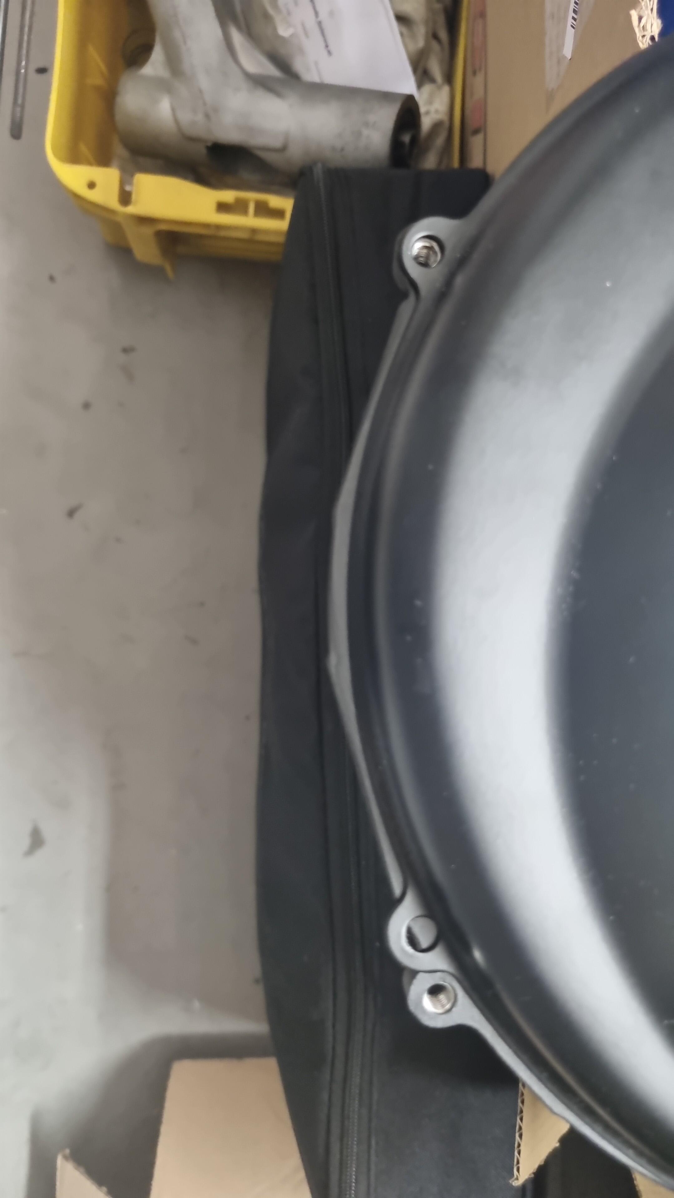

Kann mir bitte jemand verraten warum die Lüfterradabdeckung nicht passt? https://www.sip-scootershop.com/de/product/luefterradabdeckung-fuer-vespa-px80-200-pe-lusso-ohne-e-start_75600000?cr=de4b2f82-d7af-4afd-bde2-c726ef770aef&gad_source=1&gad_campaignid=12144267577 Hab zuerst gedacht, scheiß Ersatzteil von SIP, aber die alte ranzige originale Abdeckung passt auch nicht. Gab es mal eine Fehlproduktion bei Malossi?
