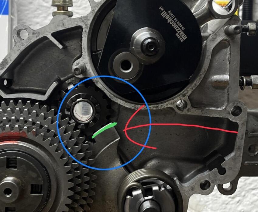

(Stoffis) Kupplung trennt nicht (richtig) nach Motorrevision
Ah, jetzt habe ich‘s
Auf dem Bild ist der Tannenbaum nicht montiert. Das Kicker-Ritzel liegt quasi nur auf. Wenn der Tannebaum drin steckt, liegt dass Ritzel bestimmt richtig. Man müsste das mal sehen, wenn der Tannenbaum drin ist.
Wenn Du die Kupplung ziehst, ist im Normalfall das Rad vom Rest getrennt und sollte frei drehen, selbst wenn ein Gang eingelegt ist. Wenn das nicht so wäre, würdest Du an der Ampel zB nur im Leerlauf stehen können und könntest nie zB den ersten, oder X Gang im Stand einlegen. Das Kicker-Ritzel soll nur dann in Funktion treten, wenn. Du den Kicker betätigst. Sobald Du den Kicker wieder los lässt, wird das Kicker-Ritzel in die Ruhe-Position gehalten. So wie auf dem Bild zu sehen. Hast den Federteller und drauf dann die Feder für das Kicker-Ritzel montiert?
Bei mir ist auch die Stoffis verbaut. Die 4Scheiben-Kupplung kannst Du bei 75ccm draußen lassen (ich fahre einen 102er Polini und habe keine Probleme). So wie ich das lese, trennt die Kupplung wie sie soll. Aber wenn Du keinen Gang einlegen kannst, ist das für mich ein Indiz, dass die Seile der Schaltung nicht sauber gespannt sind, noch justiert werden müssen, oder aber dein Kulu-Seil nicht zu 100% richtig eingestellt ist. Kannst Du die Seile leicht hin und her bewegen? Was mich irritiert ist, dass Du im zweiten Gang ein Klackern hast, dass klingt für mich irgendwie nach Kickstart-Ritzel, welches irgendwo gegen kommt und nicht in seinen Ursprung zurück geht. Wenn Du die Kupplung ziehst und den Kicker trittst, sollte der Roller kein Stück nach vorne rollen. Das heißt deine Kupplung trennt nicht richtig. Blöd gefragt, die Getriebräder sind richtig montiert? (Im Bild sieht das richtig aus) So habe ich mein Kulu-Seil gespannt und justiert. Den Hebel soweit nach vorne drücken, bis der Trennpilz anliegt. Dann das Kulu-Seil stramm spannen und mit dem Schraubnippel in dieser Hebel-Position montieren. An der Einstellschraube für das Kulu-Seil, ein zwei drei Umdrehungen drehen, dass das Seil sich minimal entspannt und somit der Trennpilz nicht dauerhaft und bei drehenden Kupplung anliegt. Seile für die Schaltung ebenfalls stramm am Schaltkreuz montieren und mit den Einstellschrauben mit minimalen Umdrehungen justieren. Bilder würden ggf. helfen. Grüße

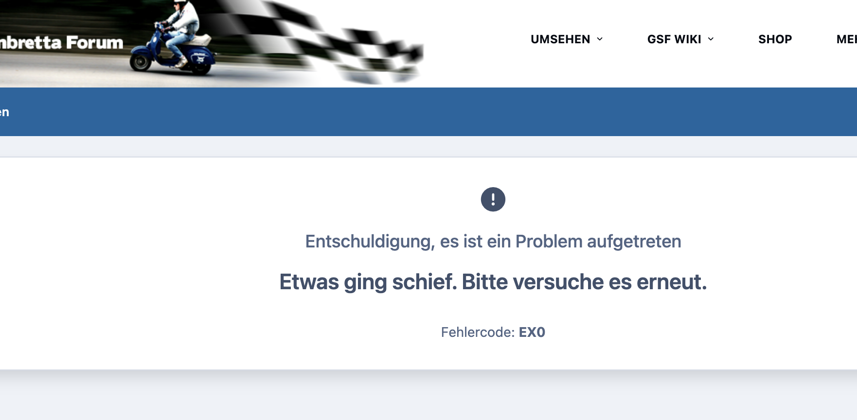

Private Nachrichten lassen sich nicht öffnen (Desktop und mobil). Folgende Meldung erscheint. @Mike Sobald ich deine PN lesen kann, können wir uns unterhalten. 3stellig im mittleren Bereich, musst Du mir erklären. Aber das machen wir dann im Privat-Room
