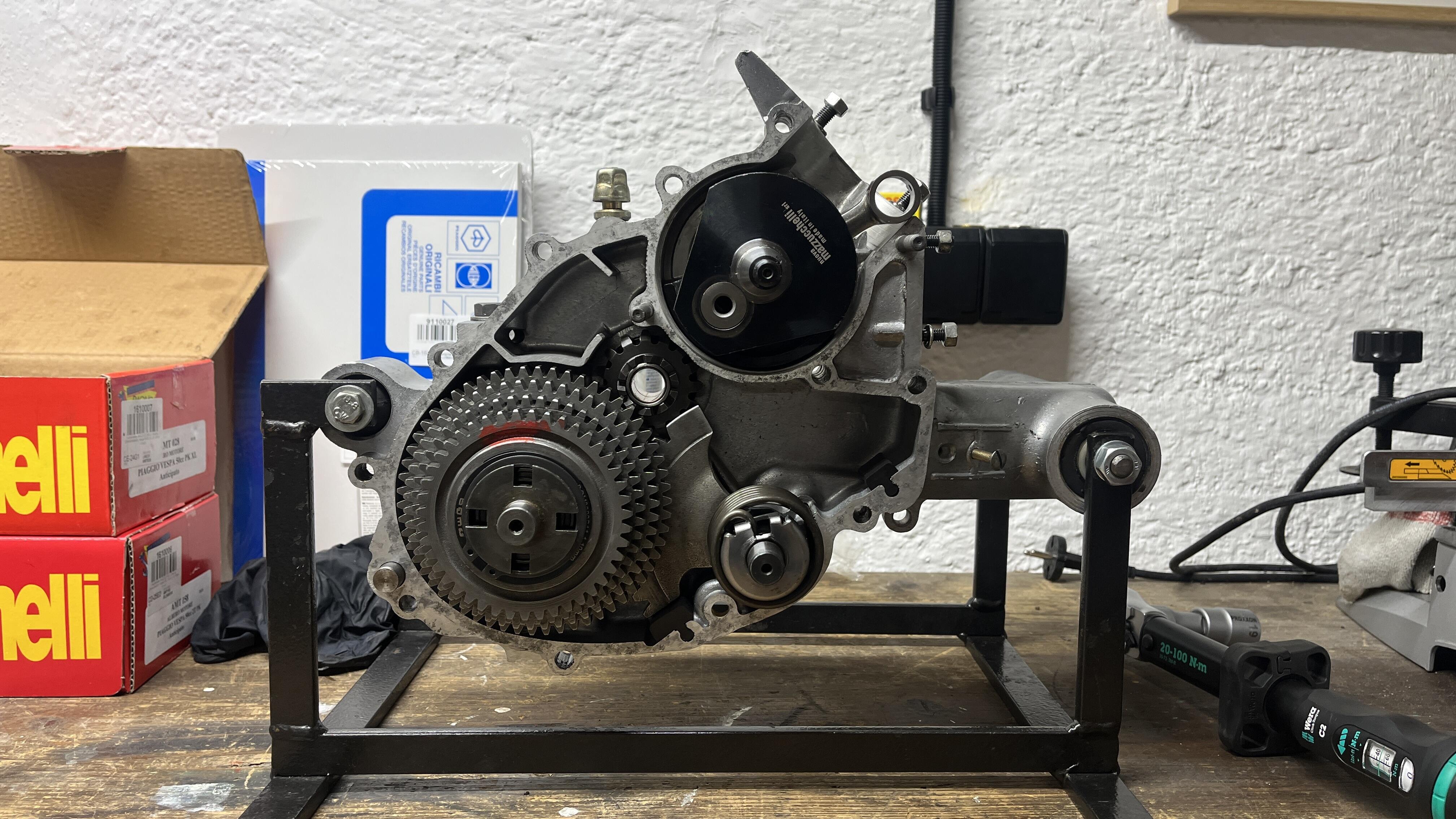

  1. Danke dir! Zum Hintergrund: das ist nen v50S Getriebe Österreich lang. Da wurde diese Kombi verbaut und ist auch alles genau so wie es Original bei dem Motor war.
  2. Hi, Ich habe jetzt 2x den Motor gespalten und finde den Fehler einfach nicht. Verändert habe ich: Kickstarter Gummi in der Höhe reduziert, sodass der Kickstarter das Kickstarter Ritzel ordnungsgemäß zurückdrückt (liegt bündig mit dem Primär zur Motor-Innenseite) Nebenwelle etwas tiefer eingepresst, sodass es nicht mehr am Primär scheuert/drückt Symptome sind aktuell: Ich kann den Motor übers Schaltkreuz von Hand schalten Über die Schaltung am Lenker kann ich keine Gänge einlegen Beim Kicken des Kickstarters rutscht dieser jedes 2-3 Mal durch bzw. greift ins Leere Gewissheit habe ich: Die Kupplung trennt definitiv vorschriftsgemäß und ist nicht das Problem (angezogen mit 45nm) Ohne montierte Kupplung läuft die Nebenwelle (Tannenbaum) frei im Primärkorb Die Schaltklaue funktioniert, legt Gänge sauber ein (im gespaltenen Zustand) und Getriebe ist richtig ausdistanziert Kickerritzel, Teller und Feder sind richtig montiert Ich weiß wirklich nicht mehr weiter. Habt ihr noch eine Idee?

  4. PhilBR folgt jetzt dem Inhalt: Eisi
  5. Würdet ihr denn der oberen Beschreibung nach sagen, dass die Kupplung richtig trennt?
  6. Ja, das habe ich kontrolliert und kann auch ausgeschlossen werden. Es wird irgendwas beim Kicker-Ritzel, Feder etc. nicht stimmen...
  7. Danke für deine ausführliche Antwort. Ich meine, dass das normal ist, weil ja bei eingelegtem 2. Gang die Verbindung zwischen Kicker über Kicker-Ritzel und Nebenwelle aufs Getriebe geht. Ob nun Kupplung gezogen oder nicht ändert daran nichts, oder?! Insofern komme ich immer mehr zur Erkenntnis, dass vielleicht wirklich - wie du auch vermutest - irgendwo beim Kickstarter-Ritzel die Ursache liegt. Ich meine, dass beim Ankicken der Vespa im Leerlauf der Kicker auch ab und zu durchgerutscht war. Also muss der Motor nochmal auf.
  8. Gute Idee, ich würde das aber ausschließen. habe nur dieses Foto gemacht:

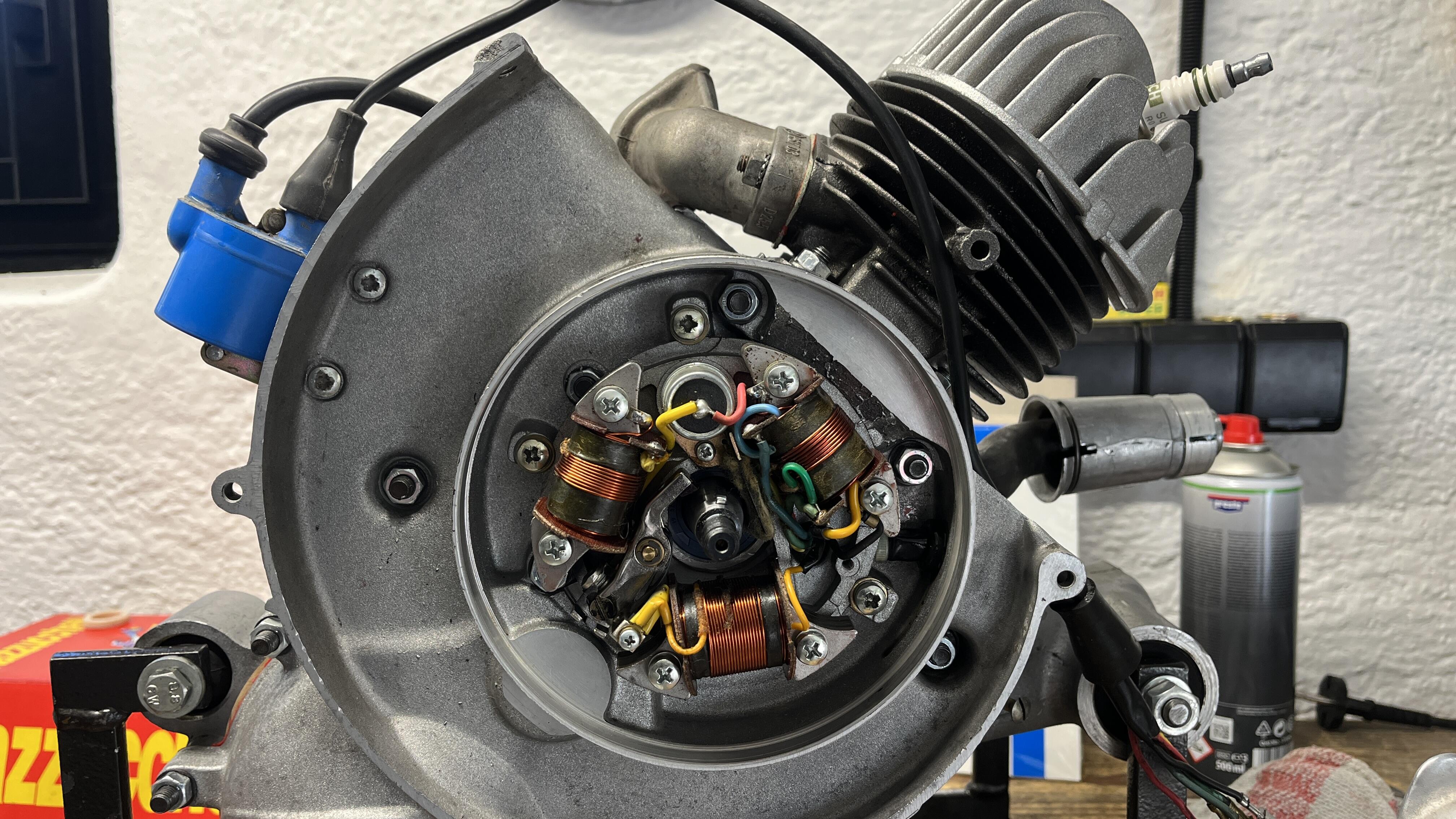

  12. Hi Leude, ich habe eine Vespa 50 Special Revival (V5R1T) von circa 1999. Elektrik ist bei mir leider ein weißes Blatt, deshalb nun eine vermutlich dumme Frage: Was ist das für eine Zündung? (Frage 1) Sie hat doch eine CDI, was für Elektronik Zündung spricht. Aber die Zündgrundplatte hat einen Schleifkontakt, also Kontaktzündung. Die Glühbirnen sind alle 6V. Wenn es eine Kontaktzündung ist, wie groß wäre hier der Aufwand der Umrüstung auf Elektronik-Zündung bzw. was müsste ich dann alles tauschen? (Frage 2) Vielen Dank!
