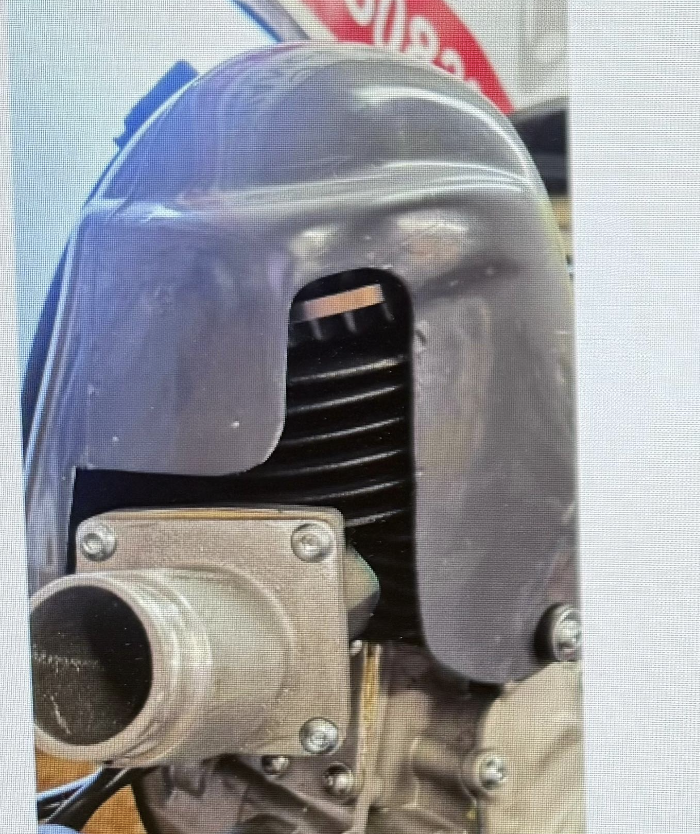

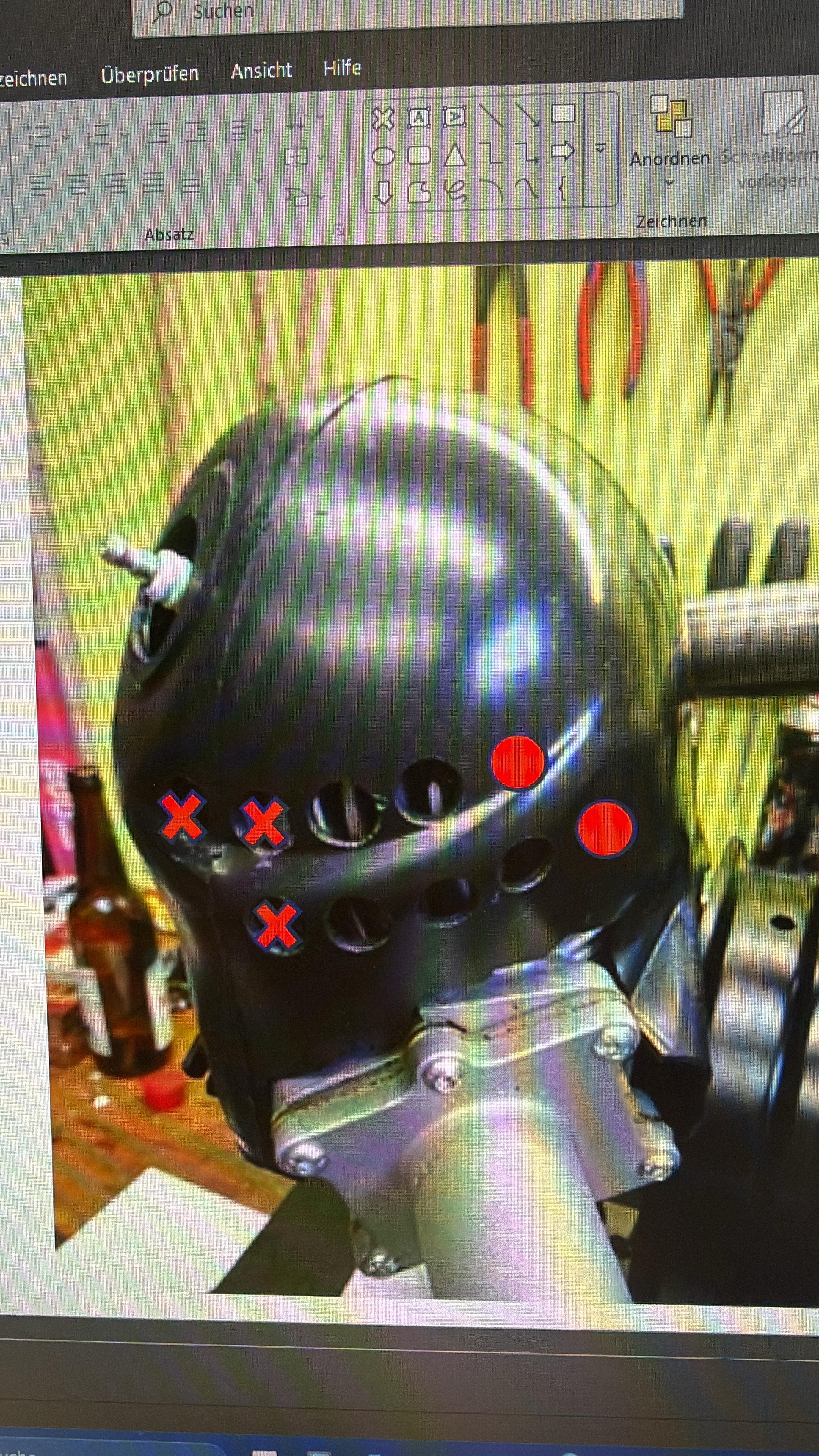

Die Löcher mit dem X ignorieren, dafür aber die beiden roten Kreise, dort müssen Löcher rein. Das sollte reichen für Abluft. Alternativ wie bei der EGIG GFK-Haube (3. Bild)- Nur mal schnell ‘ne Smallframe-Technikfrage
Und hier nochmal meine eigene Konstruktion, gedruckt aus TPU Testen kann ich erst am Donnerstag oder Freitag.- Nur mal schnell ‘ne Smallframe-Technikfrage

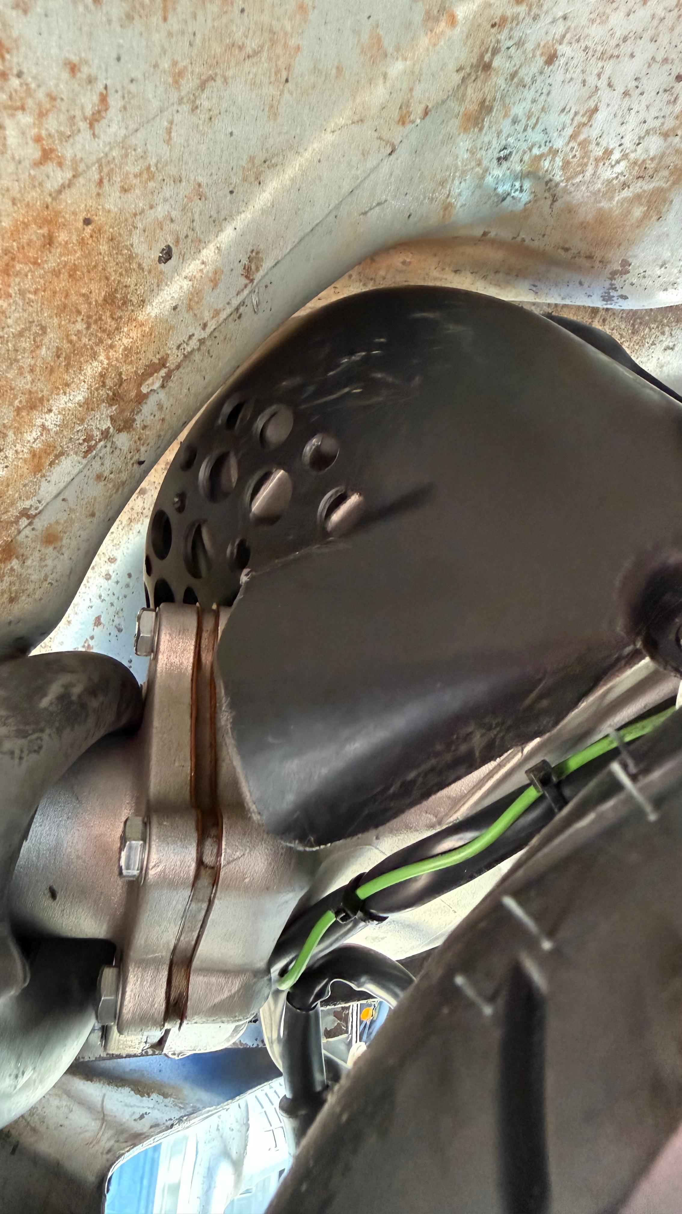

Mit dem V50 Balg ist es abgedichtet und auch weiterhin beweglich. Du musst den Balg bearbeiten, dass er zB auf einen Ansaugstutzen für zB einen 30 PHBH passt. Ich habe bei meinem zB vorne und hinten bisschen weggeschnitten (siehe Bild) und dann mit Reifenmontierpaste auf den Ansaugstutzen geschoben. Sofern das Loch zwischen Motor- und Vergaserraum noch original ist passt das mit dem V50 Balg und der Vergaserraum ist dicht.- Nur mal schnell ‘ne Smallframe-Technikfrage
