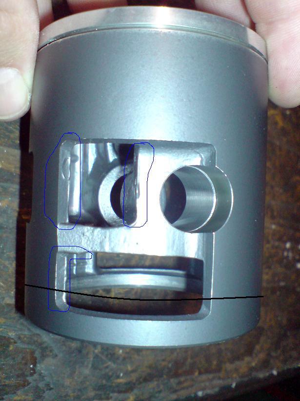

  10. Das im obersten Bild rechts oben könnte der Ringpinsitz sein. Den würde ich eher nicht schwächen wollen. Wenn´s umbedingt sein muss, würde ich wohl am ehesten den Kolben im ganzen Kürzen. Halt so irgendwie:
