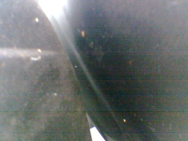

  13. Moin ! Hätte nen Fuffi Rahmen mit Blechnase in Aussicht . Ist alles in Ordnung nicht großartig rostig , Beinschild oben links ein wenig nach innen gebogen am Rand aber nix wildes ! Problem ist halt nur dass er an der typischen Stelle ne kleine Einbeulung hat . Da ich die Stelle noch nie offensichtlich auf den normalen Zustand bei ner intakten geprüft habe , weiß ich leider auch net wie stark die Einbeulung war ! Jetzt mal ne Frage was noch vertretbar und fahrbar ist bzw. ob man da noch was retten kann mit nicht soo sehr aufwendigen Methoden wie komplett neuen Spritzbereich einschweißen etc. ! Auswirkung --> Roller fährt nicht mehr geradeaus und TÜV gibt keinen Segen ?? Sollte n´ Low-Budget Projekt bzw. Alltagshure werden also selber lacken und möglichst billisch das ganze ... meine anderen Roller fressen mit schon die Haare von Kopf !!!!!!! Ich weiß Bilder sind schlecht ... kann ja vielleicht trotzdem irgend jemand was anhand dieser erkennen ! Danke schonma für evtl. Infos .... gruß christoph
