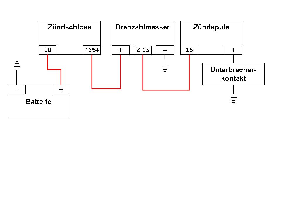

  1. schnell würde ich ja gerne, aber bis zum Harzring komme ich wohl nicht mehr in die Schraubergarage So wäre dann der Schaltplan, nach deine These .... oder? Ciao erasmo
  2. Ja, ich habe in parallel drangeklemmt. Danke für den Tipp. Ciao erasmo

  4. Zum morgentlichen Test. Hein's Rennschöne springt problemlos an nur der DZM bleibt stumm. Kein Ausschlag nichts . Nachdem ich gestern noch mit einem alten KFZ-Meister Rücksprache gehalten habe, der normal in seinen alten Büchern geblättert hat, bin ich bei der nach Klemmenbezeichnung logischen Anschlußart geblieben. + an 15/54 Z 15 an Zündspulenklemme 15 - an Fahrzeugmasse Was kann das nur sein ? Sollte ein NOS-VDO-DZM schon defekt sein? Ciao erasmo

  6. Nochmal: ich habe kein Polrad, keine Lichtspule etc. Deutsch Roller mit richtiger Batteriezündung wie im Auto. Ciao erasmo

  8. Danke für euer Feedback Mit Polzahl habe ich aber nichts am Hut, da Batteriezündung. Die kennt kein Polrad. Deshalb paßt der Vergleich zum Kröber/Pitsch wohl weniger. Von einem VDO-Experte habe ich gerade das Info bekommen, das es DZM gab, die meiner Vermutung entsprechend angeklemmt wurden. + an 15/54 Z 15 an Kl. 15 Zündspule - an Masse Ich probiere es und poste mal, ob es funzt. Ciao erasmo

  12. Tach zusammen! Nachdem mein Versuch, einen modernen Koso-DZM zum Laufen zu bringen, an der Kontakt-gesteuerten 12 Volt Batteriezündung meiner Race-Bella gescheitert ist, will ich es nun mit guter alter VDO-Technik probieren. Die Anzeige ist zwar ein bisschen reichlich (höher als 6000 dreht der Motor nicht ), aber vom 60er Durchmesser passt genau in die Tachoöffnung. Der DZM hat die Typbezeichnung 230/26/15 Es steht noch 12 Volt 120001 mp und 1 Zyl. 2Takt drauf, Mein Problem ist nun, wie schließt man den DZM richtig an Die Anschlüsse haben die Bezeichnungen + Z 15 und ? Plus würde ich an Batterie Plus über das Zündschloss anschließen (Klemme 15/54 sprich Tagesverbraucher) Minus natürlich an Masse Aber was ist mit Z 15? Ist der 15er Anschluss an der Zündspule der richtige Ort dafür? Wer weiß es? Oder kann ich den DZM gar nicht verwenden, da vielleicht nur für eine Schwunglichtmagnetzündung geeignet? Ciao erasmo
