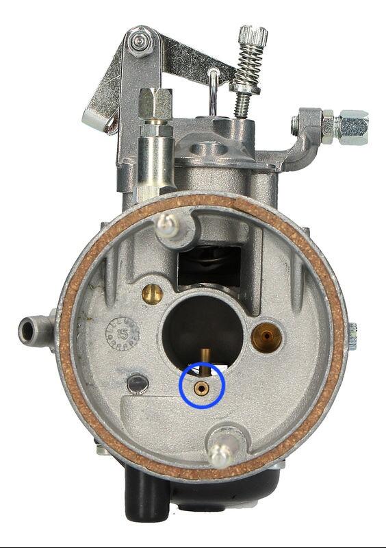

Niemand nicht?! Wollte grad die PV vonner Frow einwintern. Sifft trotz neuer Schwimmernadel und intaktem Sitz aus eben dieser Bohrung - was issn ds überhaupt für eine. Jz kanns nur mehr der Schwimmer sekber sein Ih teste mal nen noien und berichte...

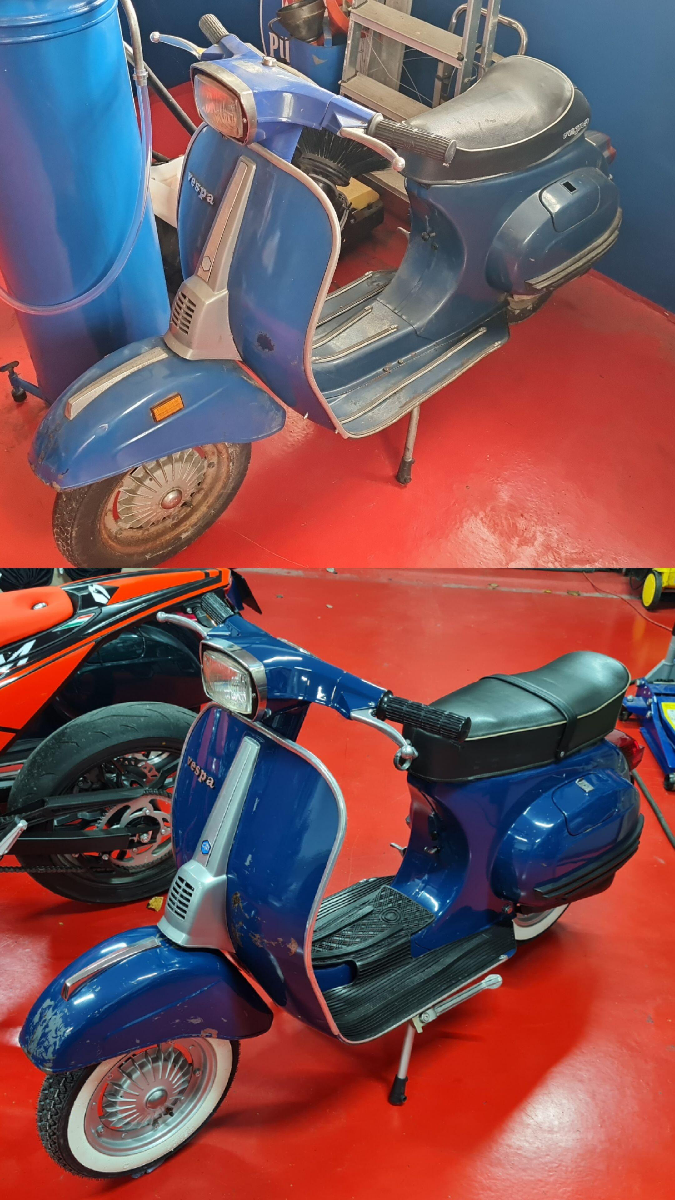

Aye... Danke für die Blumen! Ich finde, wenn der Haufen eh schon halbtot ist, ist es scheißegal, was man daraus macht. Solche 80er-Porno-Sachen sind imho heute immer a bissl a Clownsmoped... Woher die Intention der Tochter eine alte Vespa fahren zu wollen kam, kann ich nur raten. An sich wollte sie immer eine "Reibn" (Synonym in unseren Breiten für Mopetten, die vorgeben Motorräder zu sein. Manchmal auch für ernsthafte Motorräder in fragwürdigem Zustand.). Hauptproblem war dann halt, daß ein jeder moderner Chinakracher ne ori. Fuffi stehen lässt und wir obendrein in über 800m Seehöhe wohnen. Dem wurde halblegal erfolgreich begegnet. Ursprünglich hatte ich ja eine Special vorgesehen - habe ich zu ihrer Geburt gekauft damals. Fahrwerk, vor allem Bremserei war mir dann doch zu vorsintflutlich. Jaja, ich weiß, daß man da mannigfaltig beigehen kann. Nur trägt das in AT keine Sau mehr ein. Die Special habe ich dann trotzdem noch gemacht (WW waren geschenkt... pff - also Ruhe bitte!):
Servus, hatte das schon wer? Ich hab das jz das 2.Mal innerhalb paar Jahre. SHB 19 sifft minimal aus der Bohrung unterm Luftkanal filterseitig. Alles x-mal gecheckt. Neue Schwimmernadel, Sitz inspiziert, Schwimmer gewogen. Nix half! Es sifft fröhlich weiter. Anderes Gasergehäuse mit denselben Einbauteilen und gut ist es. Ich check das nicht recht. Es sickert minimal nur, aber es kommt. Mit dem neuen Gehäuse kann der Benzinhahn tagelang offen sein, ohne einen einzigen Tropfen, mit dem fraglichen 2 Gehäusen keine 5 Minuten. Vlt. weiß da jmd was dazu. Dank und Gruß, Gert

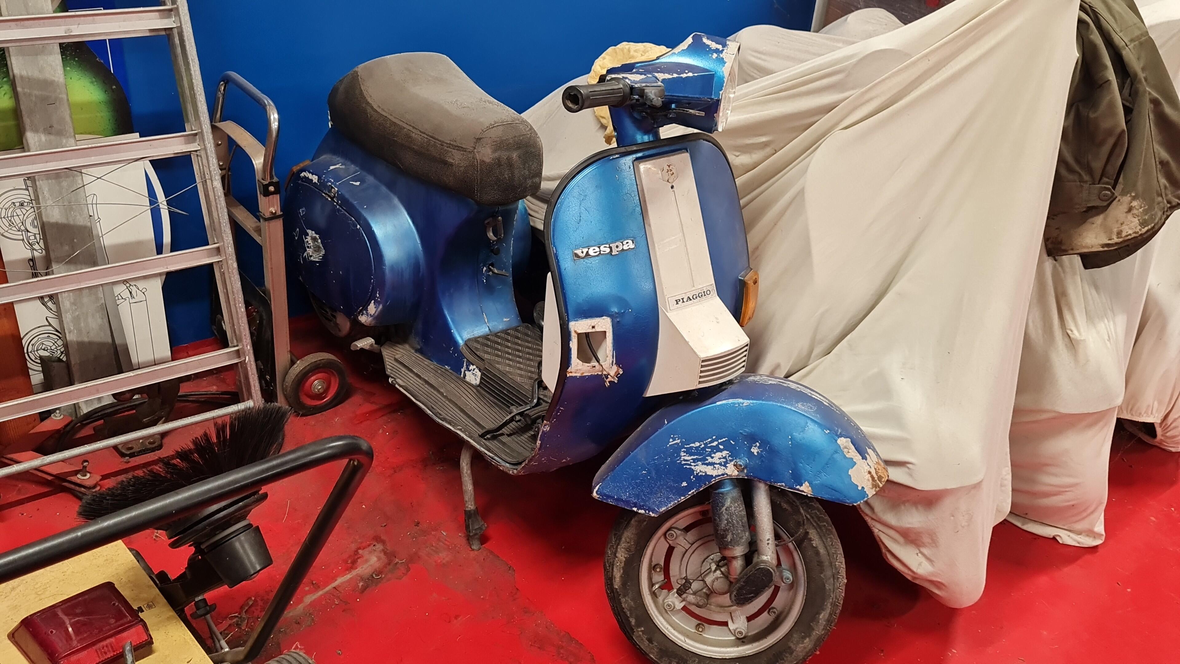

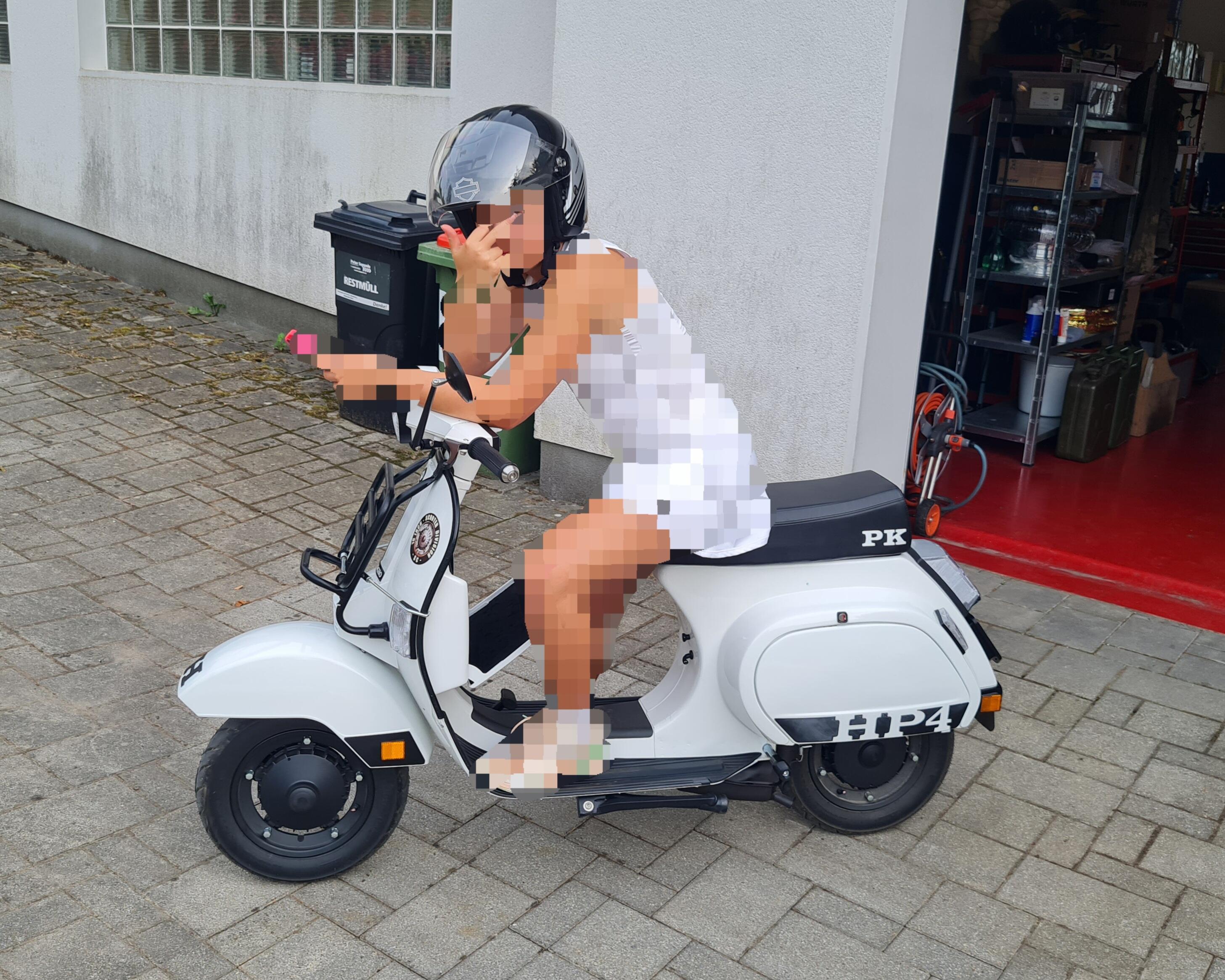

Servus... das ist die PK von meinerTochter - grad Mopedschein bekommen. Erst dachte ich, die Jugend tickt einfach anders. Nach einer Rückschau auf meine ersten Roisen, genau in dem Alter - 1983 war es, Special gab's grad ums Arschlecken nimmer neu - hätte ich viel lieber gehabt, also wurde es eine PK, - Muttern bestand auf "noi", scheint sich nicht sehr viel geändert zu haben. Entstanden ist das Ding aus einer versaubeutelten PK50S, die ich mal quasi geschenkt bekam. Um halbwegs in der Neuzeit mithalten zu können und heimwärts auf dem Berg nicht zu verhungern kam HP- Zeug rein und noch ein paar Modernisierungen, wie full DC mit USB-Anschluss usw.. Design hält sich streng an die jugendlichen Wünsche. Alles zusammen wurde es dann doch ein gröberer Auftrag... Zulassungsgeschichte dito... Respektvoll wie immer: Ausgangsmaterial: Meine erste Vespa, anno 1983: Sind leider die einzigen Bilder, die ich habe. Gruß, Gert

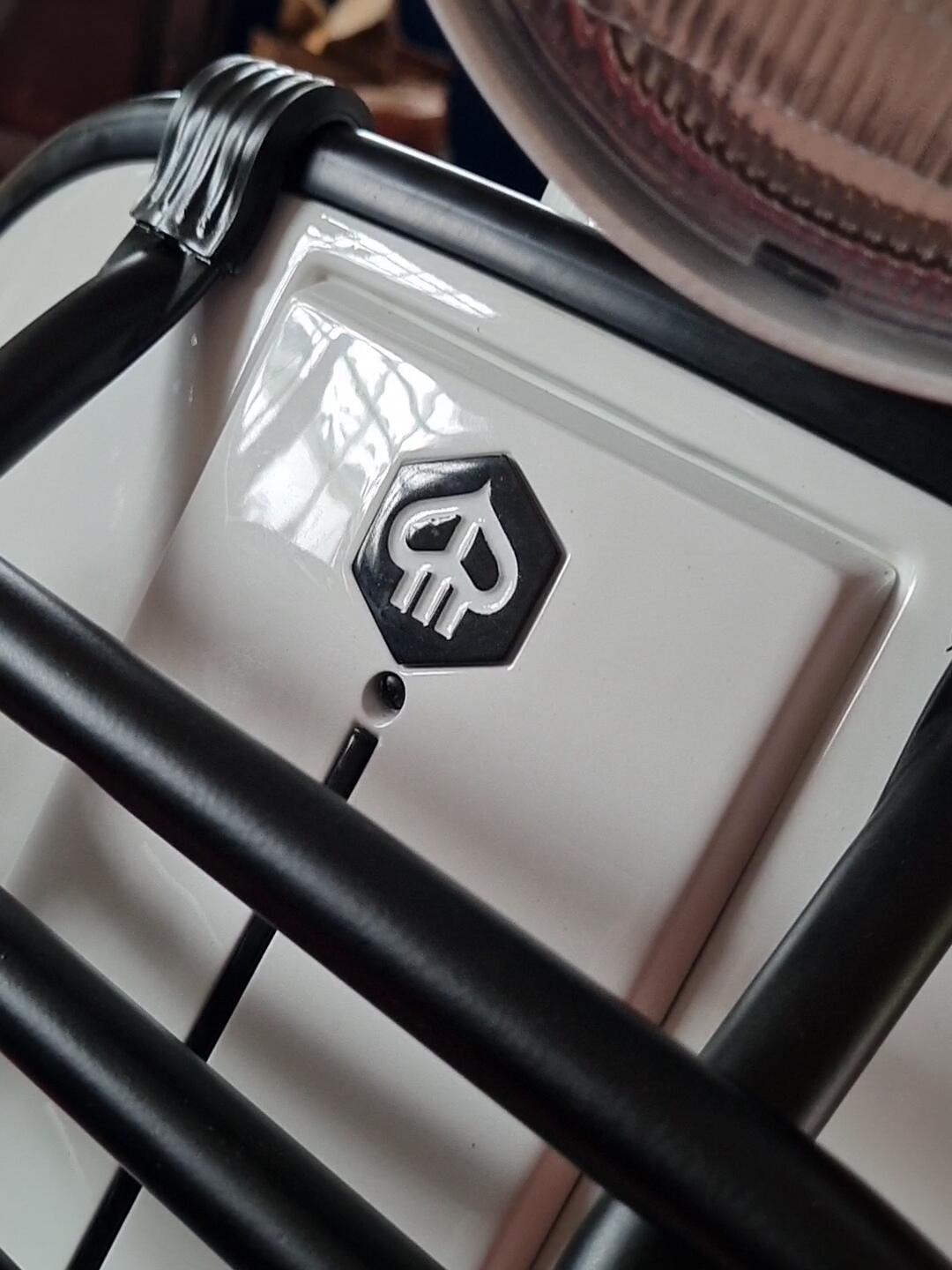

Drahtbügel... Gibt die Karosserie faktisch eh vor.- Vespa PK 50/80/125 S, wo sind die alle? Zeigt sie uns !
