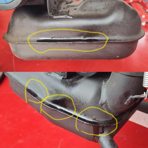

Neustart war heute. Mit neuem, getestet dichtem Auspuff - wesentlich leiser auch als das alte Nudelsieb Motor abgedrückt - absolut dicht - 24 Std. kein ablesbarer Druckverlust. ZZP 19° vOT Aktuell SHB 16/16 mit ND 42 lang, HD 72, GRS 2 Umdrehungen raus, ori. Filterkasten mit 3 Zusatzbohrungen Läuft, bis eben auf die 2 3 Gedenksekunden beim Abtouren, tadellos. Springt willig an, kalt und warm, hält brav StandDZ, dreht sauber hoch, usw. An sich alles in Butter. Feinabdüsen steht noch aus. Weit daneben ist es imho sicher nicht. Nur, was zum Toufel stimmt beim PHBG 17,5 nicht?!? ND 38, HD 72 - viel zu fett. Springt top an hält 1200 StandDZ, dreht eingtl. gut hoch. Gibt man aber nur wenig Gas, so max. 1/4 länger als 5 Sekunden, fällt bei Gasweg die DZ ins bodenlose bis Exitus und, fängt man den Exitus mit Gaspielen ab, erholt sich das so 30 Sekunden nicht mehr. Das passiert bei Vollgas nicht. Paar Sekunden Vollgas helfen dann auch bei der Erholung. Dabei scheint die Auswahl der ND/HD nahezu egal zu sein. Schwimmerstand ist geometrisch auf 16mm, Handbuch sagt 15,5 bis 16,5 Ich kenn mich nimmer aus dabei. Spritniveau, Schieberausschnitt, Nadel, Zerstäuber fielen mir noch ein. Kann das soo daneben sein? Es ist zum Kotzen...

Morgen Neustart... mit 16/16er und neuem, diesmal dichten Auspuff. Mal sehen was das so tut. Dennoch wurmt mich daß der PHBG nicht zum Laufen zu kriegen ist. Nach langem Herumgrübeln bin ich bei Schwimmerstand gelandet. Oder evtl. auch zickige Schwimmernadel. Ich war jz bei ND38 und es ist noch immer mörderfett untenrum. Nun fiel mir aich auf, das die Schwimmerkammerdichtung rundum feucht ist andauernd. Der Benzinlevel im Schwimmer sollte doch nicht die Dichtung erreichen denke ich. Ein Überlaufen erkennt man beim PHBG wohl nur schwer. Überlauf in dem Sinne gibt es ja nicht. Schwimmerstand selber ist lt Handbuch. Kerze ist dauernd naß. Motor raucht wie Sau. Wie kann ich denn tats. Spritlevel feststellen? Kann zu hoher Level so einen Shice hervorrufen?

BigBox klingt zivil?! Im Ernst jz? Hab eine auf HP4, ori faktisch, schreit wie Sau beim Abstechen. Evtl. liegst an den undichten Stellen.. Dachte nicht, daß das soo viel ausgiebig lautstärkenmässig

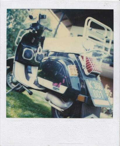

aye... SR/HP-Zylinder kannst ja überall draufschnallen. Meines Wissens nach, gab es die PK50SS nur in AT (Kleinmotorrad über 45km/h), sowas hatte ich vor 100 Jahren so, und in der Schweiz, da bin ich mir aber nicht ganz sicher. Tante Google ist dazu auch nicht sehr gesprächig...
PK50SS hatte ich, Kleinmotorrad, GG-Zyinder in Normalformat, 16/16er, Auspuff war anders als bei Moped - Krümmer und Endrohr dicker. An mehr kann ich mich nimmer erinnern. Lief auch nicht mehr als 60 65 Tacho. Dachte das war eine AT-only-Variante.
Das wäre mir neu. Meines Wissens nach gab's den Aluzylinder mit dem großen Außendurchmesser nur auf SR und HP. Edit hat gerade alte Fotos angeschaut: Rush hat orischinol definitiv eine kleine Zylinderhaube.
