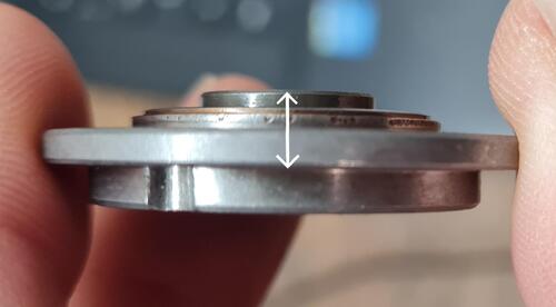

  21. Die Hoffnung stirbt zuletzt! Bei so einer Andruckplatte, wie auf meinem letzten Bild, musste ich mal das Lager rausholen und den Körper ausdrehen, damit das Lager 1,5mm tiefer kam. Kuludeckel passte dann. Nebenwellengewinde musste ich halt noch um den Überstand an der Mutter kürzen. Irgendwas ist wohl immer am fuxxen.
  22. Jo, genau das Maß meinte ich auch...
