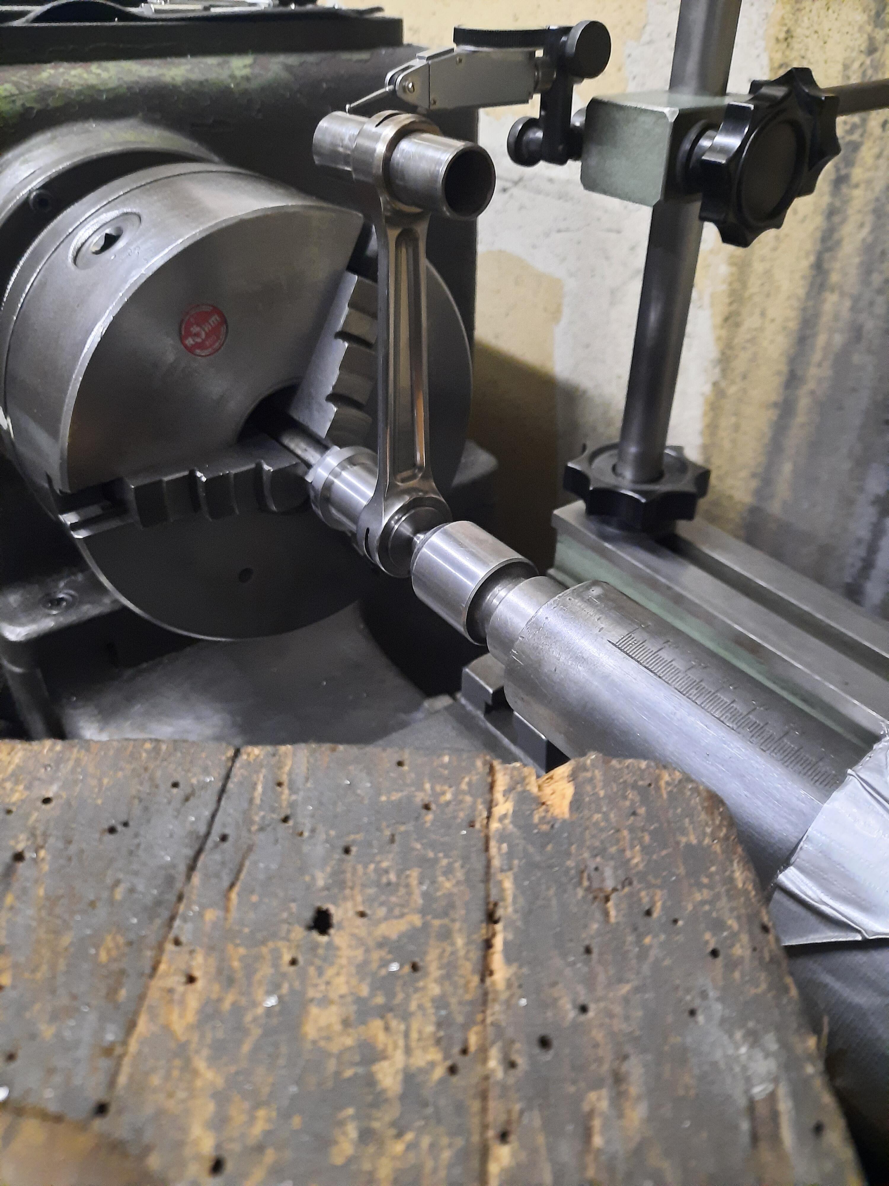

Über das vermessen von noch nicht verpressten Pleuel'n wurde ja genügend diskutiert. Wie, und mit welcher Methode sei jedem selbst überlassen. Auf diversen Kanälen gibt es genügend super brauchbare Anregungen. Schlussendlich geht's mir hauptsächlich darum, wie könnte ich ein schon verpresstes Pleuel auf Winkelfehler hin vermessen. Einmal "meine" Vorrichtung wie "ich" an einer Kuwe das Pleuel prüfe über eine Messsäule von ca. 95mm Länge prüfe. Die andere Vorrichtung ist die von meinem Österreichen Technikkollegen der als Messstrecke die Pleuelaugenbreite nimmt. Um eine wie von @Pholgix angesprochene fast 100%ige Messsicherheit und reproduzierbar, wiederholfähige Messung zu erreichen gehe ich her und prüfe an jeder Kuwe die Winkligkeit auf 180° Umschlag. Wenn ich dann hier bei solch grosser Messstrecke mal 1/100mm Abweichung habe ist das für mich top. Ich hoffe, wie von @Pholgix angesprochen wurde, hier um sachlich, fachliche Beiträge,- Aufbauthread Stage6 R/T 100ccm wasserkühlung
Klar hätt ich besser zum Ausdruck bringen müssen was ich mir von einem genauen Lagerdummy erwarte. Wie will ich z.B. an einem DS den Spalt auf 1-2/100mm genau vermessen wenn die Zentrizität vom Dummy 1/10mm abweicht. Betreffend Material bin ich mit Alu immer gut gefahren.- Aufbauthread Stage6 R/T 100ccm wasserkühlung
Wo man bei Drehteilen weiß, wenn's richtig in einer Spannung bearbeitet werden das dies 100%ig passt. Was ich mir bei den 3D Druck Teilen überhaupt nicht vorstellen kann, hatte erst vor paar Tagen einen gedruckten Lagerdummy vermessen. Kann man für so genaue Anforderung leider nicht empfehlen. Iss aber nur meine Meinung - Alles wichtige rund um Pleuel, was stimmig sein muss usw.
