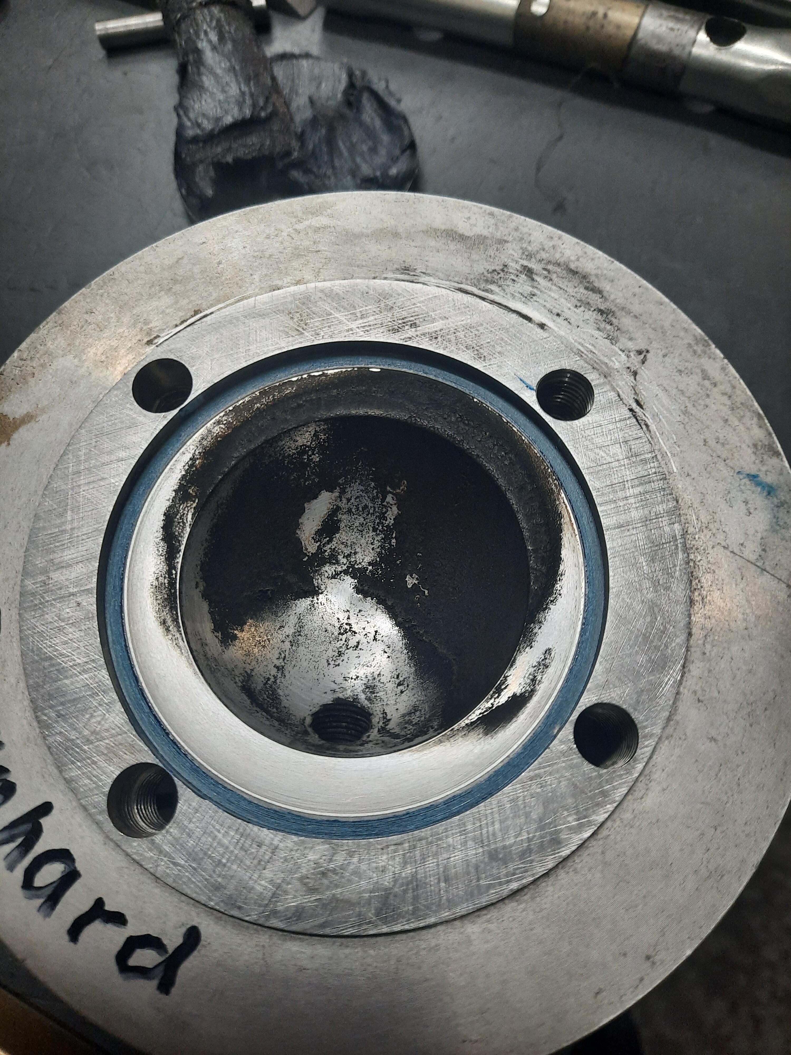

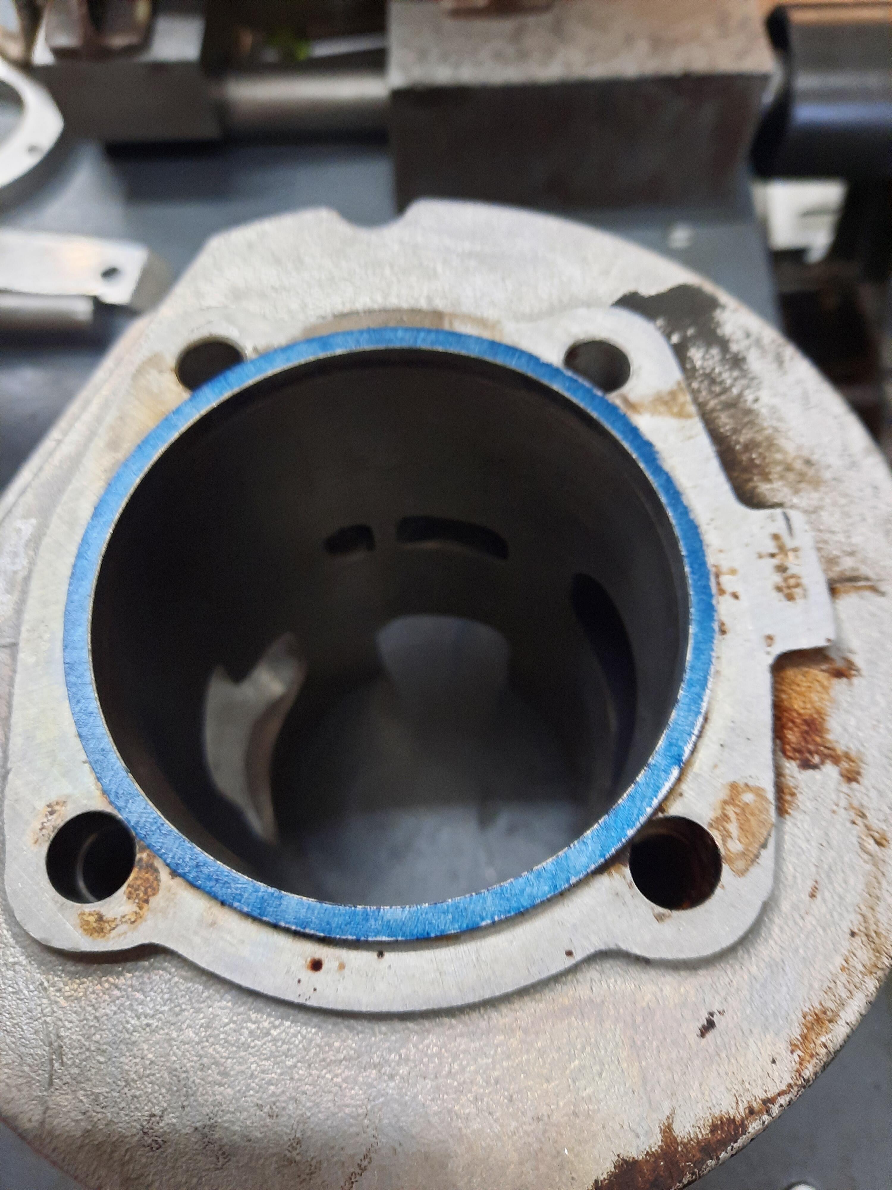

  1. Hab mich heute bisschen näher mit dem System des Auslassstutzen's befasst. Nach lockern des Auslassstutzens war die Zylibohrung plötzlich rund! Übrigens waren die Schrauben wirklich angeknallt! Der Verzug der Zylibohrung passiert folgend, der Stutzen steht im Zyli 2/10mm vor. Wenn nun die vier M6er Schrauben über die 6er Halteplatte Druck auf den Stutzen bringen, überträgt sich der Druck unweigerlich auf das Material das dahinter ist, sprich auf die Zylibohrung. Dann kommen noch die Anzugsmomente der Kopfschrauben dazu, das alles addiert sich dann zu Fehlerquellen. Da die M6er Schrauben sehr nah am Stutzen plaziert sind und die 6er Halteplatte auch sehr stabil ist kommt da ordentlich Druck drauf. Nun ist mein Plan folgend, der Stutzen darf überhaupt nicht vorstehen, im Gegenteil ca. 2/10mm zur Halteplatte zurückstehend. Die Planfläche zum Zyli hin "muss" frei sein. Um dem Stutzen eine gewisse Festigkeit und Stabilität zu verleihen wird auf der Stirnseite des Stutzen die zum Zyli zeigt ein Viton O-Ring eingesetzt. Vorspannung für diesen O-Ring 3-4/10 mm Dieser Viton O-Ring dämpft den Auslassstutzen zusätzlich zu dem als STD schon radial eingesetzten O-Ring und bringt nur Druck je nach Shore Härte des O-Ringes auf den Zyli. pr

  4. Hab mir noch Gedanken gemacht über die verjüngt gedrehten Stehbolzen von @robhin . Der Ansatz ist vollkommen i.O., ich glaube nämlich den Zylinder deformiert es bei zu starken Anzugsmomenten. Wie auch @Han.F im SIP199ccm T5 Zylinder Topic schreibt, sind für Aluzylinder die Anzugsmomente teils viel zu hoch. @robhin nimmt mit geschwächten Stehbolzen einiges an Nm aus der Verschraubung raus. Da ja jetzt ein Ranger vom @VespACMAn aufgetaucht ist der an drei Stellen abgeklemmt hat würde ich ganz allgemein das Anzugsmoment des Kopfes deutlich zu reduzieren. An die Grenze wo der Kopf durchbläst und dann 2Nm fester anziehen. Die Probs gibt es anscheinend nicht nur in Fahrtrichtung rechts. Vielleicht laufen betreffend der Stehbolzen Modis die Zylis vom @robhin problemlos? pr
  5. Das ist mal ne Lambretta Garnitur, Zyli besitzt ne GG Laufbahnverlängerung, Kopfdichtfläche sitzt vertieft. Motor lief 10 Jahre ohne Probs, Kopf hat jetzt aber leicht gesifft. Das ganze mit den vorherigen Aufschleifringen so lange eingeschliffen bis es 100%ig tuschiert.
  6. Ich schleif die Köpfe mit 150er Schleifpaste von Pferd mit "Aufschleifringen" ein. Den Zyli kann man ja wunderbar auf der Platte eben abziehen und mittels Tuschierplatte prüfen. Für'n Kopf hab ich aus St52, GG geht auch super, Aufschleifringe. Allgemein für Zyli mit vorstehendem Kragen wird die Durchgangsbohrung 5/10mm grösser gedreht. Nach einem Aufschleifvorgang wird der Kopf penibel von der Schleifpaste gesäubert. Dann wird der Aufschleifring auf der Platte abgezogen, tuschiert und anschliessend der Kopf mit dem Aufschleifring abtuschiert. Schleift man Kopf und zueinander den Zyli auf, schleift man unweigerlich radiale Rillen rein!

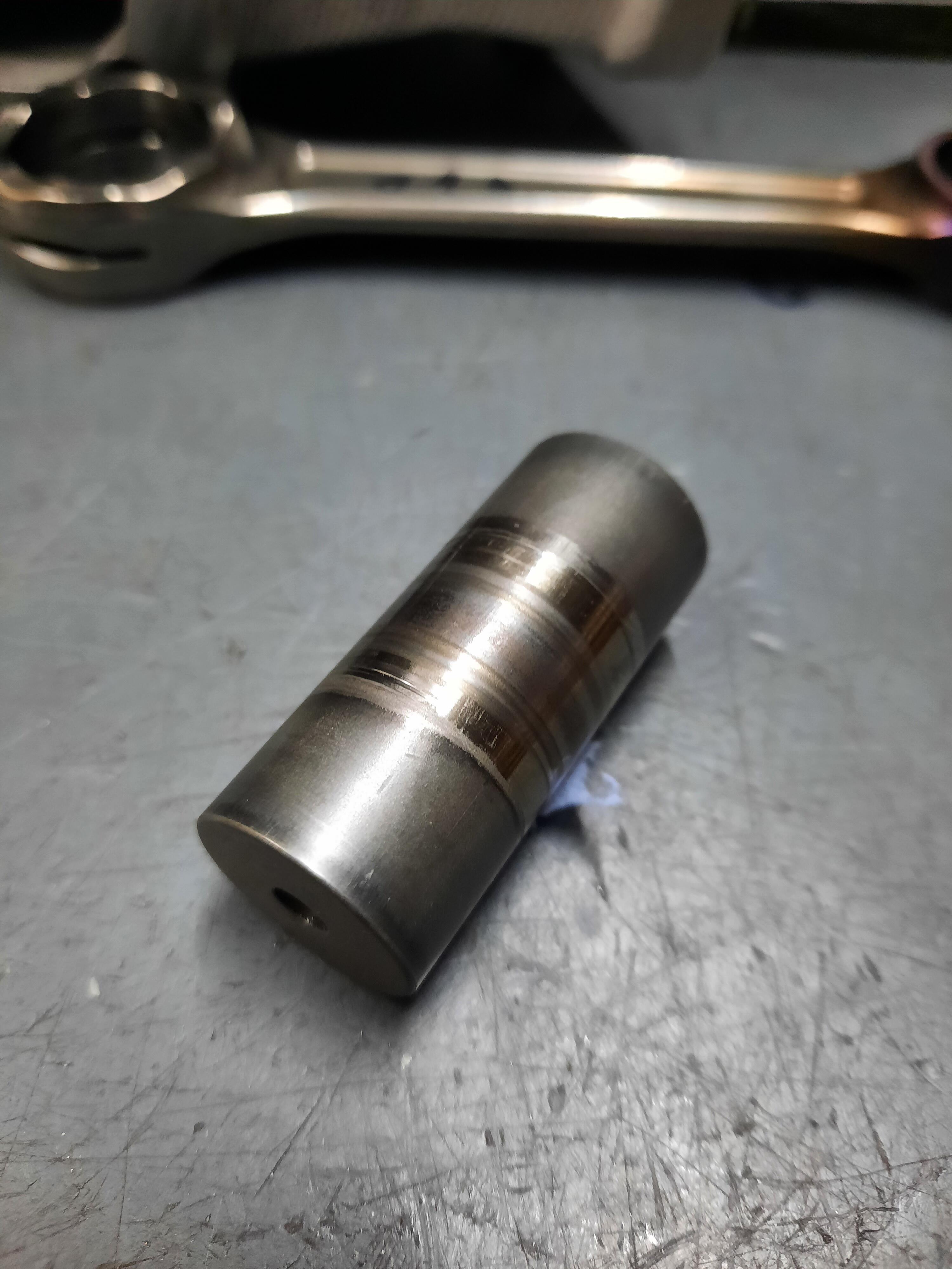

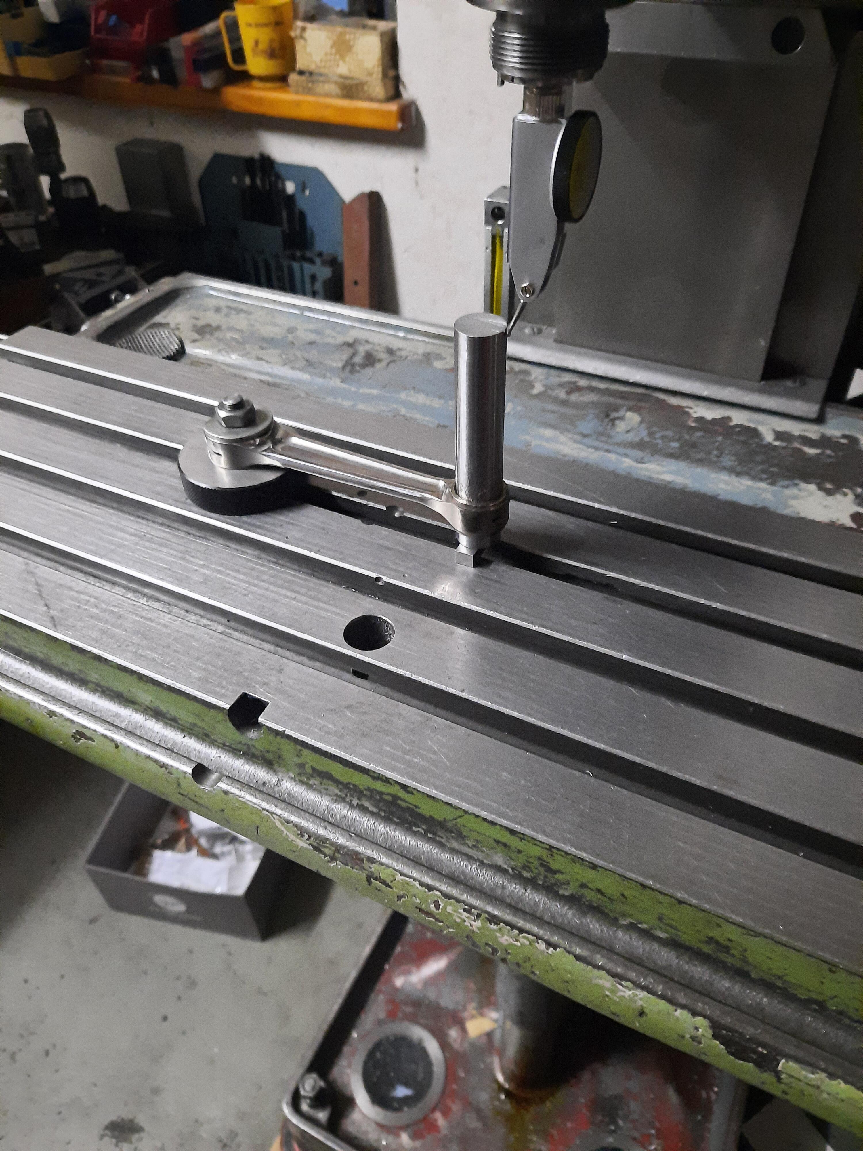

  11. Also ich war ja einer der Glücklichen die beim @vespa-joe die Pleuel Prüfvorrichtung persönlich befingern durfte. Ich sag nur, aller erste Sahne, vor allem konnte ich sehr viele Inspirationen mit nach Hause nehmen, danke Josef. Ähnliche Prüfvorrichtungen findet man in Nuancen abweichend im Netz und auf verschiedenen Youtube Videos. Ob von den renomiertesten Viertakt und Zweitakt Tuner'n, alle, wie es Josef beschreibt, ist das A und O die 180° Umschlagsmessung. Als der Verbrennungsmotor erfunden wurde, gab es die hochmodernen Messmaschinen noch nicht mal im Kopf der Techniker, da war Innovation und Hirnschmals gefragt. Siehe da, und selbst da wurden "masshaltige" Pleuel verbaut. Was Primatist an solchen Prüfvorrichtungen nicht aussagekräftig findet, ist mir unerklärlich. Hier geht es schlussendlich um eine 100% Endkontrolle seitens des Herstellers, wenn der Fertigungsprozess, sprich spannen der Pleuel, siehe unten, beim schleifen usw. nicht zu 100% gewährleistet wird. Der Kunde bezahlt gerne €20 mehr, dann muss die Qualität aber zu 100% stimmen, denn Folgeschäden schlagen mit unbeschreiblich höheren Kosten zu Buche. Woher kommen die Abdrücke durch die Spannmittel am Pleuelschaft?? Wird hier das Pleuel beim schleifen deformiert, sprich hohl aufliegend niedergepratzt und federt beim abspannen zurück?

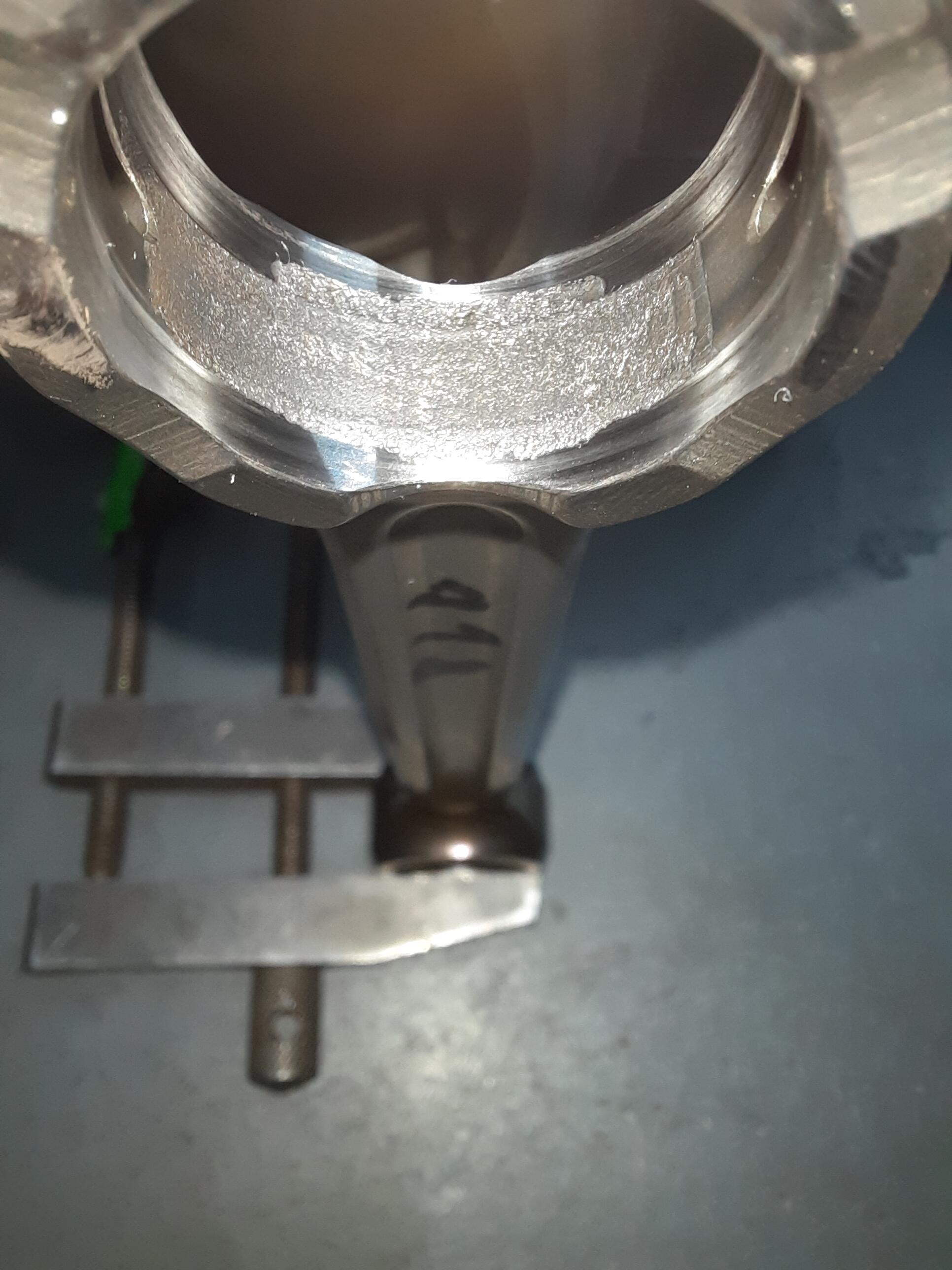

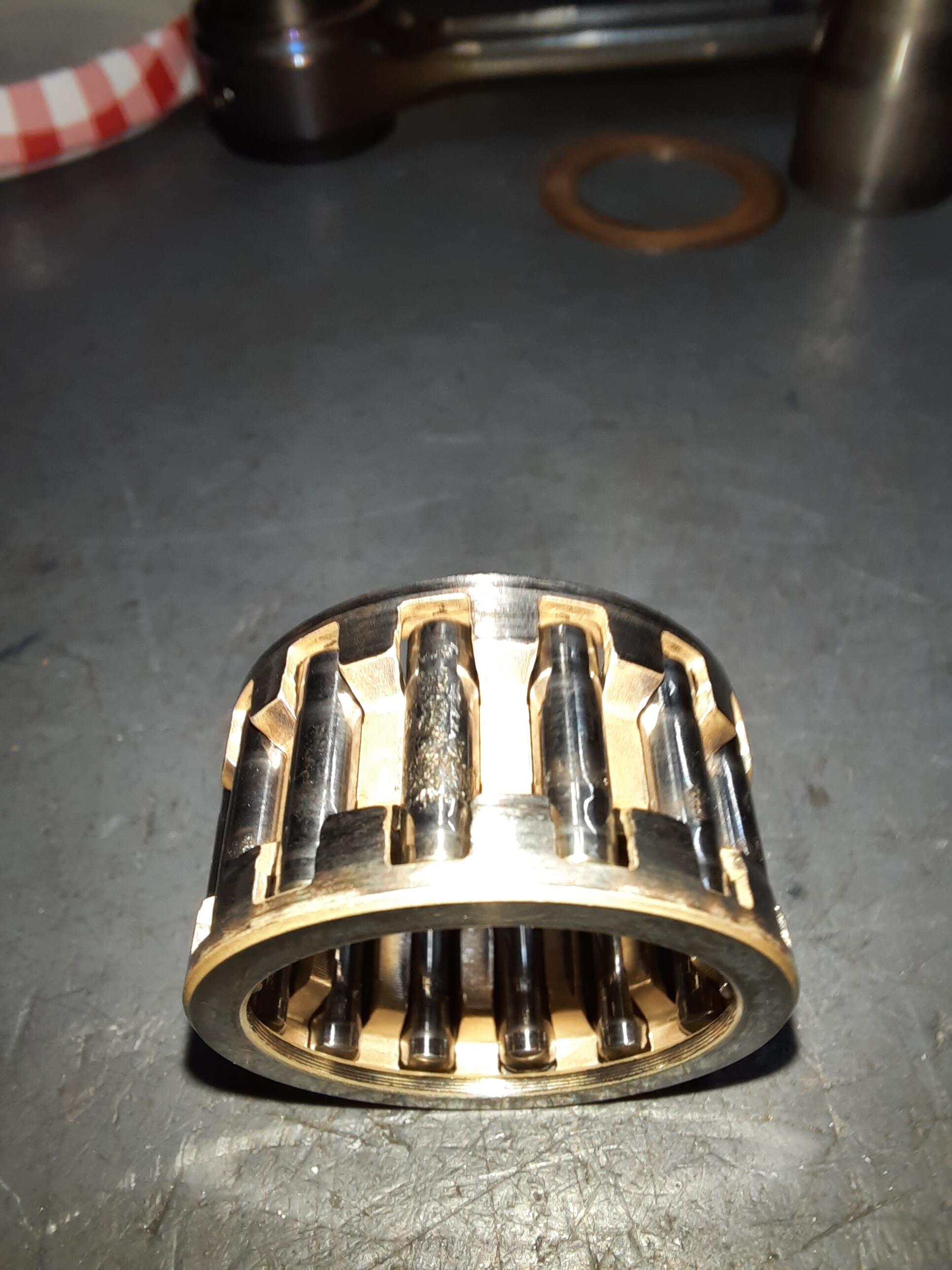

  12. Luk, das ist ja die nächste Krux mit den viel zu kleinen AS. Wie von mir, und anderen Technikern und Geschädigten wurden die zu kleinen AS auch schon "mehrmals" bemängelt. Das Pleuel hat am aussen Ø ca.34mm hab schon AS mit Ø30,5mm ausgebaut. Das eigentlich komische betreffend AS ist ja folgendes, nach den Mängelrügen hatte ich 2 Stück Onkel Tom Glockenwellen zum Optimieren im Haus, da waren deutlich grössere AS verbaut, schon komisch? Klar verteilt sich der Axiale Druck über eine grössere AS auf die Planfläche des Pleuelfusses, a b e r, dies beseitigt noch lange nicht die Ursache. Übrigens das so schlimm aussehnde Pleuel ist im Zulauf zu mir.

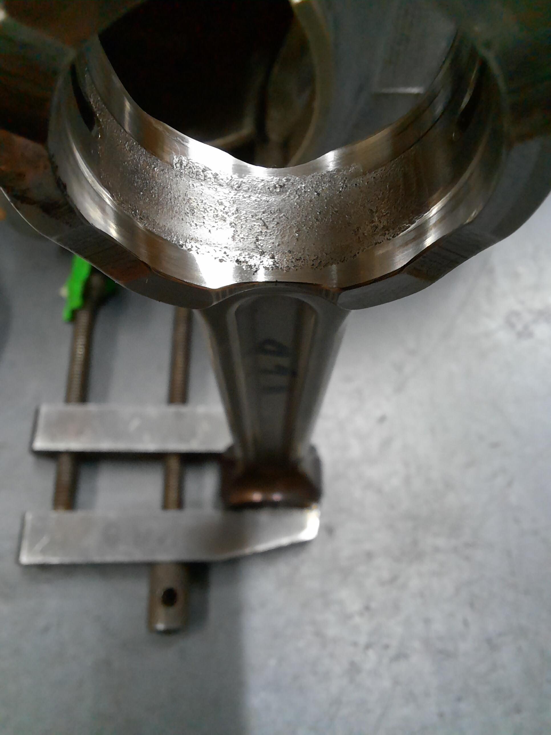

  15. Hier mal paar Bilder von nem defekten Primatist Pleuel, Laufleistung "unter 1000km!" Aus einer wirklich hochpreisigen Kuwe. Kenne den Pleuelfreigang zur Wange nicht, da das Kippspiel durch den Lagerschaden viel zu gross war. Aber dieser Kuwe Hersteller lässt hier mehr Platz was nach der Revision sichtbar wurde. Aus Mangel an Verfügbarkeit wurde dann mit nem 128er BGM Pleuel die Kuwe revidiert. Lapidare Antwort des Dealer's, (nicht SIP) andere Antort war ja nicht zu erwarten, kein Öl, zu wenig Öl, minderwertiges Öl, Bla, Bla eben! Das Pleuel lief einseitig axial dermassen stark am unteren Pleuelfuss an, das der Abrieb des Pleuel's einen dermassen Folgeschaden hervorrief. An der anderen Anlagfläche nur minimalste Spuren sichtbar. HZ sieht für diesen Schaden eigentlich zu gut aus. pr
