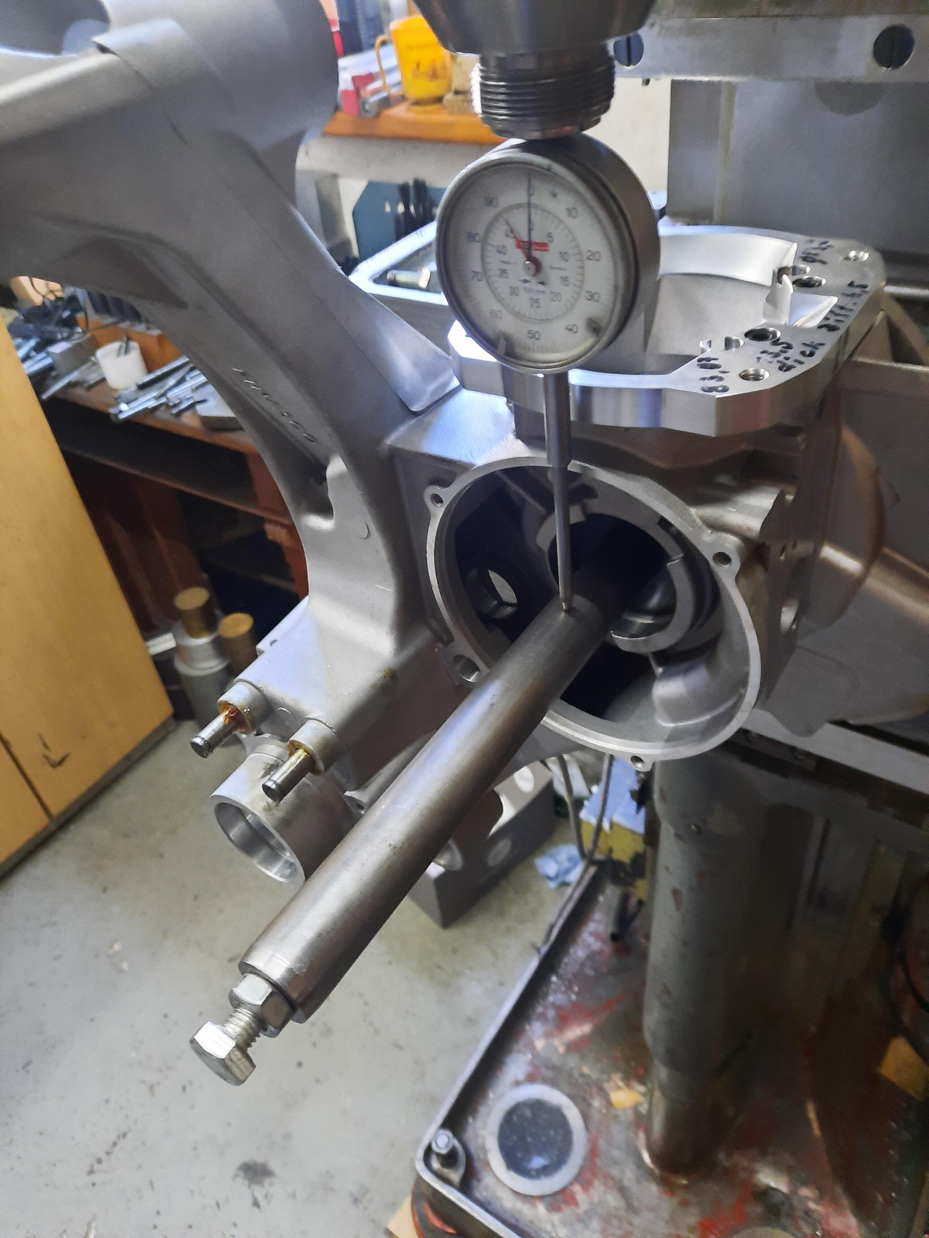

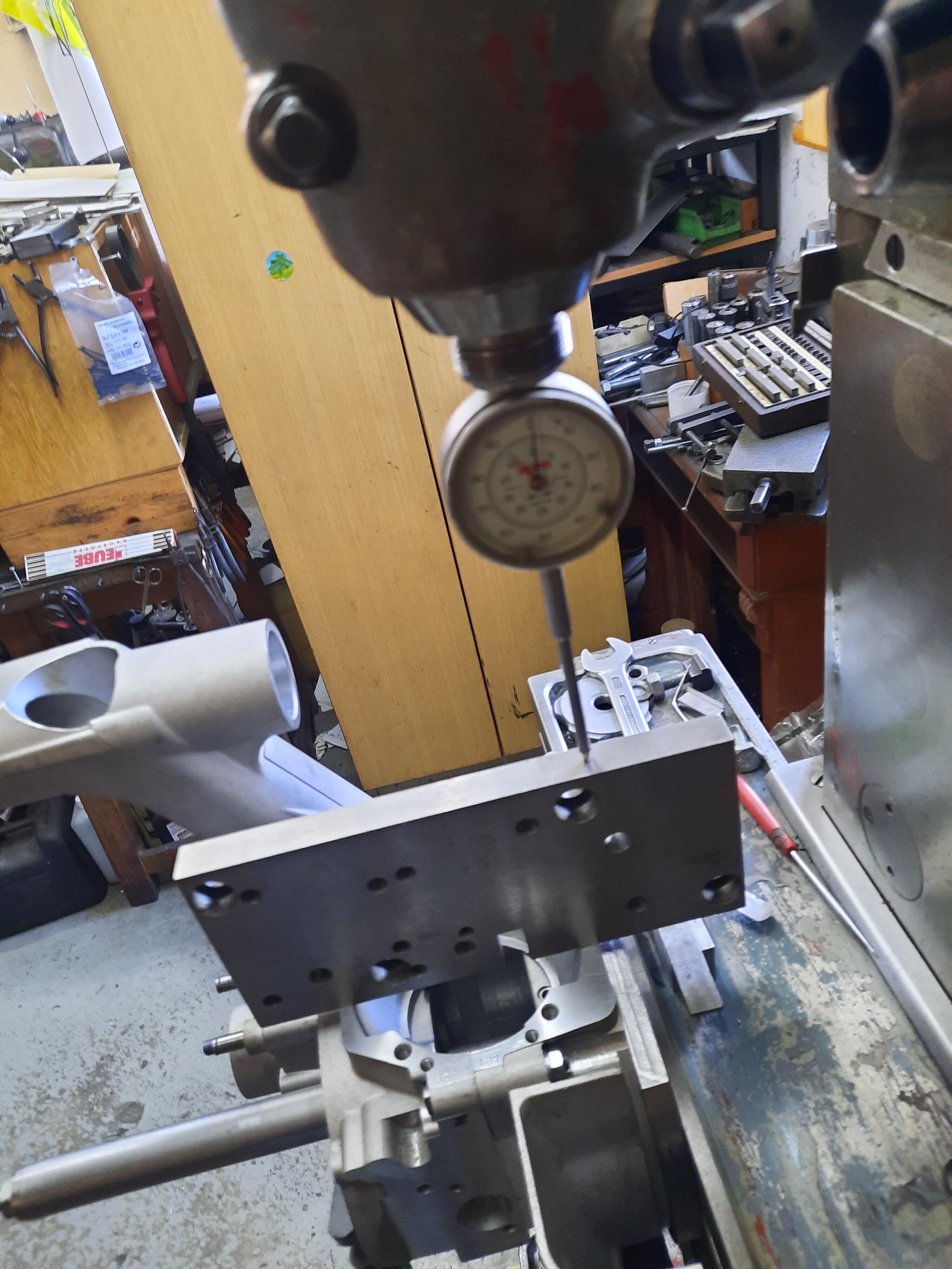

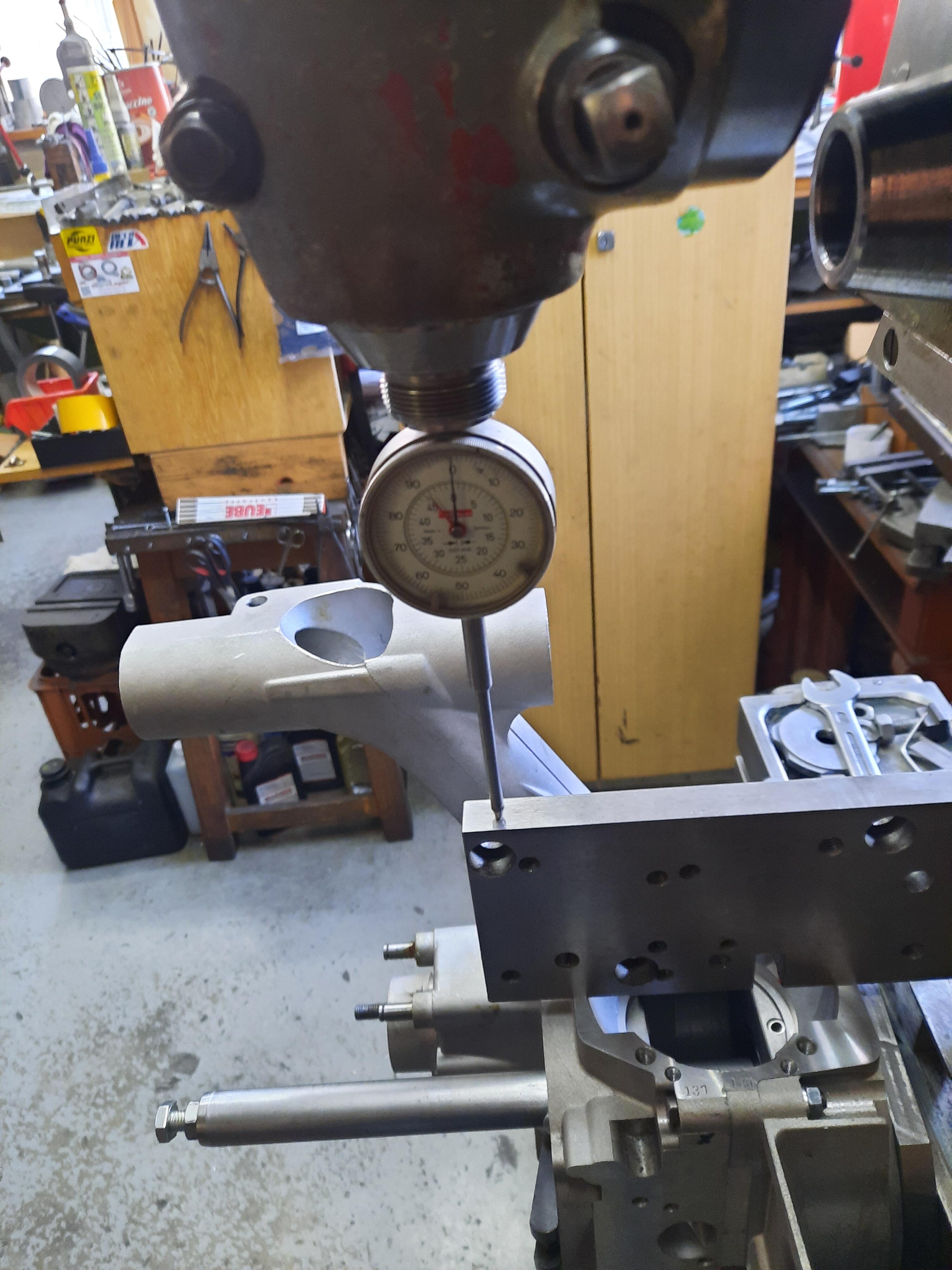

  4. Die Hiobsbotschaften zum Ranger reissen nicht ab. Hab abschliessend am Zyli vom @M245 noch die Winkligkeit der Bohrung zur Zylifussdichtfläche überprüft. Der Zyli wird dabei auf den zwischen Spitzen gefertigten Läppdorn gesteckt und die Fussfläche mit der Messuhr abgefahren. Im Bereich wo die Messuhr kplt. beaufschlagt ist 8/100mm Planschlag, ganz aussen bestimmt 10-12/100mm, wenn sich das zu den anderen Mängeln addiert wundert mich nicht's. Zumindest bei diesem "5min." gelaufenem Zyli. Ist aber nicht gesagt das alle Zyli solche Ausreisser in der Winkligkeit haben müssen, sind wir wieder bei dem Punkt, "alles messen, prüfen usw.!"

  6. Jetzt bitte ich den @Labrat XL zu Hilfe, betreffend Kori von Wössner Ø69,00mm / 1mm dick, danke Helmut
  7. Siehe meinen letzten Beitrag, keiner, auch ich nicht, hat's gemerkt das wir Ø69mm brauchen
  8. Jetzt ist das Chaos perfekt, wollte gerade nach läppen des Zyli vom @M245 den Ringstoss plus Rundheit des Koris prüfen. War wohl ein Satz mit X, wir brauchen Ø69,00mm der Kori den ich geliefert bekam hat nen Ø von 68,00mm Hoffe jetzt natürlich sehr das Wössner nen 69er im Programm hat. Sorry lieber @M245 das mir das durch die Lappen ging , aber dafür könnte kommenden Montag dein Paket auf die Reise gehen. Aber wir sind ja in Kontakt,

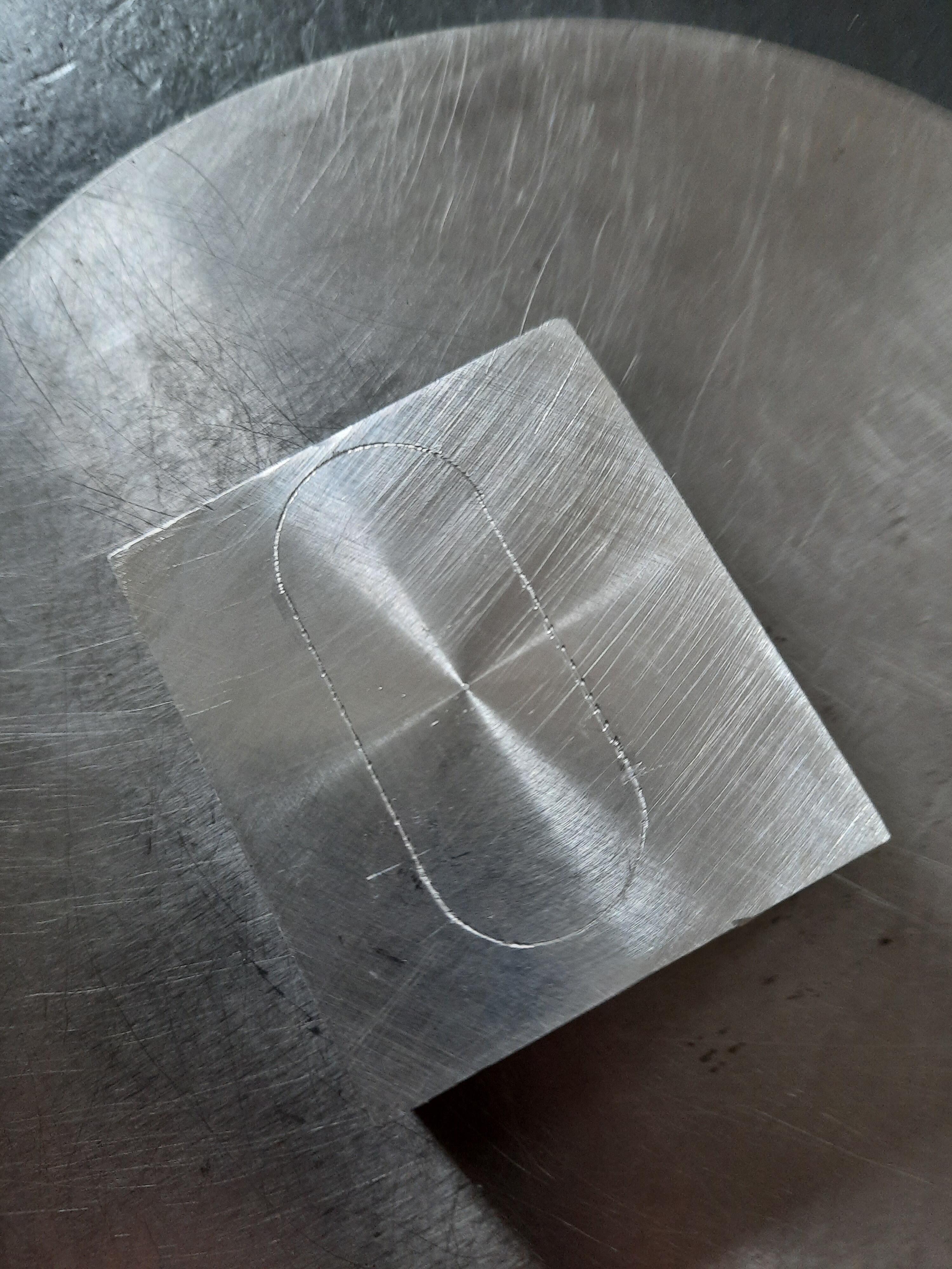

  17. Ich schliess mich da dem Slogan des guten Hr. Hütten an, "die beste Dichtung ist die eingesparte!" Hier mal ein Bespielbild wie ich das über Jahre hundertfach bewährt praktiziere. Bei gewissen Bauteilen können diese Labyrintheinstiche maschinell, hier dann zwei Einstiche knapp nebeneinander eingebracht werden, wie z.B. bei Spacern oder Köpfen. An so einem Bauteil ist dann händische Arbeit gefordert, ausser ne Gravier, Kopier oder sonst. Maschine steht zur Verfügung. Als Anschlag und Führungsleiste wird für die Geraden ein Stück Blech genommen, für die Kurven nehm ich Karosseriescheiben, bzw. passende andere U- Scheiben. Für einen O-Ring Umbau braucht's dann schon auch einen Maschinenpark, nicht nur nen Dremel. Dann wird mit dem Dremel und kleinem Kugelfräser am Blech entlang eine Rille eingebracht, in dieser Rille hält sich wie ne Art hauchdünner O- Ring die Dichtmasse und kann nicht mehr weggequetscht werden. 1-2/10mm Tiefe reicht völlig aus. Papierdichtungen oder aus sonst. Material sind Dichtungen nicht mehr nötig. Apropo, hier im GSF schon öfter vorgeschlagen und empfohlen!

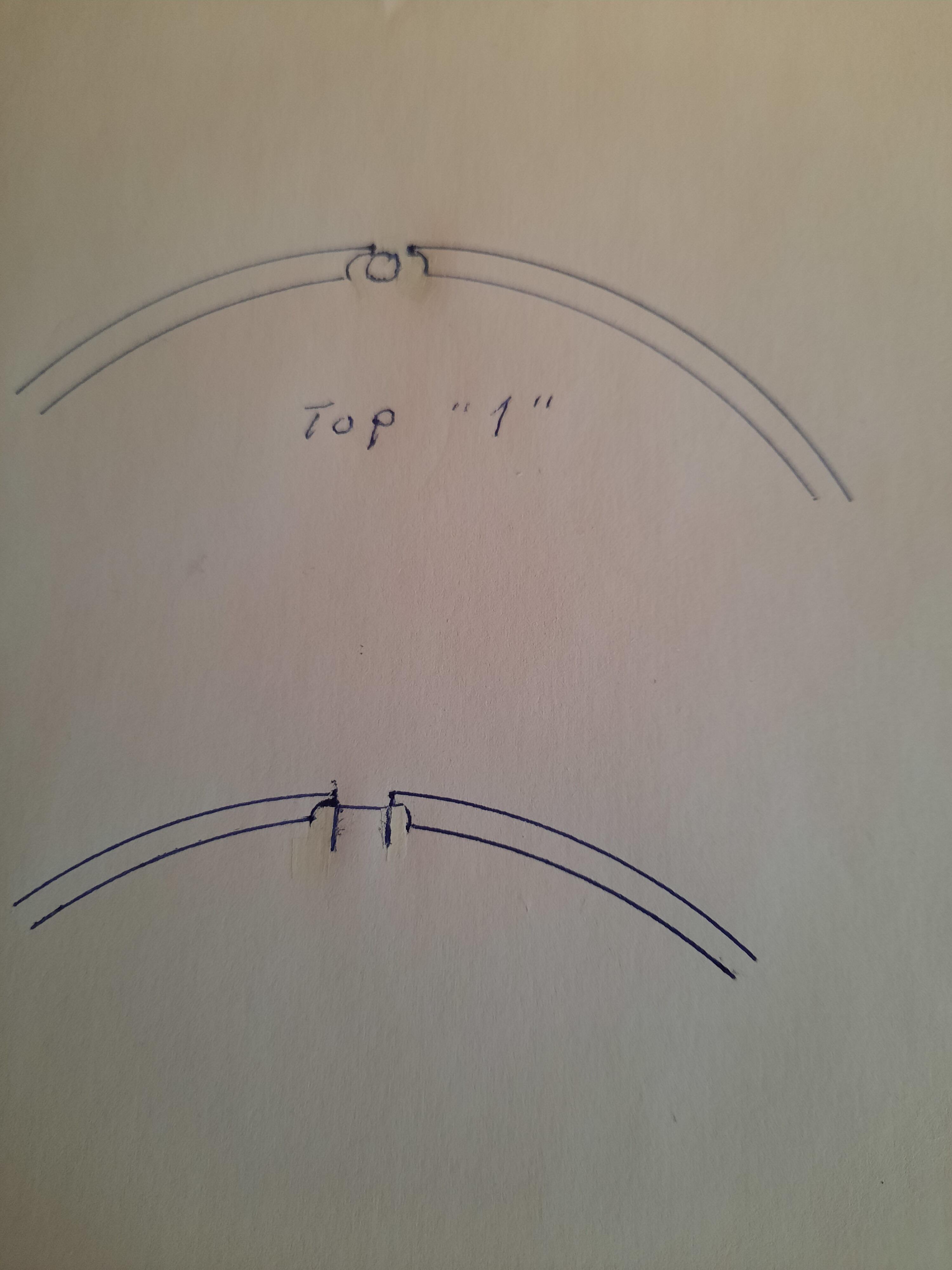

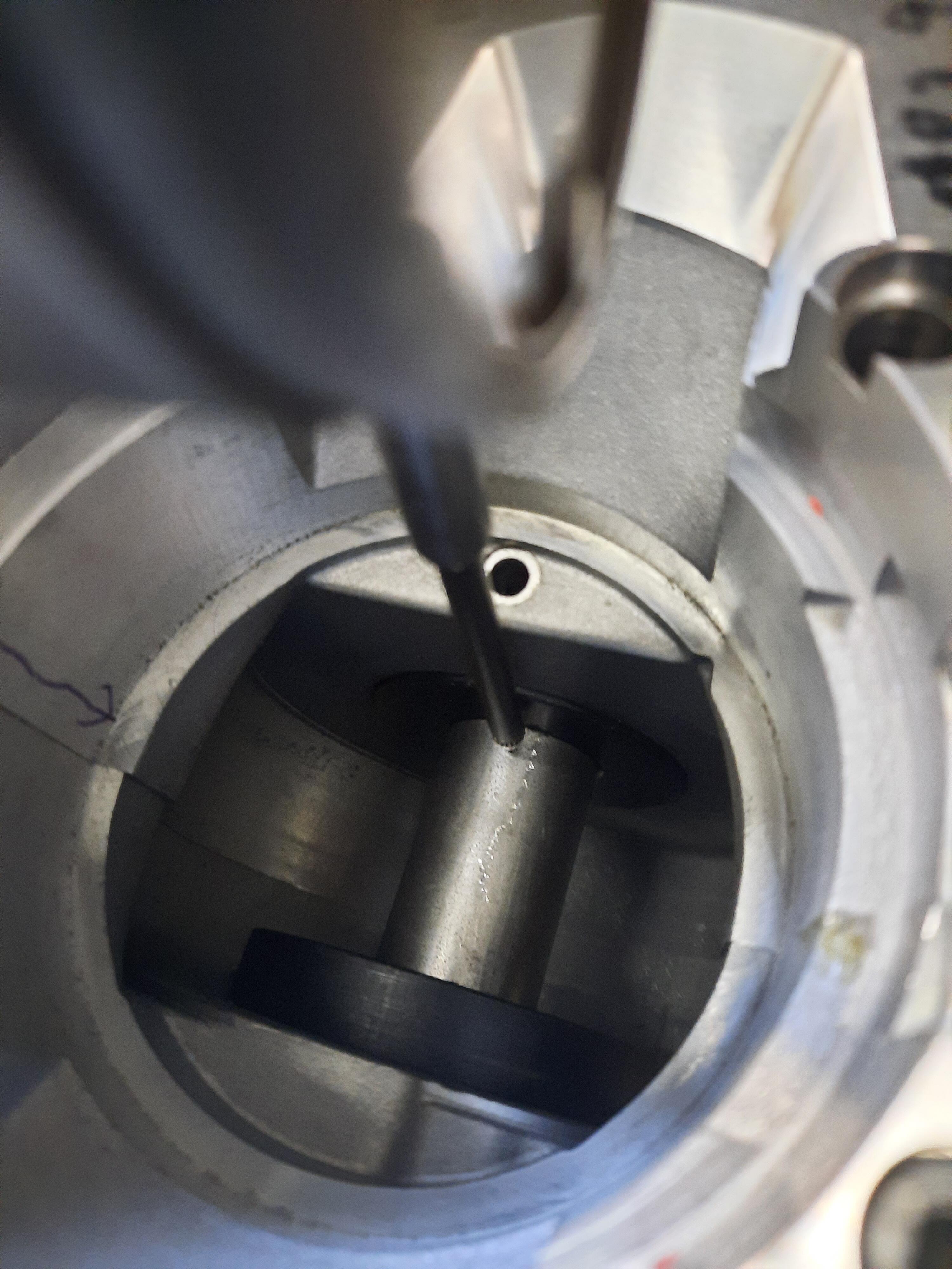

  19. Da bin ich voll bei dir, das hab ich auch ähnlich gelernt! An dem Zyli wäre die von dir vorgeschlagene "Variante 4" auch für mich die beste, standfesteste und problemloseste Position selbst wenn da 1mm Toleranz nach links oder rechts auftreten würde, Platz ist da. Ich hab das Sehnenmass des Steges mal mit dem Zirkel abgestochen, das sind gute 12mm Breite. So wie Du schreibst, es wäre für den Konstrukteur um jede Minute schade zu diskutieren, wo bei dem Zyli der Ringstoss laufen soll. Mir erschliesst sich die Denkweise vom Erich nicht ganz was er sich für unnötige Baustellen auftut. Spätestens nach der ersten Modifikation seiner Kolben hab ich darauf gewartet das der Ringstoss grundlegend woanders hinkommt, aber leider nix. Gut, das ist ja nicht ein Rennzyli, wie z.B. einer Aprilia RSA, wo der breiteste Steg 2,5 evtl. 3mm Breite hat, da muss notgedrungen der Ringstoss über einen Port laufen. Gruß
  20. Die Krux liegt überhaupt darin, von welcher Position aus wird der Pin gesetzt. Der Idealfall ist, der Pin wird von oben gesetzt. Jahrelang von den Yamaha- Produktionsracern vorbildlich praktiziert. (siehe Skizze "Top") Der Ø des Pin's ist minimal kleiner wie die Ausnehmung am Ring, sodass bei montiertem Kolben mit Ring leichtes radiales Spiel zu spüren ist. Der Ring liegt am Pin in vollem Umfang an. Zur Sicherung des Pin's gegen rausfliegen war unter der Ringnut eine Querbohrung, hier wurde die hervorstehende Pinspitze krumm gedrückt, somit war der Pin gesichert. Für eine Zwei- Ring Variante auch anwendbar, da wird der Pin durch die zwei Ringnuten gebohrt, es sind halt dann beide Pins genau übereinander. Über einen breit genügenden Steg wär mir das allemal lieber wie bei nem GG Zyli über nen Port laufen zu lassen. Beschicheter Alu ja. Aber an nem GG Zyli an der Kante, ein absolutes NoGo!! Die Billigvariante ist, wenn die Bohrung für den Pin horizontal gebohrt wird. Selbst wenn der Pin an der überstehenden Stirnseite optimal verrundet wird, liegt der Ring nur punktuell an. Da die Pin's der EGIG 170/180 Kolben aber nur leicht angefast sind kann es die Kante des Pins in kürzester Zeit zerhämmern, der Ring steigt auf den Pin auf und der Schaden lässt nicht lange auf sich warten. Das war auch die Ursache beim @11hannes11 seinem Schaden, keine thermische Belastung, denn der Kolben war sowas weit weg vom detonieren! Zudem sind die Pins aus Federstahl ähnlichem Material, sehr zäh aber wegen Bruchgefahr nicht hart genug um solchen Verschleiss zu verhindern. Betreffend Ringstoss, ich hab hier zwei kplt. Garnituren vom EGIG 170 liegen, da sind die Ringe noch original in ner Plastiktüte verpackt, bei diesen "vier Ringen" wurde nie und nimmer nur bei einem das Stossspiel geprüft!
