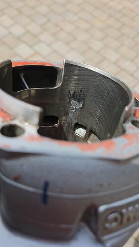

Muss ja jetzt langsam sehr diplomatische Anmerkungen zu den Probs am VMC Ranger kundtun. Aber für mich an deinem Zyli sehr schön zu erkennen, das gleiche Phänomen wie bei "allen" abgeklemmten Zylis, die extremen Druckspuren vom Kolben und Ringen in Fahrtrichtung "recht's", ab mitte Auslasskanal bis halbe Strömerbreite ." Ein Glücksfall dieses Tragbildes des Kolbens so zu sehen da der Kolben noch nicht abgeklemmt hat. Würd mich trotzdem auch interessieren, wie die 4 Stück Zylinder deiner Kunden oder Freunde aussehen die Du noch am Mittwoch um 23:52 von denen Du noch so problemlos laufend geschildert hast. Bei manchen Zylis, je nach Laufleistung kommt der Knall früher oder später. Nun aber woher kommt dieses Problem am Zyli "Fahrtrichtung recht's?" Ich werd jetzt, rein auch um meine Neugier zu befriedigen, den Zyli vom @Sprint_Cruiser (leider keinen anderen im Haus) mit einer Honbrille und passendem Nm verschrauben. Dann geh ich einmal mit dem Läppdorn durch den "vorgewärmten" Zyli durch. Das jetzige Tragbild des Läppdornes kenn ich ja bereit's, ob sich beim verschrauben etwas verändert, werde berichten. Wie schon einmal erwähnt, meine Vermutung, in Fahrtrichtung rechts sind die Wandungen im Guss dünner, bzw. können auch die Kühlrippen asymmetrisch gegossen sein und beim verschrauben des Kopfes deformiert es die Zylinderwand nach innen. Falls sich da irgend etwas bestätigt würde ich bis dahin die Kopfmutter "Fahrtrichtung" mit 2Nm weniger anziehen. Wegen Zylikopfverzug und Undichtigkeit denke ich gibt's keine Probs.

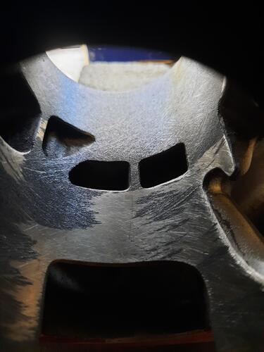

Mal zur Erläuterung des Tragbildes des Läppdornes. Dort wo die hellen Stellen sind steht die Zylinderwand zurück, dort wo der Läppdorn trägt, dunkle Stellen, steht die Zylinderwand quasi ballig über. Genau gegenüber des Auslasses wo ein messen mit dem 2 Punkt- Innenmessgerätes nicht möglich ist, dückt die Zylinderwand an den Kolben. In dem Bereich auch die häufigsten Klemmer, vor allem in Fahrtrichtung "recht's." Ich kann mir aber auch sehr gut vorstellen das eine gewisse Fertigkeit des Werkers beim honen eine sehr, sehr grosse Rolle bei der Qualität der Masshaltigkeit der Zylibohrung eine Rolle spielt. Nun wird ja in den Betrieben zumindest im 2 Schicht, wenn nicht sogar 3 Schichtbetrieb gearbeitet. D.h., zumindestens zwei, bzw. drei verschiedene Qualitätsstufen können übern Ladentisch kommen. Begründet durch diese Tatsache sind ganz klar Zylis in Umlauf die tadellos laufen!

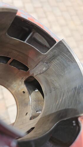

Hier mal Bilder von deinem Zylinder. Druckstellen am Steg zwischen Auslass und Strömer waren nicht mehr sichtbar da die Laufbahn flexgehont wurde. Auch der Kolben wurde an der Stelle aufgehübscht, da er in Fahrtrichtung recht's sichtbar abgeklemmt hat. Laufleistung kenn ich auch nicht. Von der Rundheit her unter aller Kanone! Anscheinend ist gerade hier recht's in Fahrtrichtung irgend etwas anders wie links?!? Vielleicht können andere betroffene das Schadensbild bestätigen?

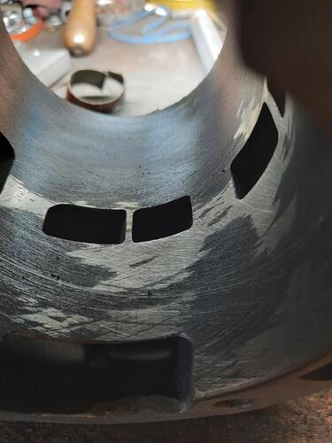

Mit O.K. vom @vespafreak111 hier mal sein Zyli nach erstmaligem durchläppen. Hier sieht man wie extrem unrund die Bohrung ist, Druckstellen wie in einem Drall. War jetzt der erste VMC den ich kplt. zur Nacharbeit in der Hand hielt. D.h., auch mit Auspuffstutzen. Ich bin eigentlich zu 100% davon ausgegangen das der Auspuffstutzen aus Aluminium gefertigt ist. Auf den Prospekten durch das verzinken immer als Alu gesehen. Nun ist die Krux, wie ich schon von zu starkem verschrauben des Stutzen's auf den Zyli Verzug in der Zylibohrung hingewiesen habe. Bei unterschiedlichen Materialien, hier Alu und Stahl dehnen sich beide Materialien unterschiedlich aus. Folgendes passiert, die Drücke des Zylis auf den Stutzen erhöhen sich im Fahrbetrieb und die Masshaltigkeit der Zylibohrung verändert sich in's negative. Wenn ich so einen Zyli fahren würde, nur mit aus hochfestem Alu angefertigtem Auslassstutzen, Schrauben können aus Stahl bleiben,

Was ich zu dem Zyli unbedingt anmerken muss. Je nachdem wie fest der Auslassstutzen verschraubt wird deformiert es die Zylinderbohrung!! Da beim honen im Werk die Stutzen nicht verschraubt sind, hier mit Gefühl arbeiten. Mein Vorschlag, Schraubenköpfe für Sicherungsdraht bohren. Schrauben mit "Mittelfest" einsetzen und alle vier Schrauben so mit Bindedraht sichern das sich die Schrauben nicht lösen können. Je nach Anzugsmomente dieser vier Schrauben verändert sich die Masshaltigkeit der Zylibohrung. Tja, hat halt alles seine Vor und Nachteile!
