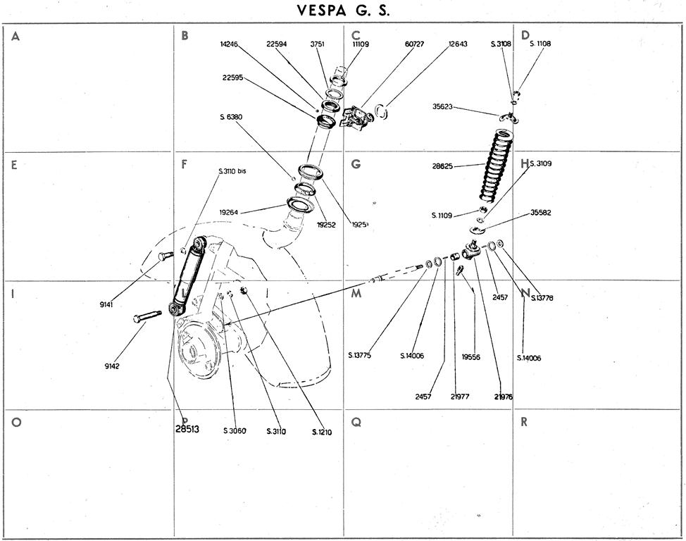

  19. zu 1.) sind sowohl bei gabel/federaufnahme als auch schwinge je 36 stk. also immer 18 links und rechts. zu den maßen: lt. ersatzteilkatalog sind die nadeln der unteren federaufnahme gleich wie jene der nebenwelle. das wäre dann also 2,0x11,8 mm. von den anderen hab ich die größe leider nicht parat. kann aber morgen mal schauen ... zu 2.) dieses teil müsste auch bei der federaufnahme verbaut sein. siehe angehängtes bild, nr. 21977 zu 3.) die dichtung ist z. b. HIER enthalten. zu 7.) die BOGE dämpfer vorne und hinten kannst selber überholen. wirf mal die suche an, gibt da eineiges dazu. gab auch eine repro aktion für die dichtringe. könnte dir evtl. noch welche abgeben ... stell mal bilder von deinem schätzchen ein!
