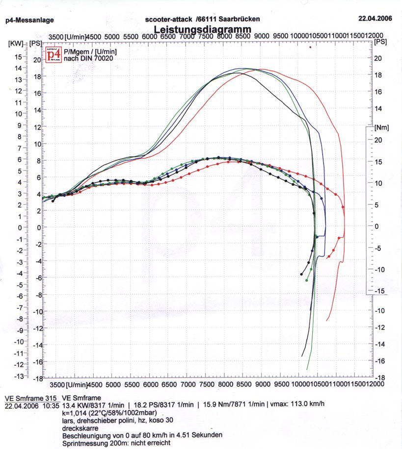

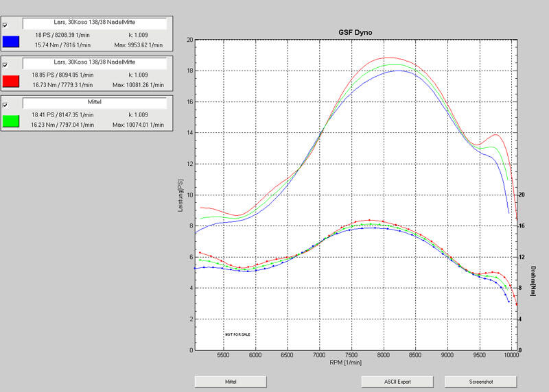

  1. so siehts aus. und die kiste macht keine anstalten zu klemmen. da kannst du ohne probleme vollgas fahren. komischerweise aggressiver als meine px und irgendwie auch schneller auf speed. die px werde ich auch mal mit dem gsfdyno messen. mal gespannt was die hat. die software ist ne meisterleistung. keiner aus meinem freundeskreis hat das geglaubt, das mit atoms software was geht. ich hab alle eines besseren belehrt. einer hat sich auch schon die materialien für den spannungsteiler gekauft :grins:

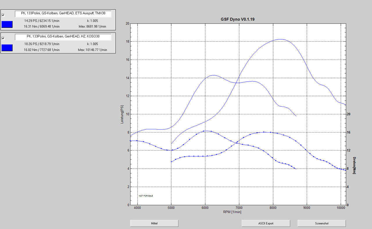

  2. Hab meinen Motor auch fertig zusammengebaut. Zum Vergleich die P4-Kurve eines total geilen Samstags in einer Stadt Nahe der fränzösischen Grenze Ist auf dem P4 jeweils immer mein Motor, mit unterschiedlichen Auspuffanlagen. Relevant ist nur die schwarze Kurve. Setup: Polini/GS 133 höhergelegt 186/126 Drehschieber, 30 Koso, Einlass 210° HZ Gerhead HP4 Zündung so, dass es nicht klingelt. :grins: 2.34/Zirri Gibt noch paar Sachen, die ich noch verändern werde. Auslaß ist nicht optimal, Kurbelwelle ist noch bearbeitungswillig. Der Zylinder war nicht eingefahren und hatte beim P4 Lauf 5Km drauf, beim GSF Dyno so ca. 50Km. Da wird sich nach dem Einfahren und den paar Veränderungen wohl auch noch bißchen Leistung finden lassen. Vielleicht komm ich noch an die 20PS ran. Aber das werden wir sehen. Dank dem sehr genauen GSF-Dyno ist ein Vergleich ja nun für jedermann machbar, wie man anhand der Kurven sieht. Ist sehr deckungsgleich und ich bin total begeistert von der Leistung die Atom007 da gebracht hat. Wie geil ist das denn? :sabber: Passt sehr gut würde ich sagen. Aber ich bin mehr als zufrieden. :grins: Hier noch ein Bild von der Dreckskarre: Das stand mit ETS Auspuff an. Nur umgeschraubt, keine Bedüsung geändert:
