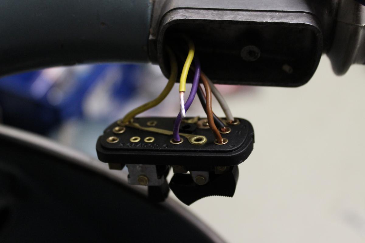

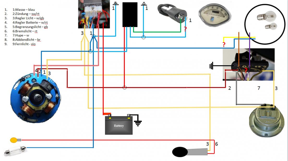

Das Bild oben wo der Schalter am Lenker hängt Ist genau an meinem Lenker photographiert. So weit passt ja dann alles, der Masse-Schraube Punkt ist mir noch leicht unklar: Also das Kabel 3 kommt von der Hupe gar nicht hoch Sonder "Regler/Licht und das wird über die Schraube Auf Masse geschlossen, richtig? Batterie wollte ich eigentlich fahren, da ich ein wenig Mit Lambdasonde experimentieren wollte. Sicherung soll natürlich noch folgen sobald die Batterie Vorhanden ist. Was meinst du genau mit "Schalter" Danke für die Hilfe

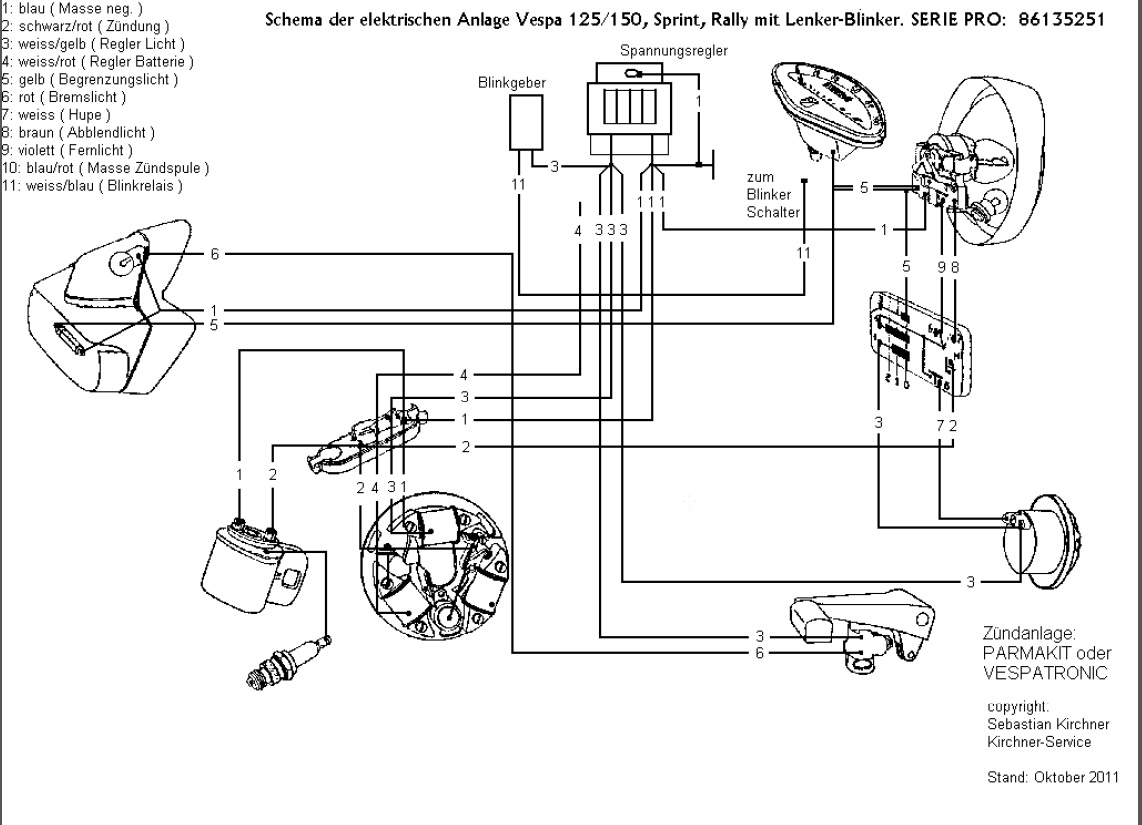

Okay, das ist auf der Zeichnung aber entstanden durch den original plan welcher dabei war, siehe hier:

Hi, das mit der "3" musst du bitte noch Mal kurz erläutern. Parklicht über Batterie sehe ich jetzt auch Nicht wirklich als ein Muss. Ja, sorry Tachobeleuchtung ist natürlich klar und Nur nicht eingezeichnet, muss ich noch machen. Danke

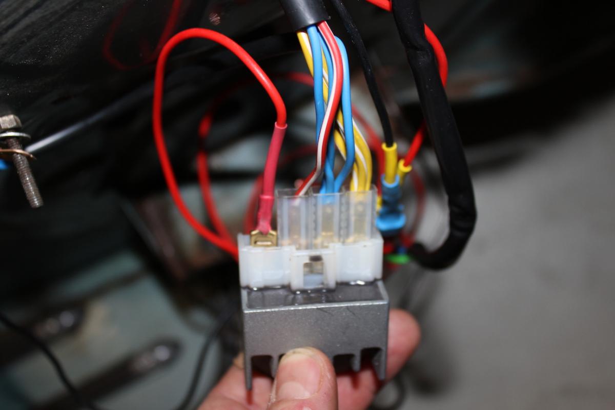

Hi zusammen, Ich bin gerade dabei meine VBB auf 12V mit Parmakit-Race und Serie Pro Kabelbaum umzurüsten und würde mich über ein kurzes Feedback freuen. Ich habe mal versucht es kurz zu skizzieren. Am Schließer für die Hupe kommt auf der einen Seite das weiße Kabel vom Kabelbaum, auf der anderen muss ich mit einem Kabel eine Brücke bauen zu weiß/gelb, richtig? wo kommt das gelbe Kabel am Schalter hin (Nr.5 Begrenzungslicht)? Das grüne Kabel der „Verstellelektronik“ geht direkt auf die CDI Das Rote der „Verstellelektronik“ geht auf rot/schwarz der Grundplatte und dieses wiederum zum kill am Lenker wo über Masse geschalten wird Die Beiden anderen, blauen Kabel, liegen unter der Seitenhaube auf Masse Irgendwelche Fehler oder Ungereimtheiten gefunden??? Danke für Eure Meinung und Hilfe
