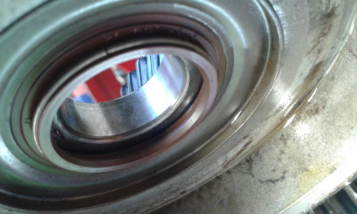

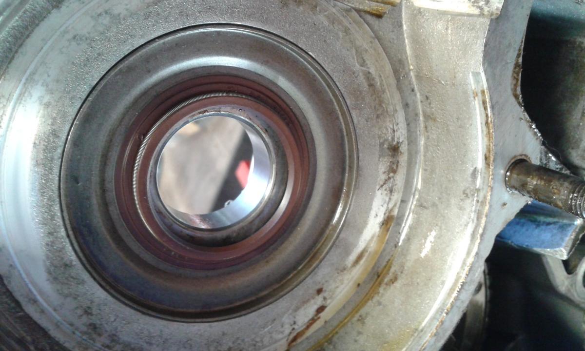

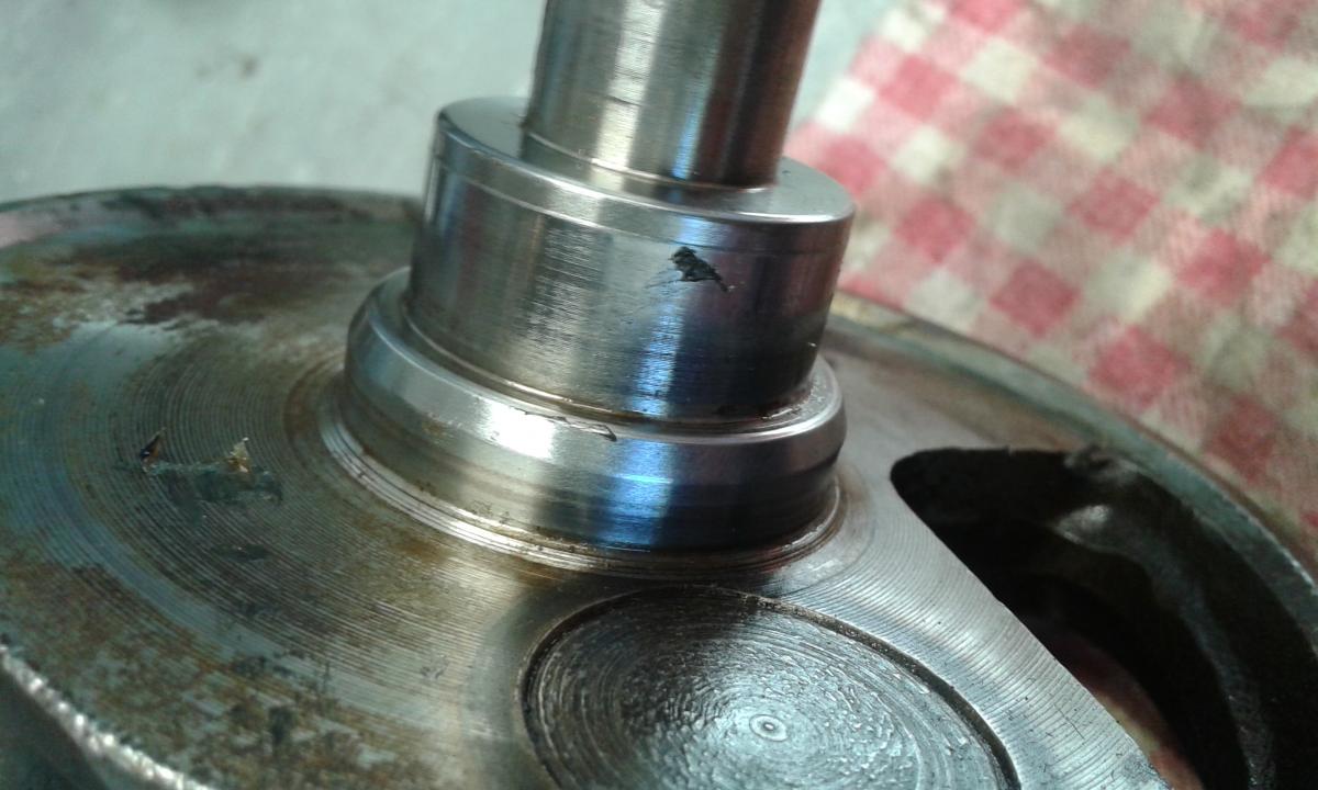

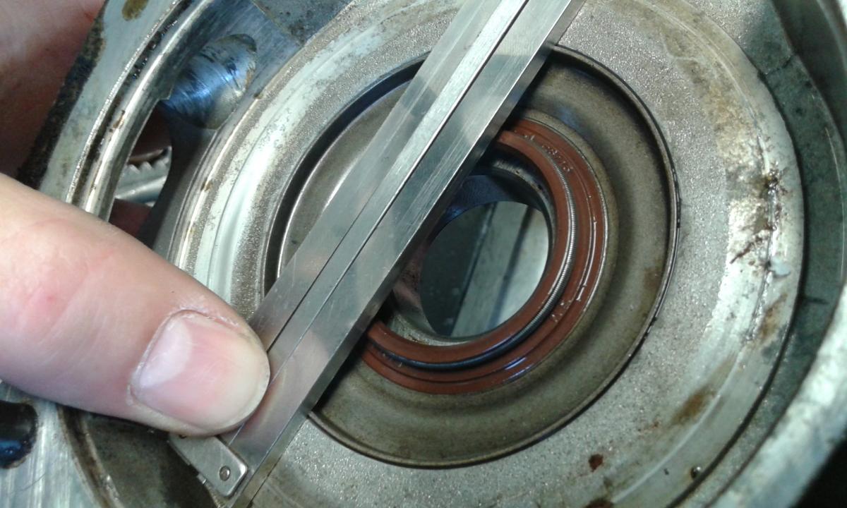

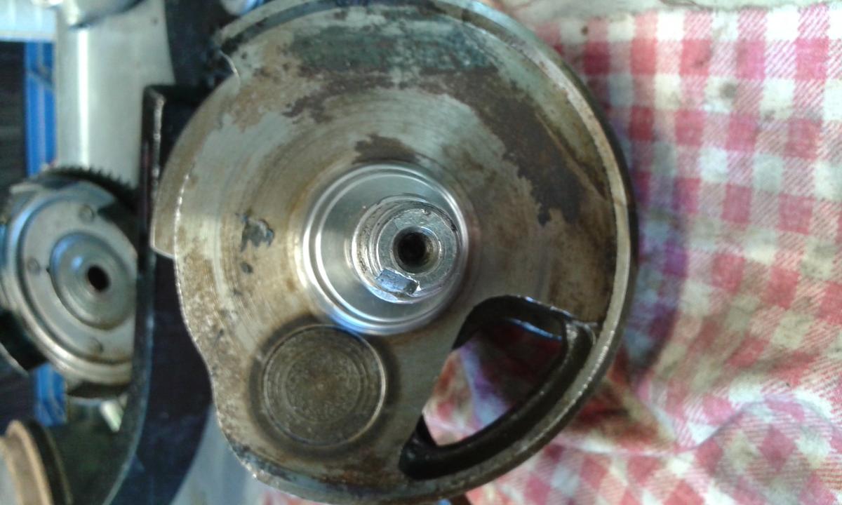

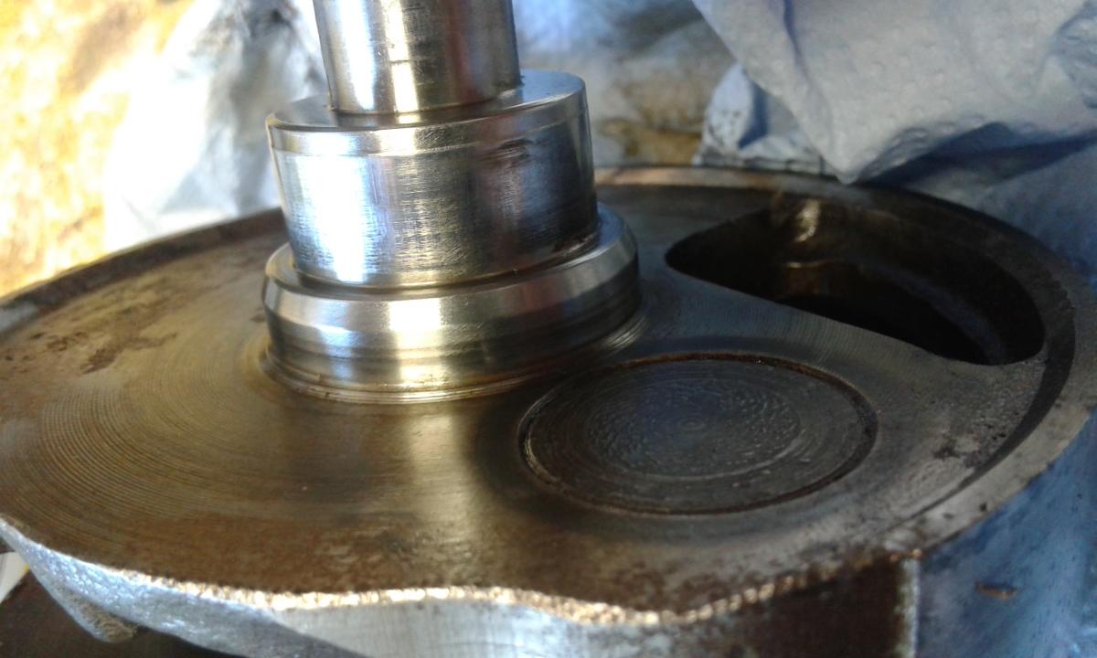

stimmt, die Fotos sind ein wenig irreführend... hab schon Wediris gesehen, die massiv gestreift haben... naja, ich werd schon ne lösung finden... danke jedenfalls für eure meinung... lg
fotos reiche ich nach, der simmering liegt schön plan im sitz und schließt bündig ab.... ich hätte auch mit der lupe keine unregelmäßige abnutzung des wediri erkennen können... eine andere variante wäre noch, dass sie länger gestanden ist und einfach durch den übergelaufenen vergaser über das kurbelgehäuse sprit ins getriebe eingesickert ist, was ich aber so noch nicht erlebt hätte...
Hallo! hab bei einer 200er PX noch ein Achterl Öl/Sprit Gemisch abgelassen... Motor zerlegt, siehe da, Wediri kuluseitig (Corteco braun) einwandfrei... Allerdings: 2 verschiedene Gehäusehälften.... kann es sein, dass die Undichtheit durch die nicht fluchtende Lagergasse und die damit verbundene "Schieflage" der Kuwe verursacht wurde? Pleuellager ist jedenfalls hinüber... Limalager ist das 2teilige Nadellager... beefryker
