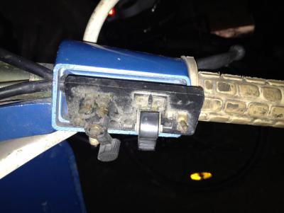

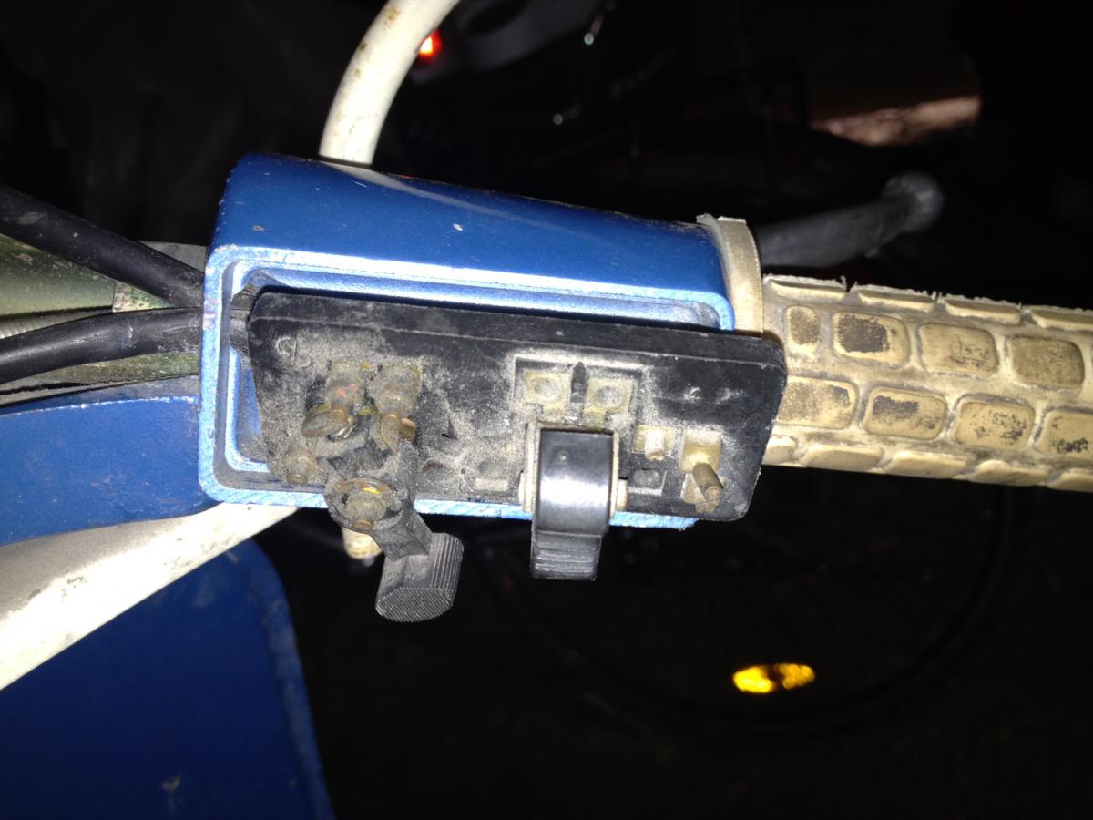

  10. Falls es jemanden interessiert: bei der PX Alt sitzt der Hupenknopf in der separat erhältlichen Abdeckung. Bei mir funzt die Hupe nun wieder.

  15. Bei meinem PX-Alt-Lichtschalter fehlt der Hupenknopf. Folgende Fragen: 1. Gibt es den Kopf einzeln? Sieht fast so aus, als ob der Knopf in der Abdeckung ist, die es einzeln zu kaufen gibt. 2. Ist die Aufnahme / Verkabelung für den Knopf noch OK? Sieht irgendwie abgeranzt aus. Zur Info: alle anderen Funktionen funzen 1A. Danke, C
