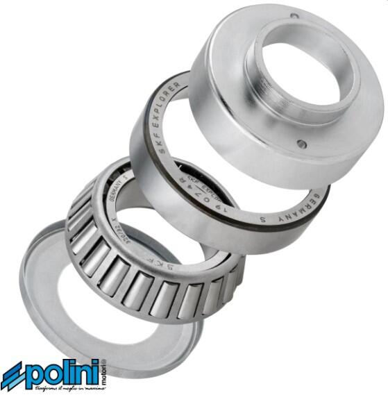

  1. Ich habe jeweils Abbildungen von den verschiedenen oberen Lagern im ersten Beitrag eingefügt... Evtl wäre die Lösung dann das obere Lenkkopflager von BGM? Das scheint vom Umfang kleiner zu sein, baut aber höher. Steuersatz BGM PRO Kegelrollenlager für Piaggio, Gilera, Vespa Modelle - oben, 2-teilig In der Beschreibung steht, dass aus Platzgründen keine Kontermutter verwendet werden kann... Gibt´s hier Erfahrungen? Hat das schon jemand verbaut?

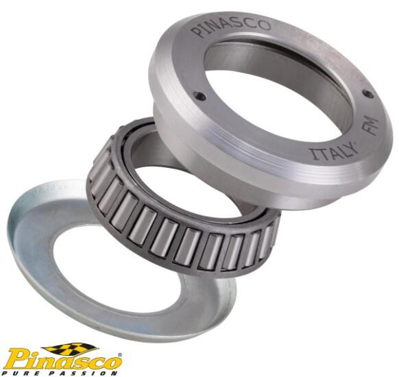

  2. Na, das ist doch schonmal ne Aussage! Wirklich schade, dass die GSF Variante nicht mehr ( oder zur Zeit nichtmehr...?) verfügbar ist. Von Pinasco gibts sowas auch, allerdings wohl nur für unten: Lenkkopflagersatz PINASCO Kegelrollenlager unten 050.2657 - 26413050 passt auch für GILERA/PIAGGIO 50-300ccm 2T/4T AC/LC Ø Lagerschale Rahmen oben 31x36,55-42,90 mm 3-teilig inkl. Staubschutzschale Note 1 - perfekte Reparatur | SIP-Scootershop Und da es wohl oben anscheinend Platzprobleme gibt, könnte ich mir auch vorstellen, dass man bei der Pinasco Variante NUR das untere Lager als Kegelrollenlager verbaut und das obere Lager herkömmlich mit Kugeln verwendet...?

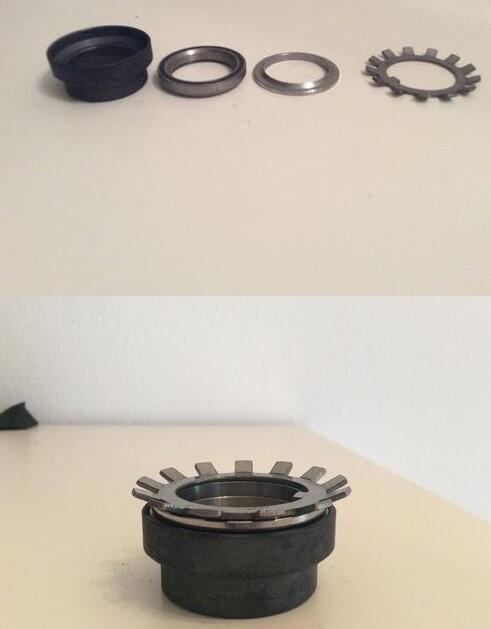

  3. Es gibt ja seit geraumer Zeit die Möglichkeit, statt der "einfachen" Lenkkopf-Kugellager (die ab Werk in den Vespa´s verbaut werden) einen Umbau auf Kegelrollenlager zu machen (wie bei Motorrädern üblich). Diese Umbausätze sind in den üblichen Shops erhältlich. Da es bei den Umbausätzen von Polini / BGM / Pinasco usw ein Platz-Problem wegen zu großem Durchmesser der oberen Lagerschale gibt, und diese Umbausätze daher m.M.n. für „Strassenroller“ ungeeignet sind, geht es hier in diesem Thread hauptsächlich um die Lösung von Stage 6… Ich habe in meiner 50N Spezial mit Trapezlenker folgendes Set von Stage6 (bei Scooter Attack bestellt) verbaut: Bisher sind meine Erfahrungen mit dem Lenkkopflager-Umbausatz sehr gut (…siehe weiter unten) - diverse Rückmeldungen anderer GSFler haben dies auch bestätigt. Es gibt nur zwei kleine Kompromisse, die bei der Umrüstung in Kauf genommen werden müssen: Der untere Staubschutzring, der unter dem unterem Lager auf dem Lenkrohr sitzt, muss etwas bearbeitet / gekürzt werden, da er sonst mit seiner oberen Kante an der Lagerschale ansteht, die im Rahmen verbaut wird. Der Ausbau der unteren Lagerschale aus dem Rahmen gestaltet sich etwas kompliziert, da die Lagerschale nach innen keinen Überstand hat, und somit nicht (wie bei der „normalen“ Lagerschale üblich) von oben ausgetrieben werden kann. Hier muss dann für den Ausbau Z.b. von unten ein Stück Flachstahl oder eine große Mutter in die untere Lagerschale geschweißt werden, um die untere Lagerschale aus dem Rahmen auszubauen. ______________________________________________________________________________________________________ Der GSF User @rd racer hat auch eine gute Lösung mit einem speziellen oberen Lager gefunden, und diese auch im GSF Dienstleistungsbereich angeboten, leider geht da aber grad nix bzw. bekomme ich keine Antwort auf meine Anfrage. Hier die Fotos der GSF-Lösung vom @rd racer : _______________________________________________________________________________________________________________________________________________________________________________ Da die Umbausätze "von der Stange", also aus den üblichen Shops, leider meines Wissens Normlager verwenden, entsteht bei dem oberen Lenkkopflager ein Platzproblem, sodaß dort nicht mehr genügend Freiraum bleibt um die Züge und Kabelstrang vernünftig in den Rahmen zu führen. Bei einem Rennroller ist das nicht so schlimm, da führt man dann die Züge einfach nicht in den Rahmen, sondern "außen", aber bei einem Strassenroller ist das nicht so einfach... Es gibt den Lagersatz z.B. bei SIP Lenkkopflagersatz Kegelrollenlager oben/unten passt auch für GILERA/PIAGGIO 50-300ccm 2T/4T AC/LC 4-teilig TUNING RACE - für Profis und Note 1* - erstklassige Reparatur | SIP-Scootershop ________________________________________________________________________________________________________________________________________________________________________________ Ich habe die Lager auch von Polini gefunden (bei SIP) Lenkkopflagersatz POLINI Kegelrollenlager oben 050.2658 passt auch für GILERA/PIAGGIO 50-300ccm 2T/4T AC/LC Ø Lagerschale Rahmen oben 31x36,62-58mm mm 4-teilig erfordert Modifikationen TUNING RACE - für Profis | SIP-Scootershop und Lenkkopflagersatz POLINI Kegelrollenlager unten 050.2657 passt auch für GILERA/PIAGGIO 50-300ccm 2T/4T AC/LC Ø Lagerschale Rahmen unten 35,8x64/ Lagerschale Lenksäule 32x46,4/ Staubschutzschale Lenksäule 35x63 mm 3-teilig passt nur in Verbindung mit Polini Gabel TUNING RACE - für Profis | SIP-Scootershop _________________________________________________________________________________________________________________________________________________________________________________________ Beim Scooter Center wird auch eine BGM Variante angeboten: Steuersatz BGM PRO Kegelrollenlager für Piaggio, Gilera, Vespa Modelle - Komplettset oben und unten (4-teilig) ________________________________________________________________________________________________________________________________________________________________________________________________ Es gibt auch ein Kegelrollen-Lager von PINASCO, aber nur für unten: Lenkkopflagersatz PINASCO Kegelrollenlager unten 050.2657 - 26413050 passt auch für GILERA/PIAGGIO 50-300ccm 2T/4T AC/LC Ø Lagerschale Rahmen oben 31x36,55-42,90 mm 3-teilig inkl. Staubschutzschale Note 1 - perfekte Reparatur | SIP-Scootershop
