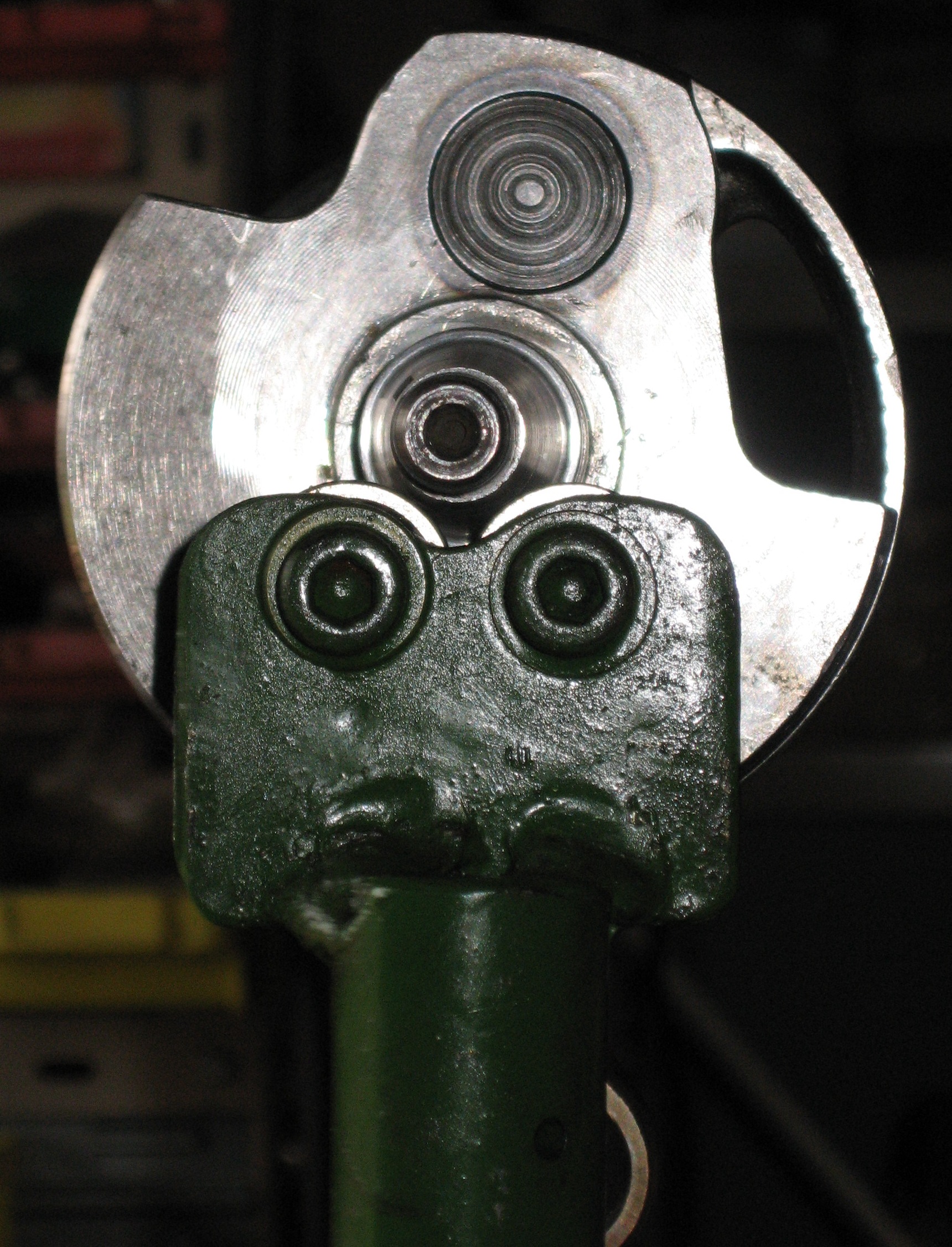

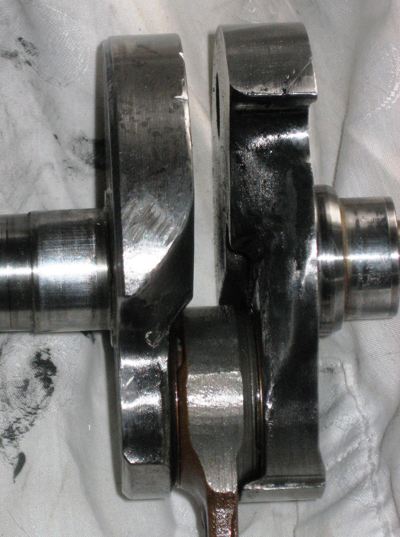

  23. Hallo, beim Zusammenbau meines PX 200 Lusso Motors mit gelippter Welle und neuen Lagern habe ich ein Problem. Wie leicht muß sich die Kurbelwelle mit neuen Simmerringen drehen lassen ? Bei mir ist es so, daß bei einer 360 Grad Drehung Unterschiede in der Leichtgängigkeit auftreten. Drehschieber offen => Welle dreht sich leicht. Drehschieber geschlossen => irgendwie fühlt es sich an, als ob da irgendetwas weich bremst (kein Metall auf Metall). Es ist egal, ob die Kupplung drauf ist, oder nicht. Simmerring steht nich vor (bis zum Anschlag eingeschlagen). Habt Ihr da eine Ahnung ? Ach ja, ich habe einen Metallsimmering montiert, obwohl der Simmerringsitz eine Rille hat. Original war ein Gummi ummantelter Simmerring drin. Macht das einen Unterschied ? Grüße Michael
  24. Hallo, was sagt Ihr dazu ? Welle steht nach dem Lippen auf 1 Uhr (aus Sicht Lichtmaschine). Ich denke, das lasse ich so. Übrigens: Vespa PX 200 Lusso Bj. 1984 Grüße Michael
