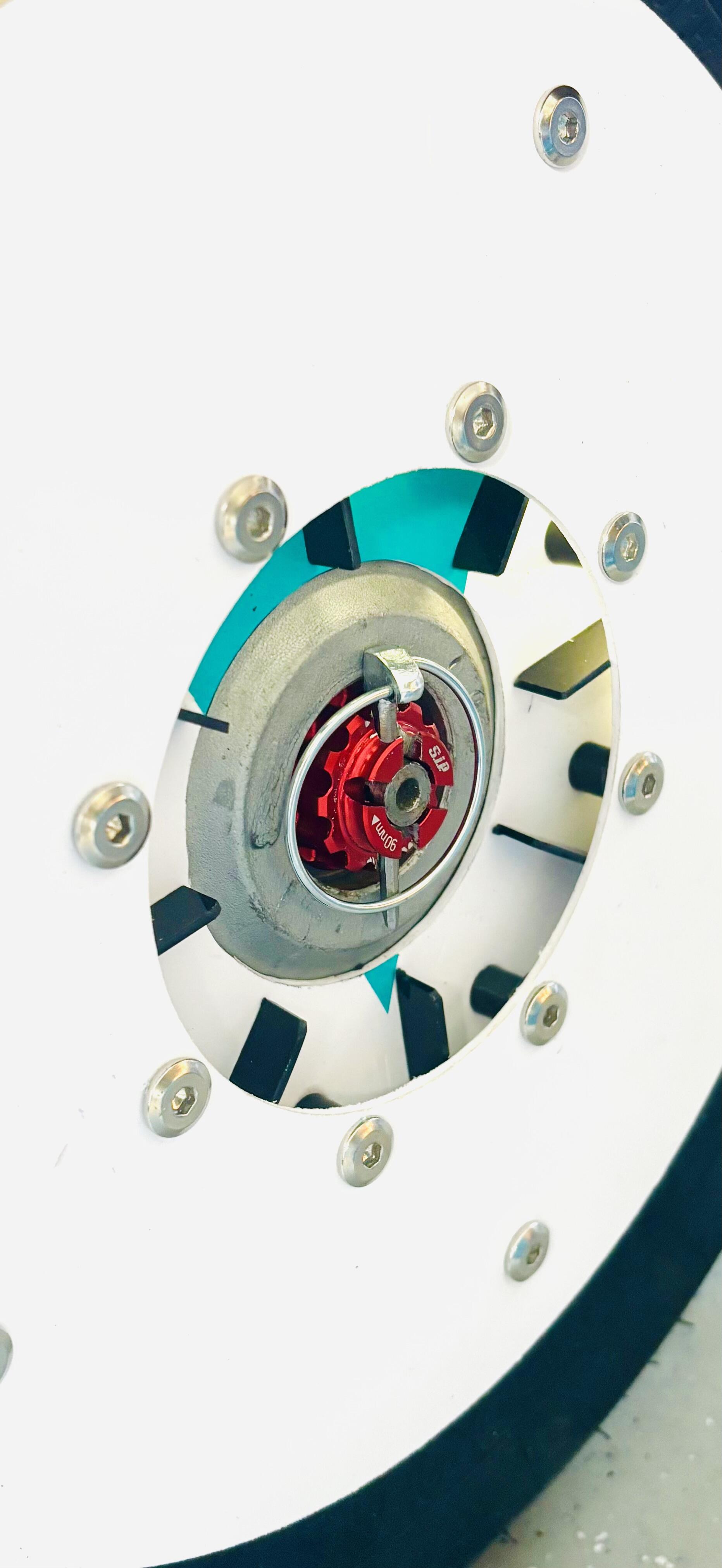

  1. Hab ich genau so gemacht! Aber gefällt mir nicht 100%
  2. Guter mann! Take my money! 💰 Jetzt noch eine zentralmutter zum stecken statt der nabenabdeckung, so mit vielzahn vielleicht ala porsche ?! 😁 M8 langmutter 20mm ? Lg
  3. Sehr gut!! 👍🏻 vielleicht bei der nabe etwas mehr Durchmesser und die schräge flacher! Bzw konkav wäre geil! 🤩 ✌🏻
  4. Und dann noch vielleicht eine nabenabdeckung in centerlock optik 🥰
  5. Gefällt mir gut! 🤌🏻 Würde mir, wenn ich darf folgendes wünschen! Aussendurchmesser der platte so groß wie felge am horn, und das ganze etwas weniger hoch! Sonst sehr geil! Nehm bitte 2x in schwarz! 🙌🏻
