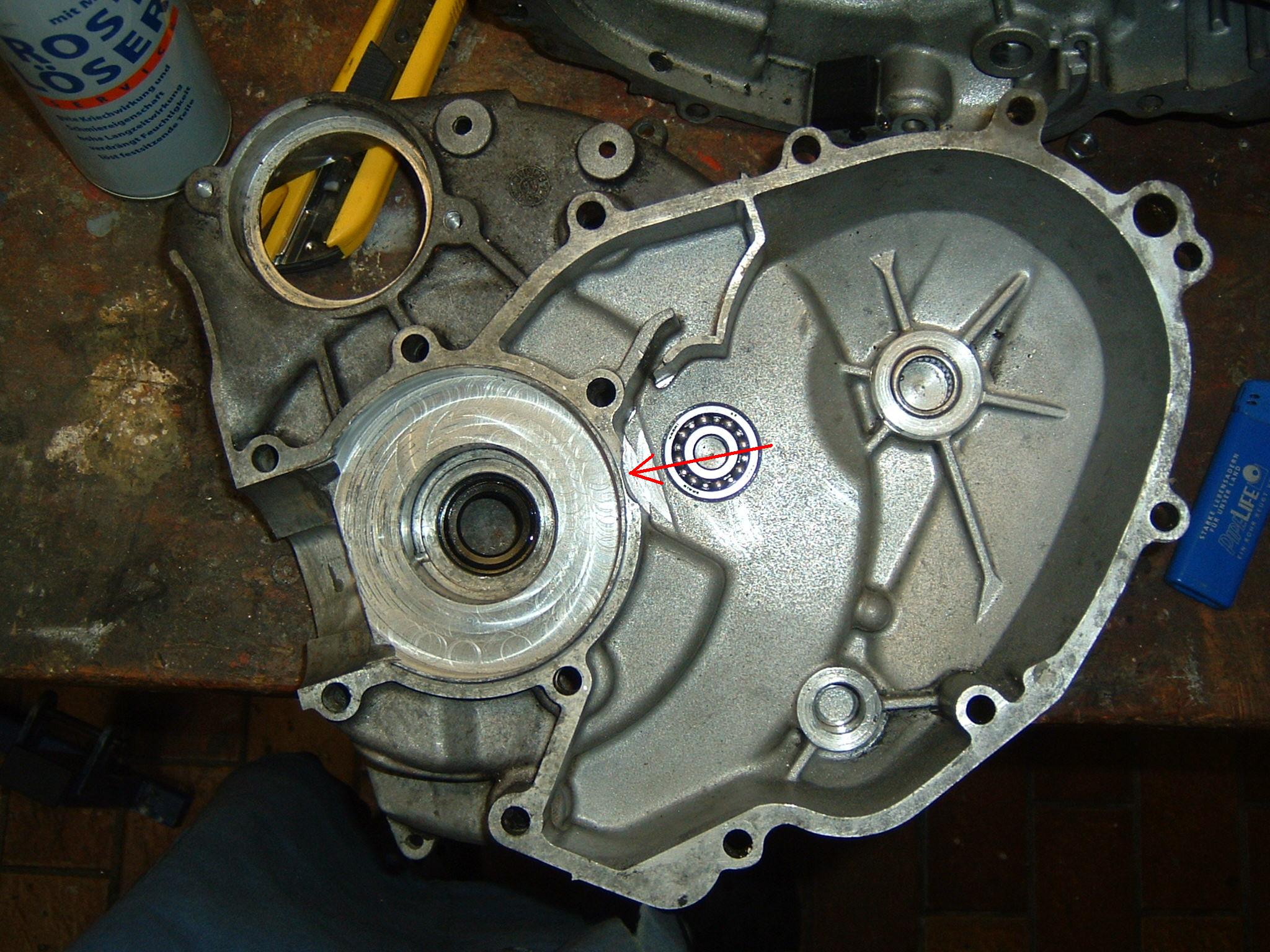

Dichtfläche an Nebenwelle zuviel weggefräßt
Danke für eure Meinungen, ich möchte kein Lotto spielen, dichtet oder dichtet nicht. Deshalb habe ich den Verkäufer gebeten das Teil wieder retour zu nehmen, was überhaupt kein Problem darstellte. Also in diesen Sinne dankeschön und kann zu... lg Siegi
Guten Tag, habe vor kurzer Zeit von einem Herren im Forum diesen Block gekauft und musste heute feststellen das bei der Dichtfläche beim Kurbelwellengehäuse dort wo die Nebenwelle läuft zuviel weggenommen wurde. Möchte den Block nicht aufbauen und dann feststellen das daß nicht funktioniert bzw. nicht dicht ist. Übrigens Primavera-Blockhälfte wird das ja nicht sein...wurde als dies verkauft Danke lg Shanti
