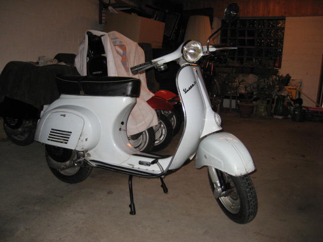

  4. garu grau grau grau...Audi-grau !!!!

  6. Servus Freunde der italienischen Kleinstkunst, ich möchte gerne, so wie es vorgesehen ist, einen originalen Rückspiegel montieren, da schon das ovale Loch in der oberen Lenkerabdeckung vorhanden ist. Nur, welcher Spiegel soll da reinpassen ?? Habe noch einen originalen Spiegel einer XL2 liegen, mit Gummitülle, Befestigungsschraube usw. Passt ja mal gar nicht, da der Platz zum Schaltrohr sehr eng ist, um die Befestigungsmutter dort einzudrehen. Alternativ möchte ich auf keinen Fall diese verchromte "Unterbau-Konstruktion" verwenden, dazu ist nunmal schon das dösige Loch in der Verkleidung, das entweder durch einen passenden Spiegel oder durch einen Stopfen geschlossen wird. Meine Frage, wie sieht das bei euch aus ?? Bitte mal Hinweise/Bilder reinstellen. Daaanke F.

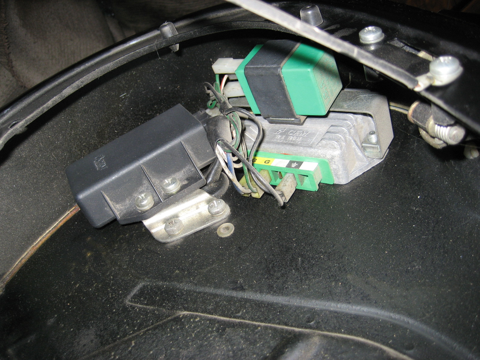

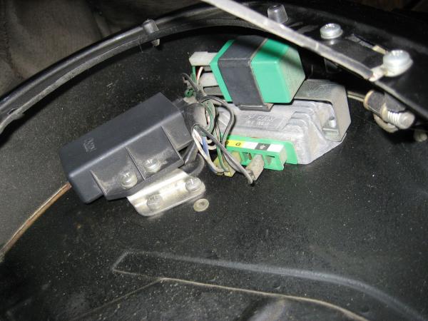

  9. Ihr seid beide klasse..danke soweit, wollte ja nur mal ne Meinung/erfahrung hören... @champ: danke, mache das genauso... @T5Rainer: ich weis, ich habe deine Woret noch im Kopf ! aber wie gesagt, wollte nur mal ne Meinung hören zu dem, was ich heute verzapft habe. also, bis jetzt...zwei Spannungsregler angeschlossen (ohne Ausgangsgedönes, also Gleichrichter usw.) geprüft und beide Spannungsregler hatten einen Hau...der eine war offensichtlich defekt, da V (ein) = V (aus) und stetig ansteigend mit Drehzahl...der andere (Austauschregler auf Lager) hatte nen erheblichen Hau...d.h. sobald ich "blau" anklemmte, fiel die Spannung auf 10V ab..nicht mehr, nicht weniger !!! Bei Durchgangsprüfung kam raus, dass ein Kurzer drinne ist !! So, jetzt bestelle ich mir nen neuen Spannungsregler und hoffe, dass der Hupengleichrichter (auch Austauschteil von mir auf Lager) nicht dadurch ebenfalls defekt ist... OK, danke soweit...ich glaube bestellen kostet zwar Geld, aber erhöht die Chance auf ne leuchtende und hupend-blinkende Vespa. Grüße Frank noch ne wichtige Frage: das ist doch egal, in welche Buchse mit der Bezeichnung "G" das blaue stromführende Kabel steckt ?? dann ist halt das andere "G" geregelter Ausgang, ne ??
  10. Hallo Jungs, ich verzweifele an den billigen Spannungsreglern...beim Durchmessen hat sich jetzt definitiv bestätigt, dass die eingebauten Spannungsregler (und auch der ausgetauschte Regler) defekt sind...hat dies zwangsläufig zur Folge, das der Gleichrichter und auch das Blinkerrelais ebenfalls defekt sein können ??? Werde mir nen neuen Spannungsregler bestellen und bin mir nicht ganz sicher, ob man nicht direkt den Hupengleichrichter und das Blinkerrelais tauscht !!! (gegen ein jeweils neu und o-verpacktes Teil) Dabei handelt es sich um eine PK XL ohne Batterie. Hat jemand Erfahrungen mit desolatem Stromkreiskauf ? Danke, Grüße Frank

  14. ich bin erschrocken was sich die kleine billige elektrik selber zufügt... danke soweit rainer...ich teste mal weiter...

  16. Hallo Zusammen, mein ekeligstes Thema bis jetzt: "Elektrik". Meinen neu aufgebauten Motor in die PK 50 XL (Bj 1989 ohne Batterie) gepflanzt, angetreten, lieft fuhr, schaltete und machte Spaß...bis...bis ich die Elektrik mit angeschlossen habe...habe beim Kauf schon bemerkt, dass ALLE Birnchen durchgeschossen waren, aber ausnahmslos alle Birnen. Ich habe einen angenommenen funktionierenden Spannungsregler aus einem Ersatzteilspender genommen...anfangs funktionierte das soweit ganz gut, Licht/Fernlicht/an den Blinkern kam Strom an...usw...nur die Hupe machte gar nichts...es kam zwar Strom an, aber anscheinend nichts "Gutes", da die Hupe an meiner Autobatterie laut "tutete". Habe danach dann alles an Elektrobausteinen getauscht. So, jetzt zum Vorgehen...habe meinen Stromprüfer mal überall sukzessive drangehalten...also zum Spannungsregler kommt mächtig Saft an, im Leerlauf an die 24 V, das blaue Kabel gegen Masse gemessen. Ist das richtig, wenn man das blaue Kabel vom Spannungsregler abzieht, dass dann unweigerlich die Vespa ausgeht ???? Die Vespa hat auch keinen Zündfunken, wenn das blaue Kabel nicht im Sapnnungsregler steckt !!!! Dann bei laufendem Motor den Ausgang vom Spannungsregler gegen Masse gemessen...auch 24 V im Leerlauf ???? Kann das sein, dass damit im Ansatz schon der Stromkreislauf "kaputt" ist ? Also neuen Spannungsregler besorgen und dann weiter gucken... Was ist mit dem Hupengleichrichter, warum hupt die Hupe nicht ? Und kann das Blinkerrelais dadurch dann auch schon kaputt sein ? Habe alle Teile aus einem Ersatzteilspender (funktionstüchtig) ausgebaut und getauscht...aber irgendwie vermute ich da nen Defekt...also wurzel allen Übels dann der Spannungsregler. Wer kann mir das weitere richtige Vorgehen beschreiben, bzw. mir raten was ich testen soll. Hat jemand ähnliche kuriose Stromsachen ? Und ist das richtig, dass ohne blaues Kabel am Spannungsregler die Vespa ausgeht ? (Zündschloss) vielen Dank und Grüße Frank

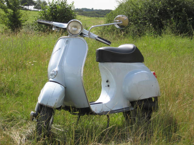

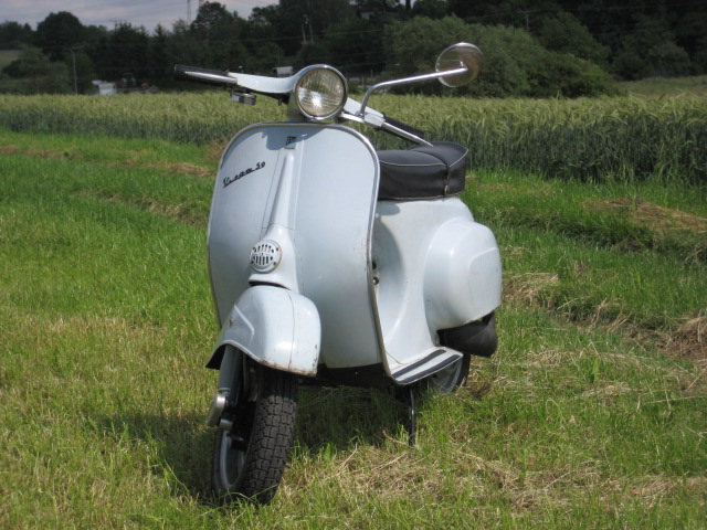

  17. wenn ich mal meinen senf dazugeben darf... die kleine vespa sieht irgendwie original italienisch verbastelt aus...von hinten sieht man einen abdruck eines zeichens, das ähnlich der größe "spezial" oder "vespa 50" ist...dann kleine seitenklappe (frühes baujahr), rechteckiges emblem vorne (frühes baujahr) aber ganz ehrlich Baujahr ca. 1955- 57 oder so ist ein wenig verfrüht und die tatsache, dass kein tacho drinne ist, heißt, dass die bestimmt ohne papiere aus italien kommt und eh keiner weiß, was ist... kann genauso gut ein italienisches/zusammengewürfeltes überbleibsel aus den 70ern sein...aber mit viel geschick kann man ne schöne 50er 1.serie raus zaubern... ich bin skeptisch und traue dem gefährt nicht, bzw. nur bis 300 ? als teileträger/rohkarrosse "(Lack,Rost, einige Schweissstellen, der Sitz ist leider gerissen)" greetz F. ...hier, so etwas beim egay-versandhandel..das sieht ehrlich und konsequent aus !!!
