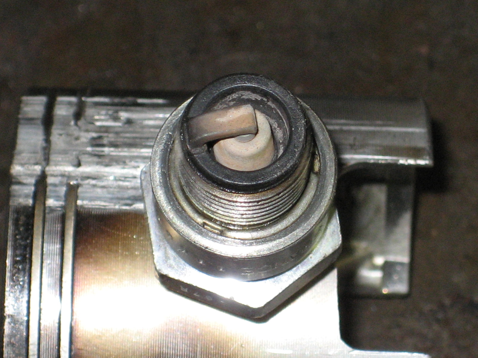

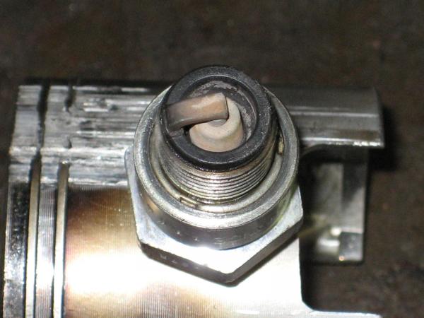

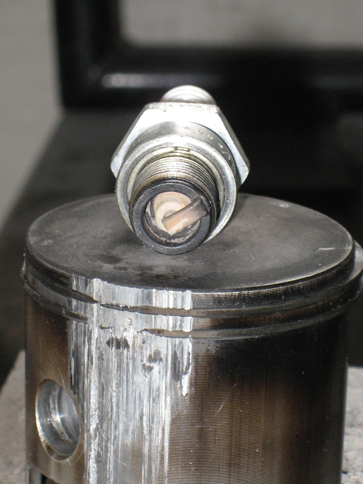

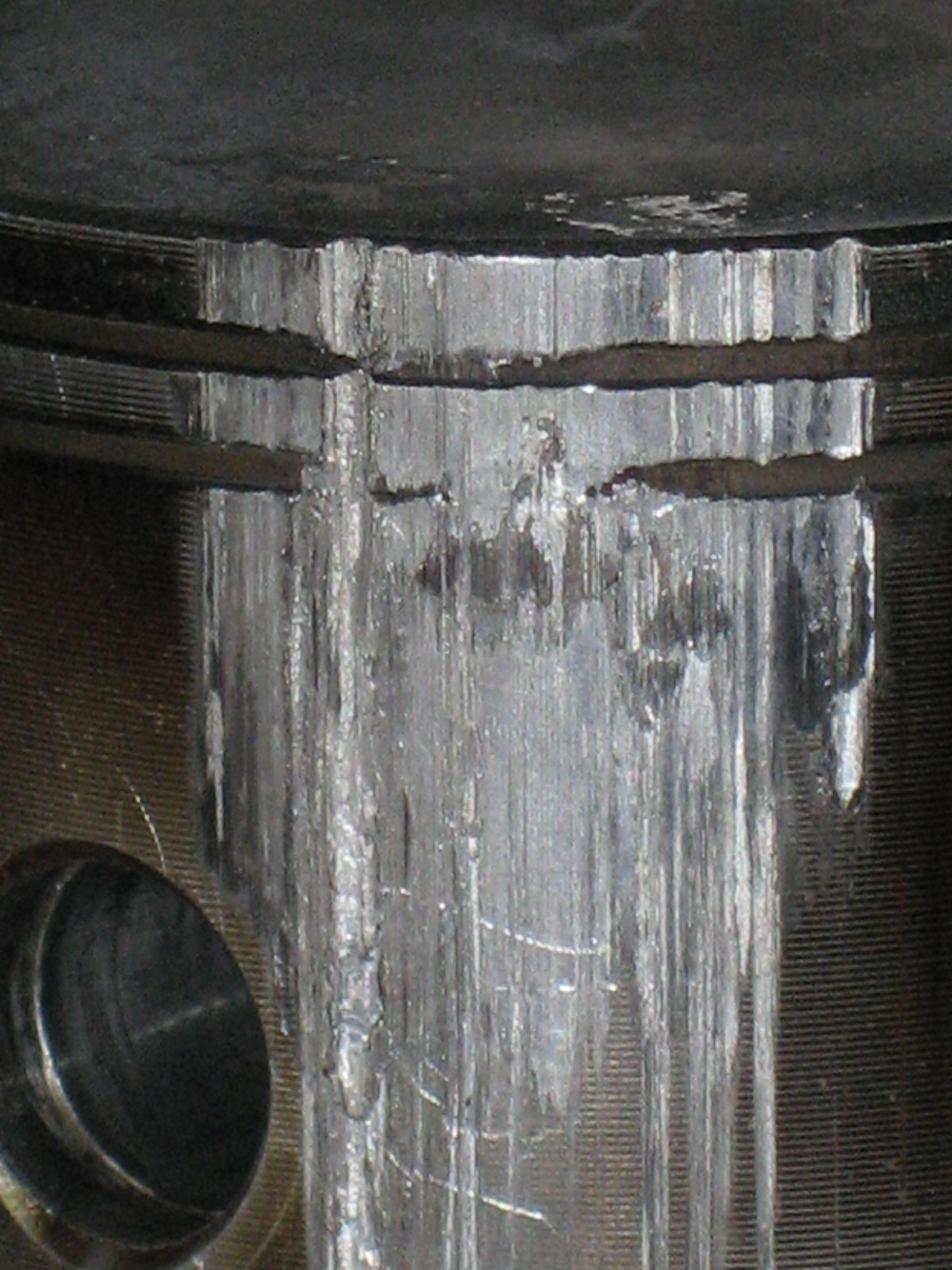

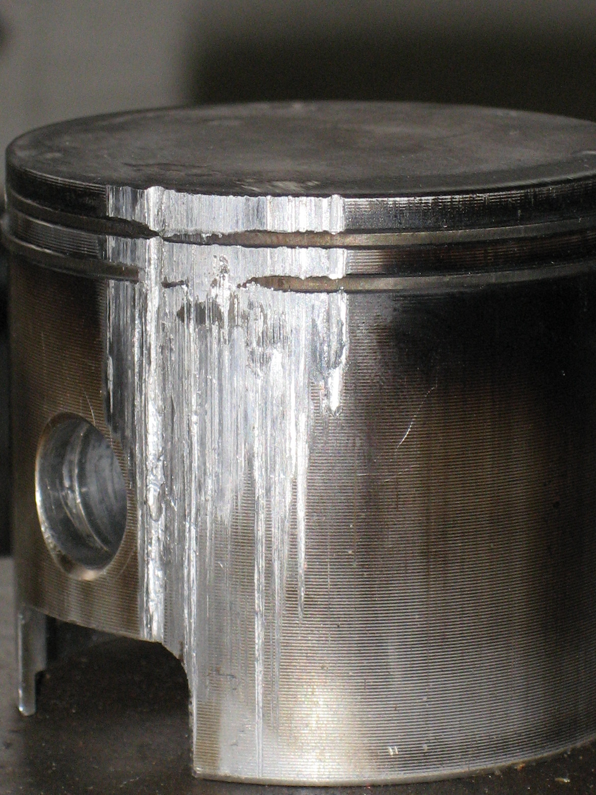

  12. @racer und @paichi ich fahre die sito banana und bin bis dato immer ne 82HD gefahren...das war schon super, aber habe da mal ne 80HD getestet, eingestellt war die zündkerze rehbraun, sehr geil...dann ahbe ich aber bei einer ausflugsfahrt gemerkt, dass die vespa zu geil lief, die schrie förmlich immer nach mehr..mehr drehzahl, mehr ziehen...mehr geschwindigkeit, da bin ich irgendwie skeptisch geworden...und 2min später blockierte das ding bergauf !!! (3m bremsspur) kerze rausgeschraubt, das schlimmste vermutet, die kerze war rehbraun, schweineheiß und ich habe draufgespuckt...also das weiße sind bestimmt nur zahnpastareste ..ne, aber die kerze war schon braun...aber mit nem kleinen weiß-schimmer...ich weiß, besser ne HD größer wählen...jetzt habe ich lehrgeld bezahlt und fahre immer ne HD größer, in diesem falle jetzt ne 82HD. heee, ihr seid echt gut...alles soweit erkannt...danke für die schlüsse/kombinationen, ich gelobe besserung ! grüße

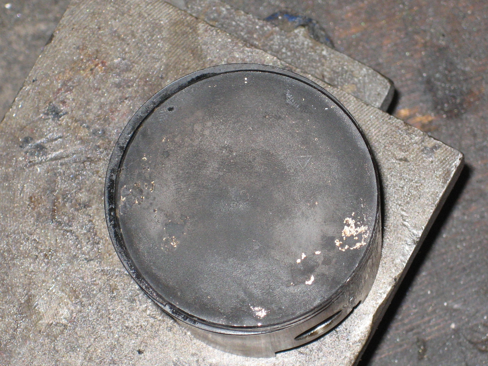

  15. Glückwunsch, liegt wohl am Wetter oder an der Kubikzahl Ich habe es auch nach gutem Einfahren geschafft meinen heißgeliebten und schnellrennenden 102 Pinasco zu plätten !!! Einfach so !!! Und keiner kann mir sagen warum weshalb...lief 3500km astrein und irgendwann blockierte der...ähnliche Symptome wie du...ich tippe auch auf Thermik...hohe Drehzahlen, viel Reibung, da dehnt sich der kleine dünnwandige Kolben gerne aus, und auch an den Stellen, wo nicht sofort (als erstes) kühlendes Gemisch hinkommt...das ist meine Theorie, denn so sah es bei mir auch aus...zumindest passt der Kolben nie und nimmer mehr in den geklemmten Zylinder !!! Scheißspiel, einfach Pech... @shova50 mach dir nichts drauß...ist halt nur Pech...wenn du sofort weiterfahren willst, nimm den nächstliegenden greifbaren Zylinder, der auf dieses Setup passt und fahr weiter. und bei der vorhandenen Düseneinstellung sollte nichts passieren. Grüße Frank

  18. halt halt halt...warum geht die kerze kaputt ??? falscher wärmewert, schlechte verbrennung...zu heiß ??? also...wenn zu heiß wird, immer mit mehr gemisch kühlen...also eine etwas größere HD rein...es ist auch nicht logisch, dass man mit nem größeren vergaser auf einmal kleiner HD fährt, wie mit einem kleineren vergaser...ich fahre auf einer vespa einen 85er DR mit ner 76 oder 78 HD...einwandfrei...lieber eine nummer größer, als viel zu klein, also wenn du was optimales gefunden hast, nimm dann eine nummer größer und fahr damit das vespa-leben lang aus dem bauchgefühl heraus würde ich auch mit ner 78er HD fahren...stinekn tut sie...ja, das tat mein neuer zylinder heute auch die ersten 5km..wie sau...und schön blau genebelt...aber als alles überflüssiges öl zwecks einbau und neuen dichtungen verbrannt war lief sie gut...fahr ca. 10 km schön sachte, stell danach die leerlaufschraube und gemischhschraube richtig und gut ein...wieterfahren und kerze beobachten...erst nach etlichen km einfahren dreht ein neuer zylinder schön weich aus...aus fahren, gemischschraube und leerlauf schön einstellen und nach mehereren testfahrten dreht sie immer mehr... recherchier nochmal im setup.de...da muss doch annähernd was für dich dabei sein. greetz F. tue alles um das zu vermeiden nach 3500km und einer kleinen nummer in der HD zu klein
  19. lange Rede, kurzer Sinn, jeder hat es verklickert...mit nem 16.10 kann man keinen 102er beschicken...erst recht nicht mit ner 51er HD !!!! alle Vorredner haben ihre Erfahrungen und bestätigen dies... Ich fahre auf 2 Vespas nen 102er Pinasco..19er Gaser und mind. 84 HD...bei 80 HD ist mir einer nach 3500km elendig gestorben...also !!!!! aufpassen !!! und jetzt nen 19er Gaser kaufen
