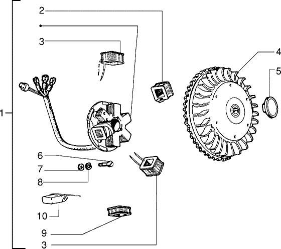

  23. die spulen gibts doch alle enzeln beim rollershop oder rede ich da von was anderem gruß andi
