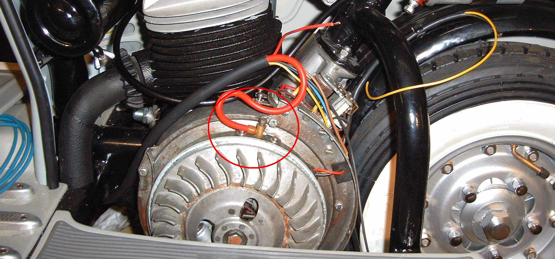

  1. Das Relais ist keines, sondern der Regler - hat nichts mit dem Starter zu tun! Dein Kabel scheint mir etwas zu dünn zu sein; der Kontakt an dem oxidierten Zylinderkopf ist ! Dickere Leitung nehmen und RICHTIG am Kurbelgehäuse verschrauben! Das ganze muss richtig flächig aufliegen, denn da geht mächtig Strom drüber! Die 11Ah Batterie ist OK, wenn sie RICHTIG voll ist. Leider NOCH nicht auf der Homepage, daher hier vorab:

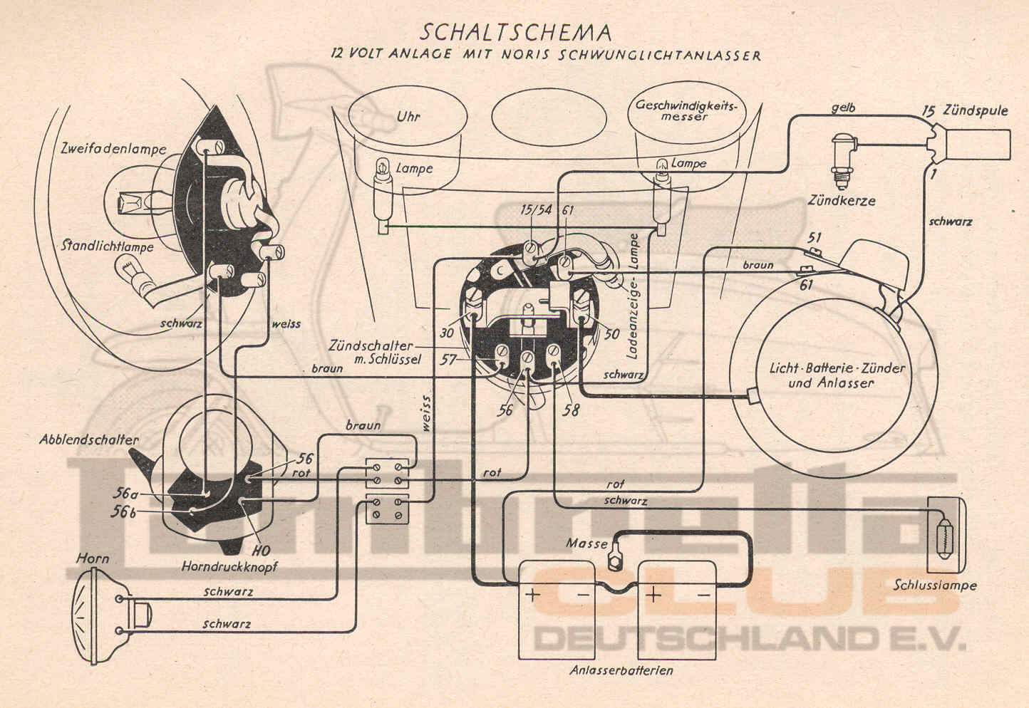

  4. Der Dynastarter besitzt keine Dauermagnete, kann sich somit nicht entmagnetisieren. Beim Anschieben muss trotzdem die Elektrik (Zündschloß,...) funktionieren und Strom aus den Batterien an die Zündspule schicken. Besser so: Lufthutze am Motor abbauen, links vorne auf dem Kurbelgehäuse (oberhalb Dynastarter) befindet sich der Stromanschluss für den Starter. Masse an Motorgehäuse und dann an diesem Kontakt +12V anlegen - dann muss er drehen. Kohlen und Anker vorher optisch kontrollieren, Kohlen evtl gangbar machen wenn sie festgegammelt sind. Wenn der Starter bei dem Versuch dreht (wovon ich ausgehe), aber kein Zündfunke kommt: 1) 12V an der Zündspule checken (liegt bei eingeschalteter Zündung immer an) 2) dann Unterbrecherkontakt reinigen 3) anschließend Kondensator tauschen Viel Erfolg! Markus
