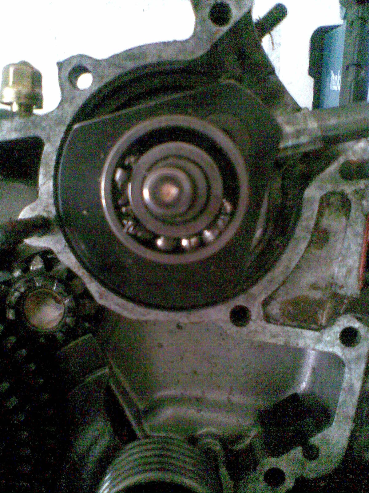

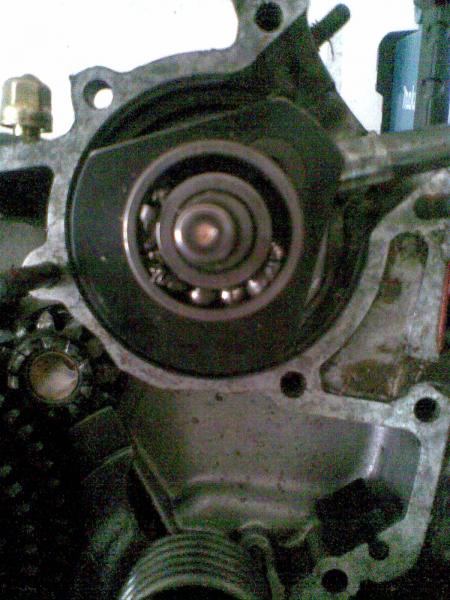

  10. Das ist ja auch meine große Frage, vor allem: Wo sind die Kugeln hin. Der Zyli weißt keine Beschädigungen auf (zum Glück!!!) und die Kurbelwelle sieht augescheinlich in ordnung aus, die Frage ist nur, ob sie verdreht oder ausgeschlagen ist. Weiß jemand, wie sowas passieren kann??
  11. Ich weiß noch nicht, ob die KUWE einen Schlag hat. Werde ich erst morgen wissen. Hier nur mal ein Foto von dem AUFGELÖSTEN Kurbelwellenlager!
  12. So, haben jetzt die Kurbelwelle mit Lager rausgetrieben. Und siehe da, wir haben den Schuldigen gleich gefunden. Das Kurbelwellenlager Limaseitig hat sich in seine Bestandteile zerlegt. Dazu muss man sagen, dass das Lager NEU war und gerade mal 500 Meter gefahren wurde. Wie kann denn sowas passieren?? Ich hoffe nur, dass die Kurbelwelle nichts abbekommen hat, werde das mal durchprüfen lassen (kann man das auch selber machen?)! Ich werde Dienstag nochmal die überbleibsel vom Lager fotographieren!

  19. Hi, zwei Kumpel und ich machen seit einiger Zeit ne Fuffi fertig und nun war gestern eigentlich nur noch die Vergaserabstimmung dran. Als ich dann testen wollte, passierte es. Einmal PENG und Licht und Motor waren aus. Ich war heil froh, dass ich gerade die Kupplug gezogen hatte. Naja, dann nach Hause geschoben. Wir dachten erst an einen Klemmer vom Zyli. Also Zylinder runter genommen und nachgeschaut, aber der sieht top aus. Die Kurbelwelle ist fest. Sie läßt sich kein Stück drehen. Nur wie bekommen wir den Motor in so einem Zustand auseinander? Röntgenblick ist ja leider nicht drin! Setup: 75er Polini 16.16 Vergaser 3,72er Übersetzung Mazu Rennwelle Polini-Membranansaugstutzen mit ner 72er HD (vorher 74er, da wars zu fett) Lager, Simmerringe und Dichtungen WAREN ganz neu KAnn uns jemand weiter helfen? WIr haben schon so viel Ärger mit dem Motor gehabt und wissen nun einfach nicht mehr weiter. Thanks
  20. Vielen Dank Jungs, werde ichz morgen mal in Angriff nehmen, ich dachte schon an schlimme Sachen. Kann mich sogar dran erinnern, dass wir die Schrauben oben nur leicht (dann wahrscheinlich zu leicht) angezogen haben. ABer sowas fällt einem ja erst ein, wenn einen andere darauf hinweisen.
