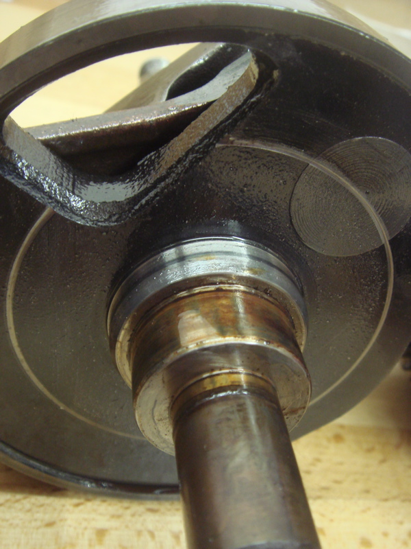

die wange selber hat ne ordentliche riefe, der sitz ist rein "gefühlsmäßig" eigentl. in ordnung ... die fase mit ca. 3 mm breite gehört da so hin? hab das topic nur überflogen, klebt ihr die simmerineg ein, um das zu verhindern? mit was?- Das ultimative PX Simmering Topic

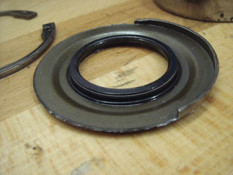

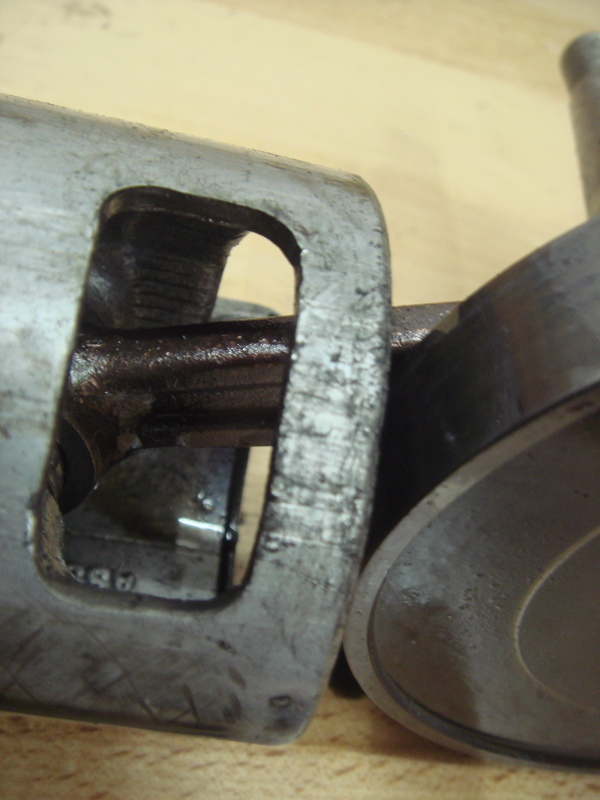

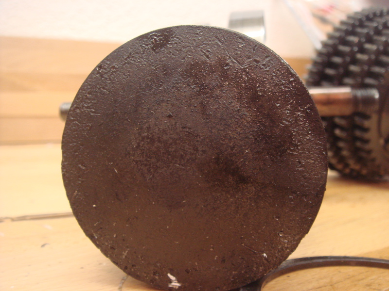

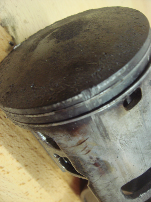

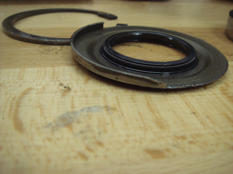

heute endlich mal meinen motor auseinander gerupft. war auf dem nach hause weg von minelheim `10 auf der bahn liegen geblieben. bilder: eindeutige spuren am kolbenhemd und dach, die wange kuluseitig trägt jetzt auch ne schöne nut... der simmering ist gewandert und hat kontakt zur kurbelwelle aufgenommen, bis schließlich mehrere stück rausgebrochen und richtung zylinder abgehauen sind kolben muss neu, was sagen die fachmänner zum simmering-sitz der kurbelwelle?- ******vespa-freunde-bodensee "FRIEDRICHSHAFEN"******since 2006
