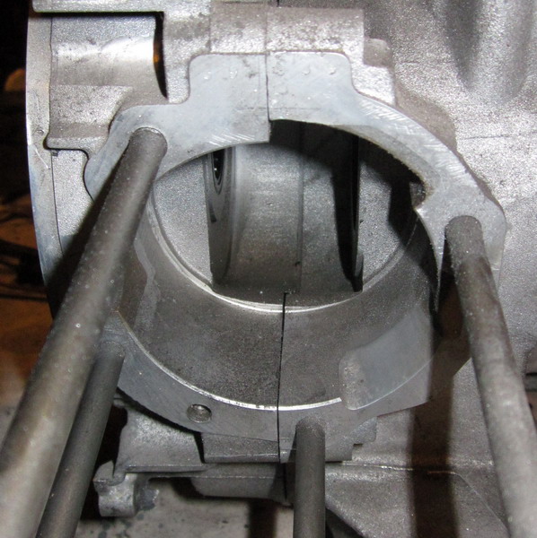

    Moin,habe seit ein paar Wochen auch die RH Schnecke unter meinem Tourenpony Wegen der umsteig Props gebe ich mal meinen erste Hand Senf dazu . Motor ist ein Klassischer alter Kodimalle mit 125/185/30 . Also nur nach unten 2mm angepasst oben 1mm leicht anovalisiert . Kolben nur die oberen Fenster optimiert & gekürzt. Augusto 23 >17 ° alter Digger Kodivariantekopf. 28 PWK 145 HD / 42 ND 1 Drehung raus , JJK Nadel oberster bzw. vorletzter Clip Cosagehäuse mit oldschool Mark Roaderick Broadhurst Kasten & RD Membran Der Auslass fängt bei um 5600 zu ackern an und ist für gute 10500 gut. Hat alles schon ein paar Jahre auf dem Buckel. Lief mit SIP Strasse bzw. JL EVO (2cm längerem Krümmer) auf O-Getriebe sehr gut. Der SIP Strasse machte bei um 105 GPS Kmh langsam zu und ließ sich auf gute 115 Quälen. JL Evo für längere Touren macht oben mehr Spass , sehr viel schneller auf 120 Kmh Voreso war noch ausreichend aber im Vergleich zur Box zäher Mit dieser Ausgangssituation wurde ein Aprilla ESD an Falk geschickt und der Elron geordert und ...natürlich gleich 1zu 1 draufgehauen Bingo, erste und zweite druckvoll angeschoben dritte dreht auch schön Plop….das böse Malleloch zum 4 vierten war auf einmal da. Was war da los????Lief doch vorher…Bedüsung?Zündung Kurzes Brainstorming mit Falk und ein paar Tage später… Als erste Massnahme wurde der alte Gaser 28 gegen einen anderen getauscht. 30 PWK war gerade zur Hand bei gleiche Bedüsung lief es schon etwas besser. Ergo hatte ich vorher schon eine suboptimale Spritversorgung...Der 28 wird demnächst gesäubert & Schwimmermässig neu justiert Danach den H.T.S.R (der meinem 2008 Zylinder damals beilag) verbaut und weg war das Loch. Dafür klimperte der Motor jetzt wie erwartet (heftige 12:1 Verd.) im oberen Bereich Also den Brennraum in Sisyphus Step bei Step vergrössert um die Verdichtung zu senken aber trotzdem eine druckvolle QK/Qfläche zu behalten. Anschliessend HD mit 148 ne Nr.. grösser gewählt und Nadel mittig geclipt... jetzt passts. Mein Fazit: Der Elron bringt eine gute Vorresoleistung die zwischen dem SIP Strasse und JL Evo liegt. Spricht sehr gut aufs Gas an und beschleunigt sauber& schnell auf knapp 130 hoch. Mit dem Aprillia ESD eine blecherne crossermäßige Lautstärke über den Belly . Aber Selbst mit zunehmender Drehzahl nicht übermässig brüllend. Den SIP würde ich im Vergleich eher rappelnd, JL Evo dumpf grollend bezeichnend. Aber er ist eben auch eine Resotüte , wenn man die gegen eine Box tauscht muß schon etwas in die Trickkiste gegriffen werden. An 12er Stelle zb. würde ich (Bevor du den Motor aufreist ) einen der beiden Köpfe hier testen. Beitrag 566. Eventl. hat der SIP Strasse deinen noch nicht optimal eingestellten Motor nur glattgebügelt und der Elron bringts jetzt ans Licht......Welche Zeiten fährst du ?
  9. Für das gesetzte Ziel ,einen 125/185 Kodimalle mit Vorresopuff und kleinem Gaser . Wäre frästechnisch weniger mehr gewesen. Eher nur die Kanten für den Fluss brechen. Nicht genutzten Raum auffüllen . Bei dem geplantem Gasdurchsatz muss die Welle auch nicht stark gelippt sein Möglichst nahe am Originaltotraum & Vorverdichtung macht so einen P&P Tourenmotor druckvoll. Ist zumindest meine Erfahrung,. Trotzdem hast du dein Gehäuse vom feinsten gefräst und amtliche Taschen eingearbeitet. Könnte ein guter Membranmotor mit hohem Gasdurchsatz werden. Bzw. 129/189 DS mit 28-30 Gaser und Elron / Voyager früheinsteiger Rap
