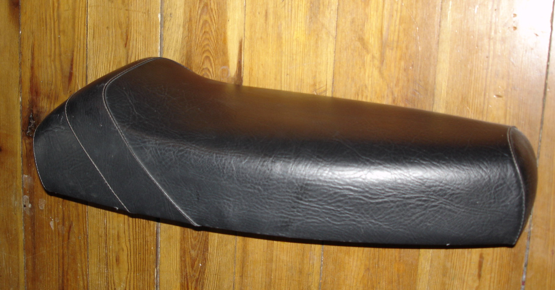

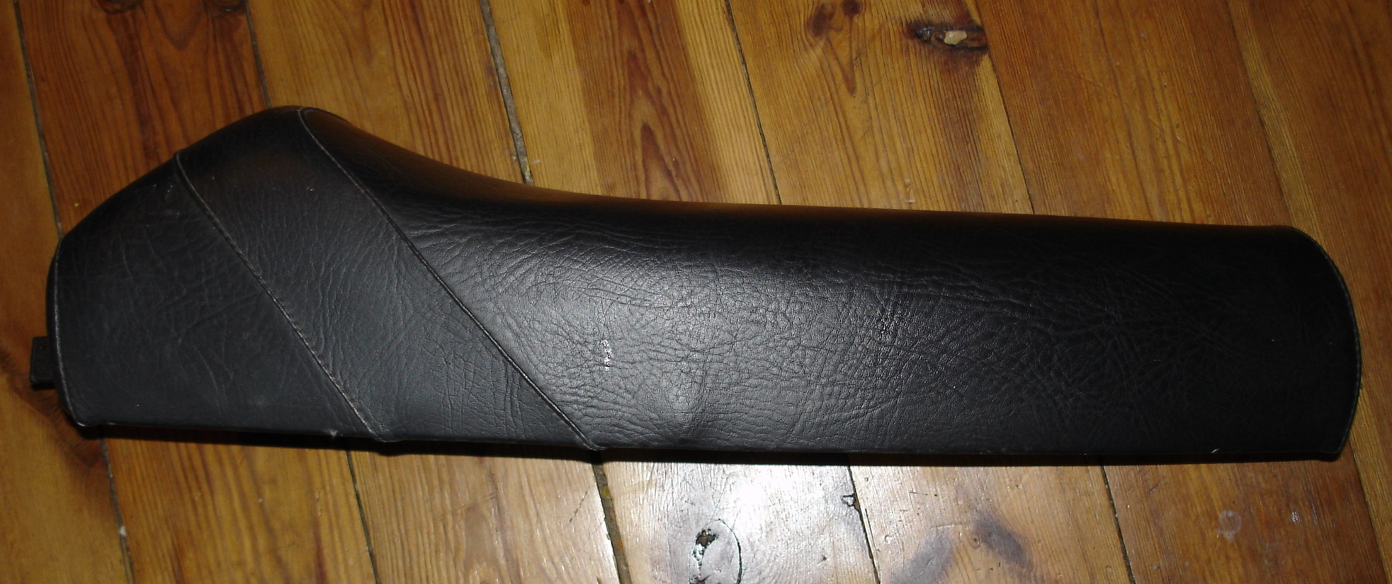

Der alte Mann vom Land ist auch am Start Uuuuiiiihhh wo den du alter SF Knecht. Bin auch schon vorher in B Ruf mal auf dem Taschentelefon durch- ERLEDIGT PX... MoDisco Sitzbank,Sito Silent Plus
Sitzbank ist verkauft....jetzt nur noch der Speddy55 SitoSilent am Start Los Kaufen Marsch Marsch- ERLEDIGT PX... MoDisco Sitzbank,Sito Silent Plus
Kann mich nur PX 150 Comment im Link anschließen. Granatentourer Sitzbank eher weich . Im montierten habe ich nichts auf Platte aber hier ist nen Googeltreffer an ner PX Die PM Anfrage wegen Optik auf Sprint....müßte ich auch erstmal suchen. Edith sacht......Hier im Link sind ganz gute Pics von Modisco auf der orangen PX- ERLEDIGT PX... MoDisco Sitzbank,Sito Silent Plus

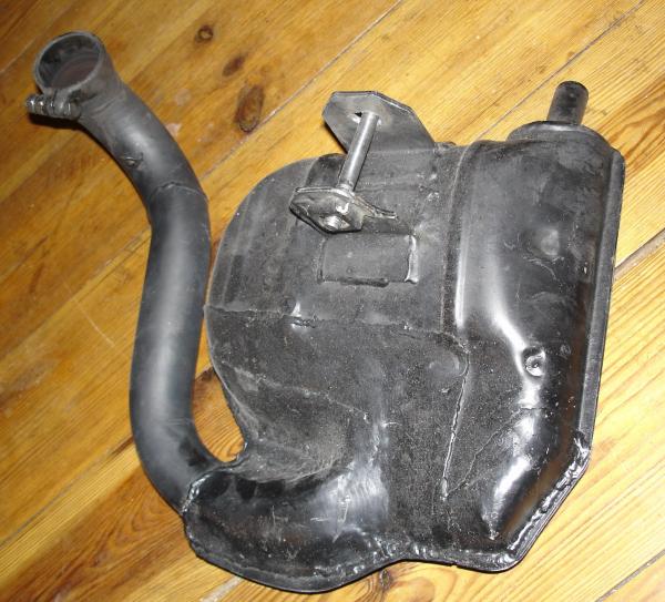

Neuwertige Modisco Sitzbank mit Schloß & 1 Schlüssel für 60 ? in Berlin abholen oder plus 6.90 Versand. VERKAUFT !!! Sito Plus von Speedy55 umgearbeitet im Rahmen von Klick Klack Es wurde ein neuer Sito Plus mit den angeführten Schalldämmenden Materialien versehen. Testweise habe ich knapp 100 Km damit runtergerissen seit dem hängt er an der Werkstattwand. Das eingestaubte Ding aber sonst wie neu soll inkl. Versand 80? kosten .- Klingeln nach Auspufftausch
